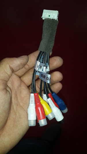

  22. בצמה הספציפית שצילמתי לדעתי אין בכלל כניסה למצלמת רוורס. אם אתה יכול להכין לך מתאם משני פינים לבננה, תוכל להכניס את המערכת למצב רוורס (תן פלוס לחוט שמסומן רוורס - אם אין כזה, יש מצב שגם הוא אמור לצאת מהצמה הזאת) ולחפש מי הם שני הפינים שמשמשים את מצלמת הרוורס.
  23. אני מכיר כמה קונקטורים שעלולים להתאים. אבל ייתכן שיש הבדל במיקום ומשמעות הפינים במערכות הסיניות השונות. בעיקרון אתה לא חייב את הקונקטור עצמו, אם אתה צריך רק שני פינים משם, תתחבר ישירות אליהם. יעזור אם תתן תמונה של כל חלקה האחורי של המערכת. גם תמונה של החזית לא תזיק.
