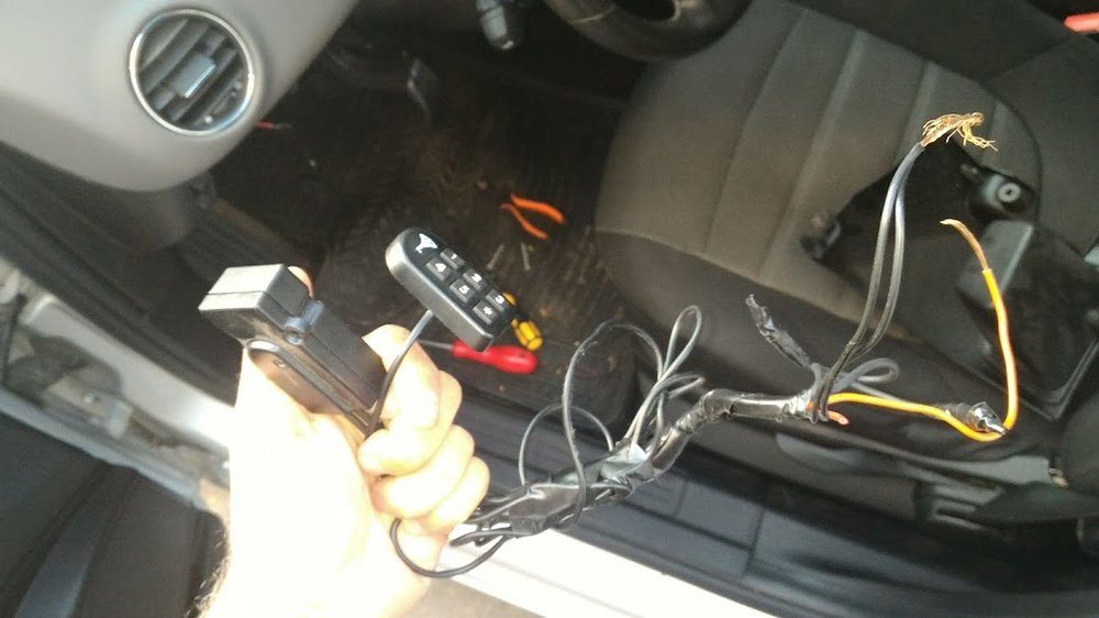

  11. הלוח שצילמתי היה מותקן אצלי בבראבו, בניגוד לכל המערכות של רב בריח, גם לא היה כתוב שם המערכת בתחתית לוח המקשים. לוח המקשים מחובר למתאם עם שני קונקטורים ושני חוטים. קונקטור ללוח מקשים, קונקטור למתחים, שני חוטים ללא קונקטור עבור ניתוק. אז ככה שאפילו אין עלוקה. במקרה שלי עשו את העבודה בצורה ממש חפיפניקית, כל החיבורים + הניתוק ומיקום כל הרכיבים היו בצמוד לתיבת הפיוזים. ולא השתמשו כלל בבדיל. פשוט משכתי את כל הדבר הזה החוצה וגישרתי את הניתוק. לפחות יש דבר אחד טוב מההתקנה החפיפניקית, לא קדחו שום חור, גם הדבק לא היה רציני ולא השאיר שום סימן, וכל החיווט נשאר מקורי פלוס-מינוס.
  12. אם זו באמת אותו הקודן כמו זה שצילמתי, ולא רק לוח זהה, זה קודן ממש פשוט ומעפן. תרוץ אחרי החוטים שלו, תגיע לקופסה שחורה עם שני קונקטורים ועוד שני חוטים שמחוברים ישירות לקופסה. אתה כבר תבין מה לעשות שם גם בלי להיות גנב או מתקין.

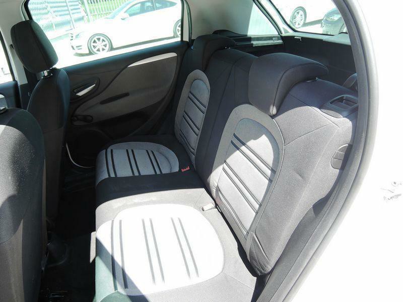

  19. הכסאות המפוארים יותר, קיימים אך ורק בדגם דיינמיק. הכסאות הפשוטים שניתן למצוא בכל שאר הדגמים. הכוונה לדגמים בעלי מנוע 1.4 אטמוספרי ללא מולטיאייר.
