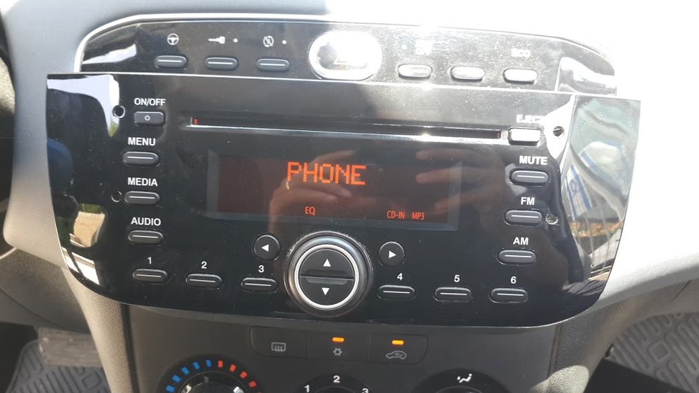

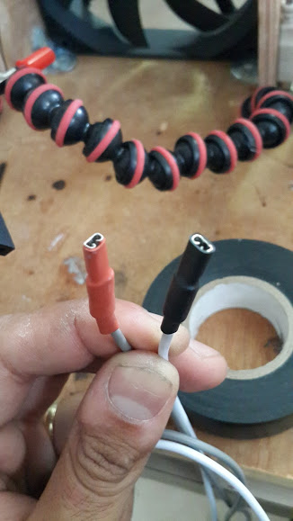

לאחר שהשרשור שפתחתי בנושא לא הניב תוצאות, החלטתי לנסות בכל זאת ואכן הרדיו התנהג כמו שציפיתי. ברדיו המקורי שבפיאט פונטו איבו יש מאחורי הרדיו חיבורי TEL+, TEL-, MUTE. כידוע, MUTE מאפשר לדיבורית להשתיק את הרדיו. ומסתבר ששני חיבורי TEL הם כניסת אודיו מהפלט של הדיבורית. מה שיש לעשות במידה ומותקנת כבר דיבורית ברכב, זה לחבר את כבל הMUTE של הדיבורית (צהוב בדרך כלל) לפין הMUTE שברדיו. לחתוך את צמד החוטים של הרמקול של הדיבורית ולחבר אותם אל TEL- ואל TEL+, או לחילופין להכין כבל חדש במידה ומתאפשר. בדיבורית שלי (BURY) לרמקול יש חיבור 3.5 מ"מ, מכיוון שזה מונו בלבד והשתמשתי בפין לסטריאו, יש לקצר את האדמה לימין. (שכחתי לשים שרינק על החוט האפור, אל תכעסו עלי ) אל הקצוות של החוטים לחצתי סופיות ברוחב 2.8 מ"מ. (שמתי את הצבעים הפוך, שוב תשתדלו לסלוח לי ) לאחר מכן ציפיתי את צמד הכבלים בסרט בידוד: גם לכבל הMUTE לחצתי סופית מתאימה. חיבור שלושת המחברים אל הרדיו (שימו לב שהצבעים של הפלוס והמינוס הפוכים מכיוון שהתבלבלתי עם צבעי השרינקים) לאחר ההתקנה בזמן פעילות מהדיבורית הרדיו מציג כיתוב PHONE כמובן שניתן לשלוט על עוצמת השמע מהדיבורית באמצעות גלגלת השליטה ברדיו המקורי ומהשליטה המקורית שבהגה. בהצלחה בביצוע

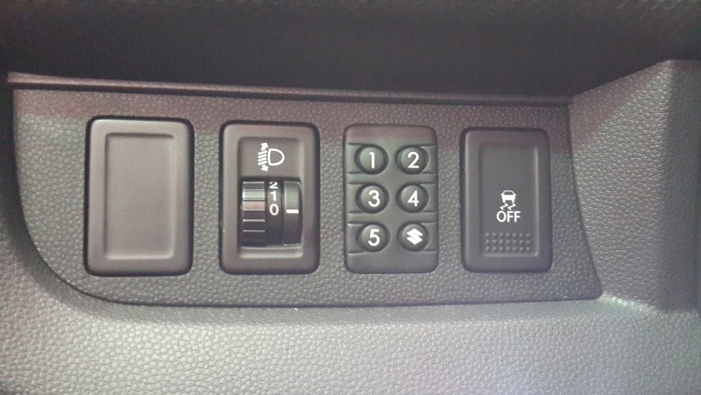

הכי קרוב למקורי שראיתי: בשימוש בכל דגמי סוזוקי החדשים. להבדיל מגראנד ויטארה שלמרות שיש לו מקום עבור לוח מקשים כזה, לרוב זוכה להתקנת איתוראן עם לוח המקשים שלהם.
