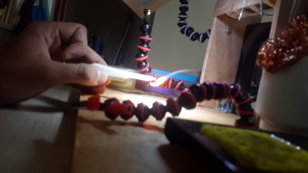

  1. Flexible Tripod פשוט פירקתי חצובה גמישה שעלתה שני דולר.

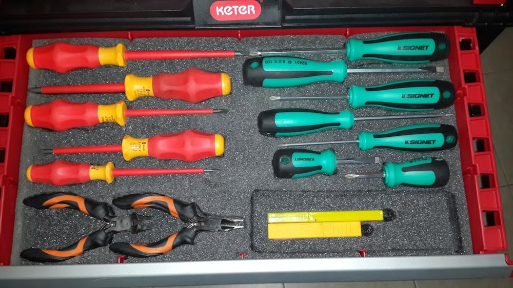

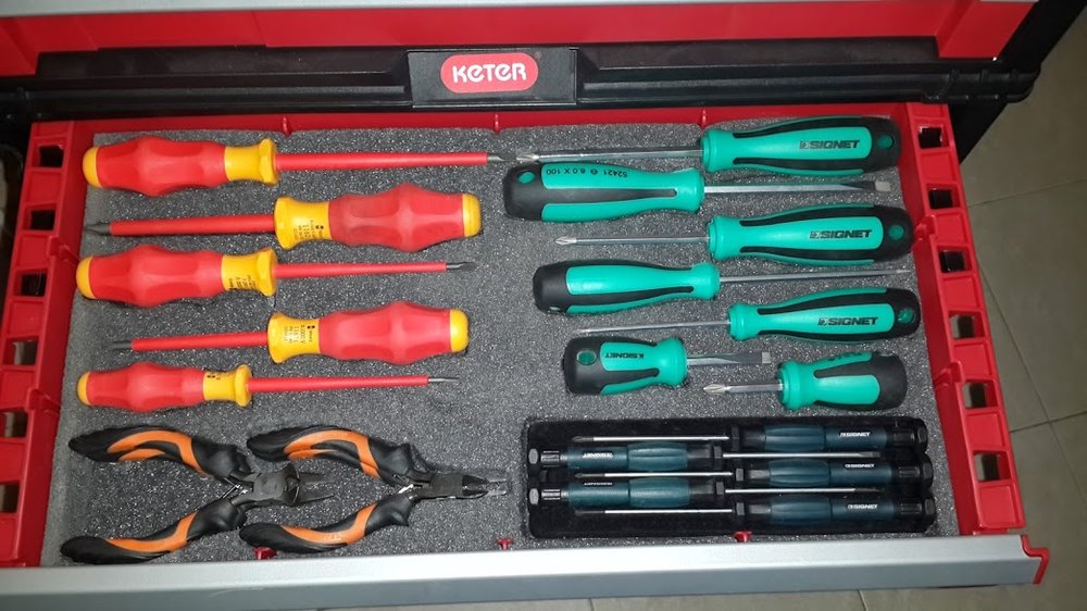

  12. היום סיימתי עם מגירה נוספת. המגירה מכילה מברגים רגילים, מברגים מבודדים, מברגי שענים ופליירים קטנים (יש שם ארבעה, מאוחסנים אחד על השני) מתחת למברגי השענים נמצאים מארזים של להבים לסכין יפנית.

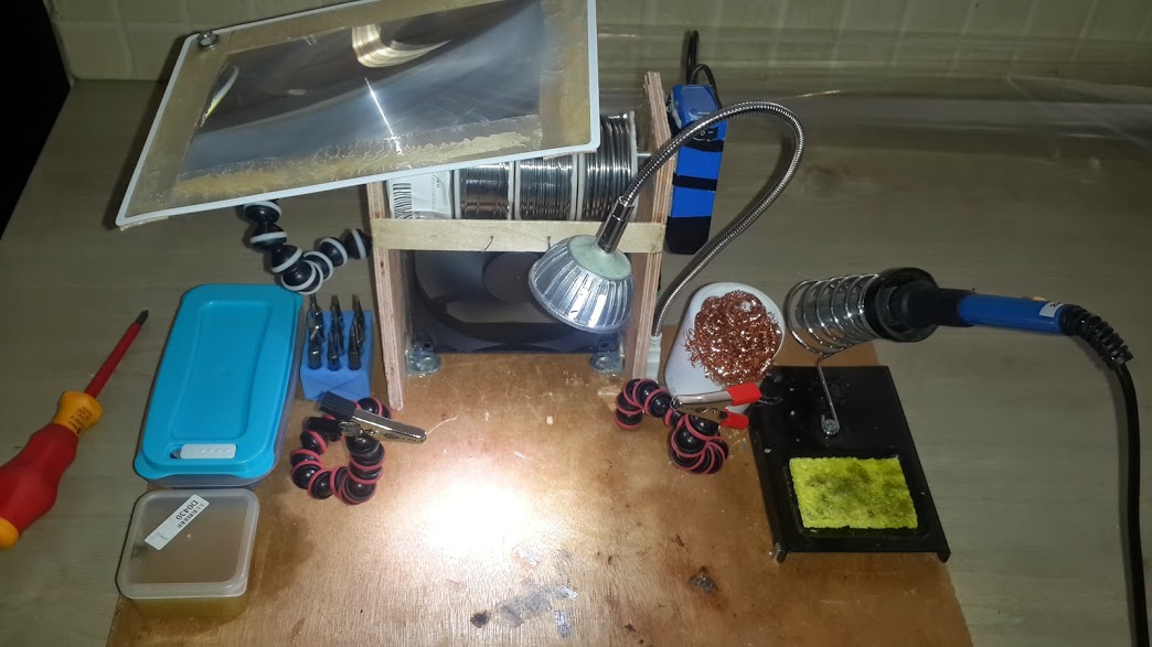

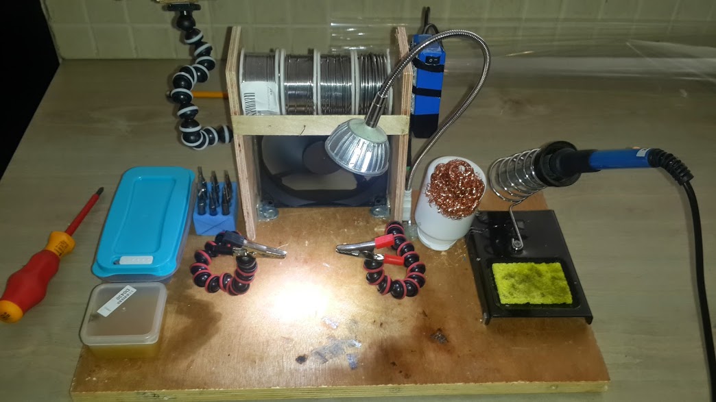

  18. אני לא באמת צריך ארבעה קטרים, פשוט זה מה שנכנס ברוחב של המאוורר. כרגע יש שם שלושה קטרים שונים (2, 1, 0.6) וסליל נוסף של 1 ממ שסתם יושב שם. הסטנד של המלחם מחובר אל העץ. החלפתי את הבורג שמחבר את הקפיץ לפח, לבורג ארוך יותר שמחבר את הסטנד לעץ.

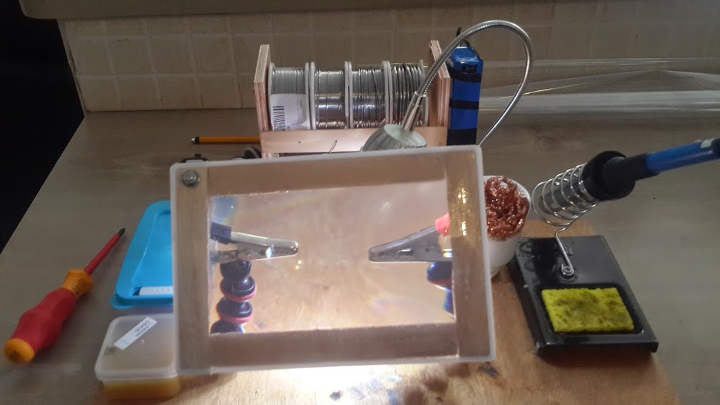

  19. תודה לכולם על השבחים המנורה בנויה ממנורת USB גמישה + חצי מנורת לד שנשרפה אצלי בבית. הוצאתי את הלד המעפן שהיה במנורה הגמישה, וחיברתי בעזרת אפוקסי פלסטלינה את הראש של המנורה הגמישה אל החצי המעניין של המנורת לד שנשרפה לי. החלפתי את שלושת נורות הלד בפנים לחדשות (כי שרפתי אחת וגיליתי בדרך הקשה ששתי הנורות האחרות לא מאותו הסוג שיש לי, למרות שנראו לי זהות חיצונית) לא איחדתי בין המלחם לעמדה מכיוון שלפעמים אני צריך את המלחם בלעדיה, כמו למשל לרכב. יש בעמדה חיבור נקבה שמתאים לשנאי 12V, אליו מחוברת הסוללה. ניתן לחבר לשם שנאי במידת הצורך. אני משתמש במלחם פשוט עם ברירת טמפרטורה, שבחרתי דווקא בו כי ניתן להחליף בו את הראשים לראשים כמו של HAKKO שנמכרים באיביי בגרושים. זה בדיוק המלחם הזה: http://www.ebay.com/itm/Pro-60W-220V-Electric-Adjustable-Temperature-Welding-Solder-Soldering-Iron-Tool-/271355302589?pt=LH_DefaultDomain_0&hash=item3f2e0952bd רעיון הזכוכית נחמד, אולי ניישם אם נשים את הידיים על זכוכית שתתאים.
  20. אני מעוניין לשתף אתכם בעמדת ההלחמה שיצרתי לי, שעברה מספר שדרוגים לאחרונה, על מנת לספק רעיונות למי שיבחר להכין לו משהו בסגנון. עמדת ההלחמה כבר נחשפה בעבר, אך לאור התוספות האחרונות אני חושב שהגעתי לעמדה המושלמת. העמדה כוללת לוח עץ שלא מפחדים ללכלך, מעמד קבוע למלחם, זוג זרועות גמישות עם תנינים, זרוע גמישה עם זכוכית מגדלת, זרוע גמישה עם תאורה, מעמד לארבעה סלילים קטנים של בדיל בעוביים שונים, מאוורר להרחקת העשן, מעמד לראשים שונים למלחם, אריזת משחת הלחמה וקופסא קטנה לכל מיני שטויות. כמובן שהכל מקובע, אפשר להפוך את הלוח מבלי לפחד שמשהו יזוז. שאיבת עשן על ידי המאוורר. המאוורר והנורה מוזנות מסוללת ליתיום שניתנת לשליפה בכדי לטעון אותה, היא צמודה למקומה באמצעות סקוטש. בהזדמנות זו אני גם רוצה להודות ליגאל מהכנופיה שעזר בחישוב הנגד הדרוש לשימוש התאורה. אשמח לשמוע הערותיכם והארותיכם במידה ויש כאלה. מתן.
