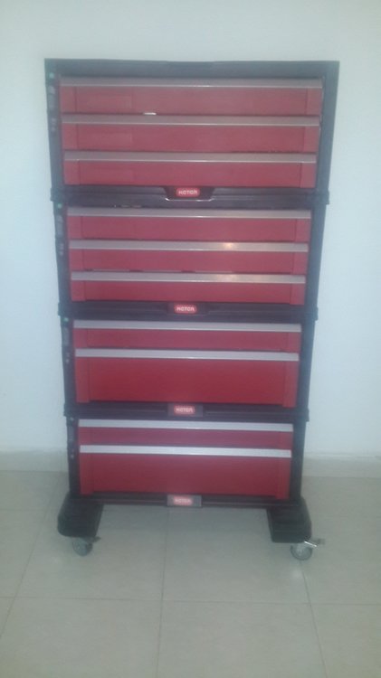

סט המגירות נמכר בחנויות הום סנטר, חנויות כתר, ובטח גם בחנויות אחרות מהג'אנר. בהום סנטר נמכר ב-450 (סטר 5 מגירות) כמעט בכל חודש/חודשיים יש מבצע והמחיר יורד ל350, ניתן גם לקנות זוג מגירות או שלוש מגירות בנפרד. הבנתי שבארה"ב נמכר סט 7 מגירות של כתר. המגירות מרגישות די איכותיות, כתוב באתר של כתר שניתן להעמיס עד 50 קילו. כמובן שזה לא ברמה של עגלת מוסך מקצועית, אבל זה פתרון נחמד ועדיף בהרבה מארגזי כלים. בינתיים, שלושת המגירות שבתמונה שוקלות כמעט 20 קילו. במגירות האחרות יש כלים הרבה פחות כבדים.

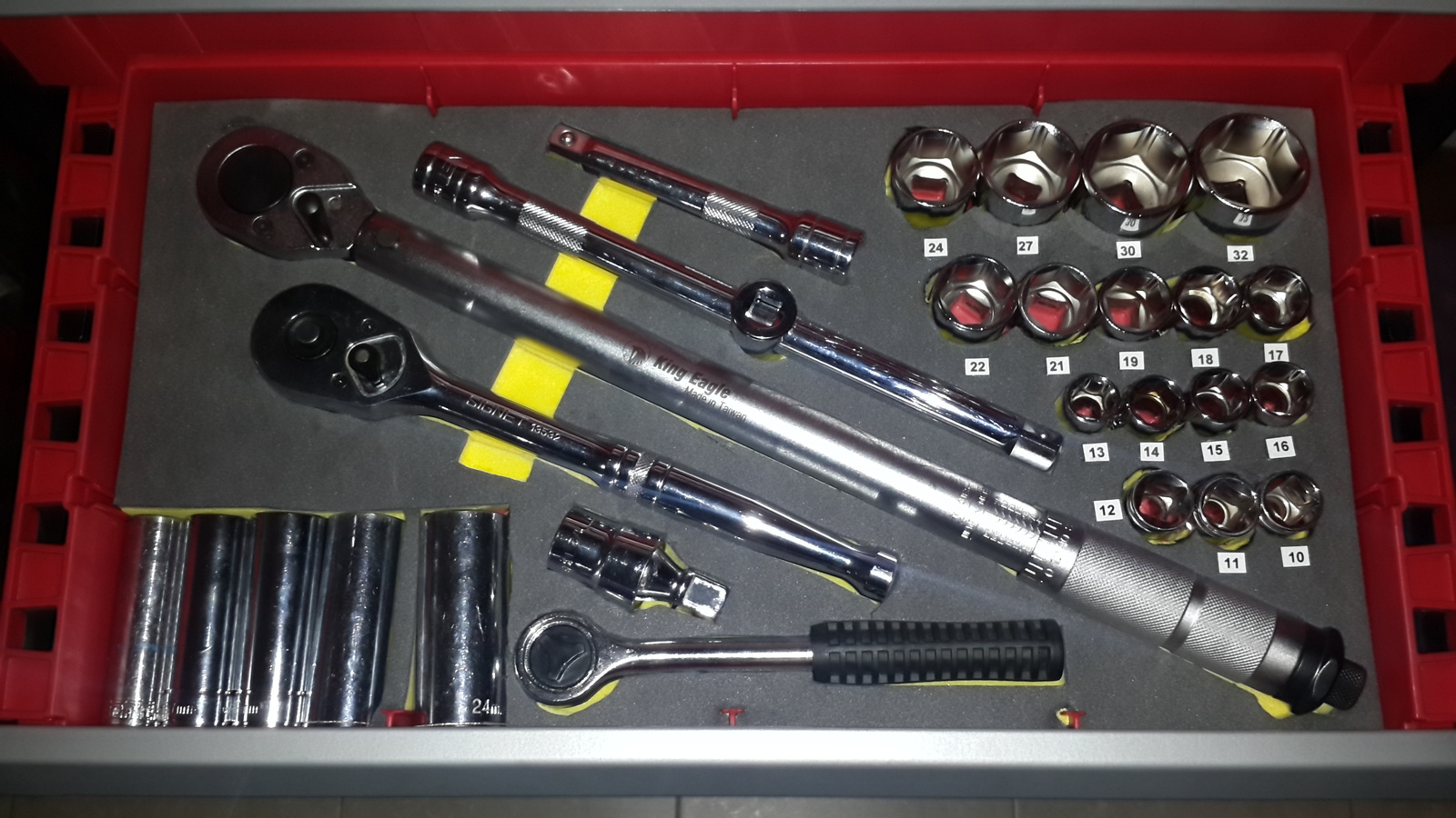

שלום לחברי הפורום, אני בתהליך של ארגון מגירות הכלים שלי, החלטתי לפרסם את התהליך בעיקר כי הרגיז אותי שהחיפושים שלי ברשת בקושי העלו תוצאות DIY מעניינות לקבל מהם השראה. ברשותי שני סטים של עגלת מגירות של כתר, כמו זאת. סה"כ עשר מגירות. את החיתוך ביצעתי מסביב לכלי, בתחילה בצורה שטחית, לאחר שהסרתי את הכלי העמקתי את החיתוך עד שהצורה הופרדה במלואה. לאחר מכן מיקמתי את הכלי בצמוד לחתיכה שנחתכה וחתכתי ממנה חלק שיחזור בחזרה למקום ממנו יצא, וזאת על מנת שהכלים יהיו בגובה הספוג, ולא שקועים בתחתית. לאחר מכן עברתי עם מלחם היכן שהחיתוך לא היה מספיק יפה. בשלב זה סיימתי עם שלוש מגירות, שתיים מהאירגוניות נחתכו מספוג שאינו דחוס כל כך, ושימש לאריזה של חימוש כלשהו, חבר המשרת בקבע אמר לי שהספוגים האלה אינם ממוחזרים והולכים לפח. ביקשתי שבפעם הבאה שיצטרכו לזרוק כזה ספוג, שיביא לי אותו. וארגונית אחת נחתכה מספוג הרבה יותר צפוף ומכיל שני צבעים, ככל הנראה ייעודי למטרה זו. שלושת המגירות נמצאות בחלק העליון ביותר של העגלה, ובהן שמתי את הכלים השימושיים ביותר עבורי, וזאת על מנת שאוכל לנתק את החלק העליון ולקחת איתי במידת הצורך. מגירה ראשונה מכילה פליירים, סכינים יפניות וביטים 1/4, בעתיד אוסיף כיתוב מתחת לביטים. מגירה שניה מכילה סט מפתחות פתוח - סגור מידה 8-32 (מידות 30 ו-32 יותר גבוהות מהמגירה, לכן מוקמו כך), סט ראצ'ט, בוקסות ומאריכים 1/4, ידית מומנט 1/4 טווח 5-25 נ"מ, סט אלן ומתחתיו סט טורקס מאובט (עם חור) במגירה השלישית יש סט בוקסות ראצ'ט ומאריכים 1/2, בוקסות עמוקות במידות נבחרות, ידית מומנט 1/2 טווח 28-210 נ"מ וראצ'ט 3/8 פשוט. והכל נמצא בתוך זה: עדכונים בהמשך..
