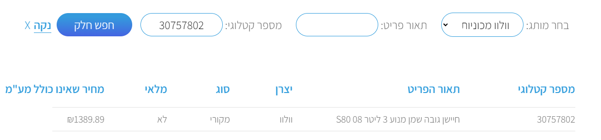

תחזוקת מנע עוזרת להפחית משמעותית את הצורך בפתרונות דחופים, הרכב עבר יישור קו מאסיבי לאחר הרכישה ומאז אני קשוב לכל רחש ורעידה, מצאתי קרע קטנצ'יק בגומי של אחד הבול-ג'וינטים ממוטות הקישור - מיד הזמנתי חדשים הקופסת פילטר אוויר שהזמנתי מעלה, יש סדק בהברגה של אחד הברגים של המכסה, נשאר רווח פיצפון שמאפשר לראות קצת מהמסגרת של הפילטר - קונה חדש, לא מחכה לאסון חיישן מפלס גובה שמן, אפשר לחיות גם בלעדיו, מעל מאה שנה אנשים בודקים שמן ידנית, אפשר פשוט לנתק את הקונקטור של החיישן והוא מפסיק לתת התראות שגויות (החיישן שלי היה תקול) - קונה חדש מקורי פעמיים הלך לי קויל, בהפרש זמן גדול יחסית, בפעם השנייה שזה קרה כבר הזמנתי 6 קוילים, 2 תמיד באוטו יחד עם כלים ועוד 4 בבית לחירום אני יכול להמשיך, אבל מסתבר שאני צריך לעשות עוד דברים בחיים 😁
חוסכים לא מעט, אבל לפעמים זה לא רק החיסכון, אלא חוסר יכולת להשיג את החלק בארץ, קבל השוואה לאחת ההזמנות שביצעתי מהאתר: לא להיבהל, AIR FILTER הכוונה לכל קופסת האוויר של פילטר האוויר (היה אצלי סדק) ואפילו הפתיעו וזה הגיע עם פילטר אוויר חדש מקורי. 208$ לכל חלק (מקורי של וולוו) +23$ משלוח 440$ = היום זה 1560 שקל לא זוכר כמה שילמתי מס, אבל זה אמור להיות עוד כמה מאות בוא נראה כמה מאיר רוצה על החלקים האלה (שהוא לא מחזיק במלאי בכלל): כמעט 2800 שקל, בלי משלוח ושוב, דחפו אותי לזה, הייתי מוכן לשלם יותר על הנוחות שזה פה בארץ וזמין, שלחתי חבר מהעבודה שגר ליד מוסך מורשה של וולוו וביקשתי ממנו שייקנה לי מהם קויל, סירבו למכור לו, רק מי שמטפל אצלהם מקבל גישה למחסן.
