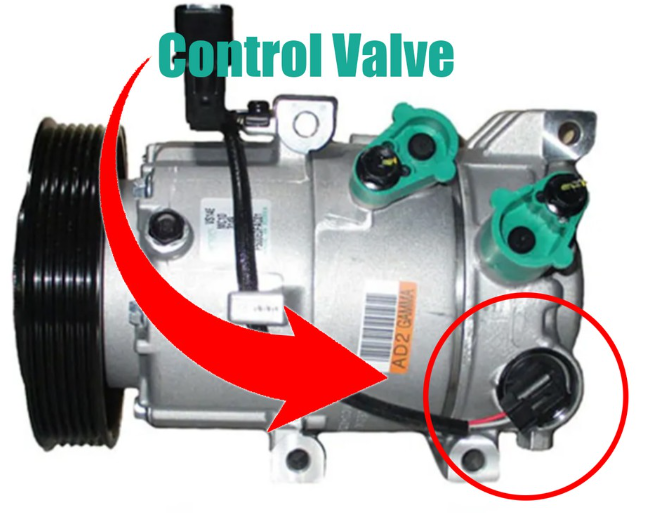

אם אני חייב לנחש (לא מהתחום): 1. לא מילאו כמות נכונה של גז/שמן 2. זה מדחס עם שסתום ספיקה משתנה והוא גוסס ואם אנו בקטע של ניחושים, אמרת שתכתוב את דעתו של המוסכניק, אני אנחש גם אותה - תחליף מדחס? רשמת שבפעם הראשונה הוסיפו 450 גרם, על סמך מה? על סמך לחצים בלבד או שמו את הכמות המדויקת שדרושה למדחס/רכב הספציפי שלך? תן הצצה על המדחס בעצמך ותראה אם יש לו שסתום עם פיקוד חשמלי שנראה כך (אם קיים, החשוד המיידי):
