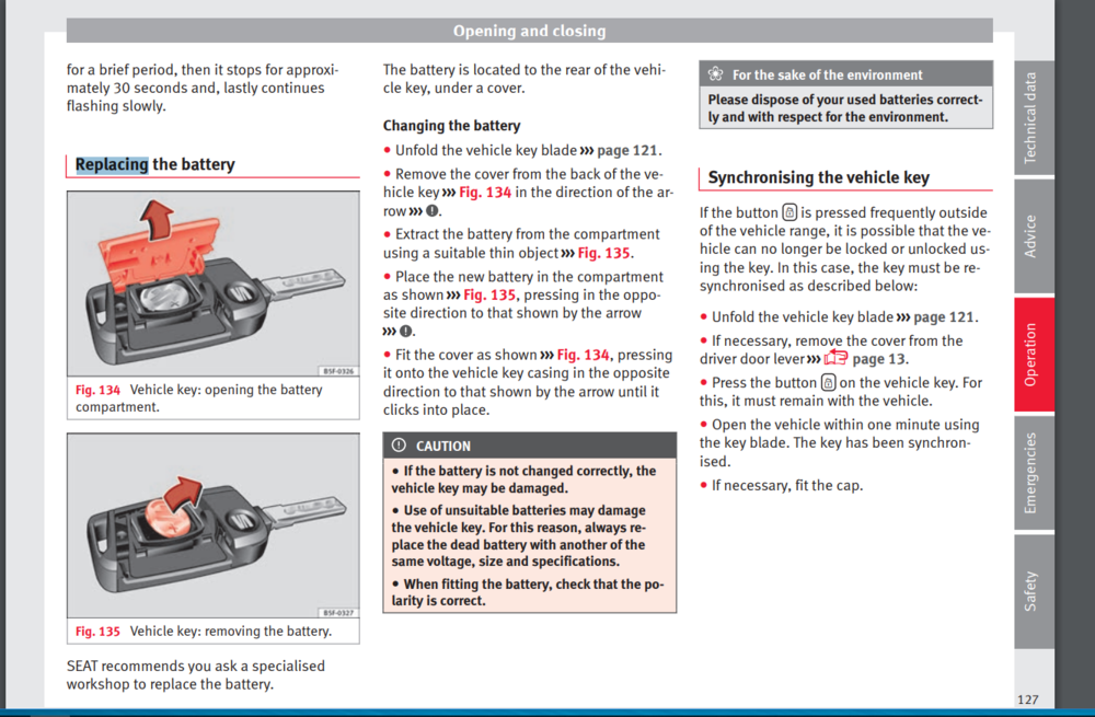

  15. כל עוד הרכב מונע, והמפתח בטווח המתאים, המפתח יסתנכרן מיד כשיחזור המתח למפתח (תופעל הסוללה החדשה) לכן לא אבד הסינכרון. במידה והיית מחוץ לטווח והרכב כבוי אין "שידור" לשלט. אם מדובר ב keyless אז הרכב "מחפש" את המפתח באופן רצוף. לכן כל עוד הרכב מונע (אפילו במצב accessories) לא תהיה בעיית סינכרון.
  16. הנהג/ת הצליח לפוצץ צנרת המים בחצר, התעקש/ה לחבוט בקיר, עד שהעביר/ה להילוך אחורי והגדיל לעשות כשנסע לאחור בפול גז. אני חושב שכדאי לגייס לעזרה את וועד הבית שמול ותאגיד המים המקומי שהרי הנהג גרם להם נזק, אולי ב"כוחות משותפים" משטרת ישראל תפעל על מנת לאתר את המזיק. זו אינה תאונה ללא נפגעים זו היזק לרכוש ובריחה. בנוסף נהג/ת כזה מהווה סכנה לציבור.
  17. משפט המפתח בסירטון - ההסבר הזה מופיע בספר הרכב! החלפתי סוללה גם אצלי, אחרי שקיבלתי התראה בלוח השעונים על סוללה חלשה. אמנע מביקורת על המוסך בפתח תקווה (יש שניים, וטיפלתי בשניהם) אבל כן אציין שאחד מהם לא ממש "חברותי" RTFM
