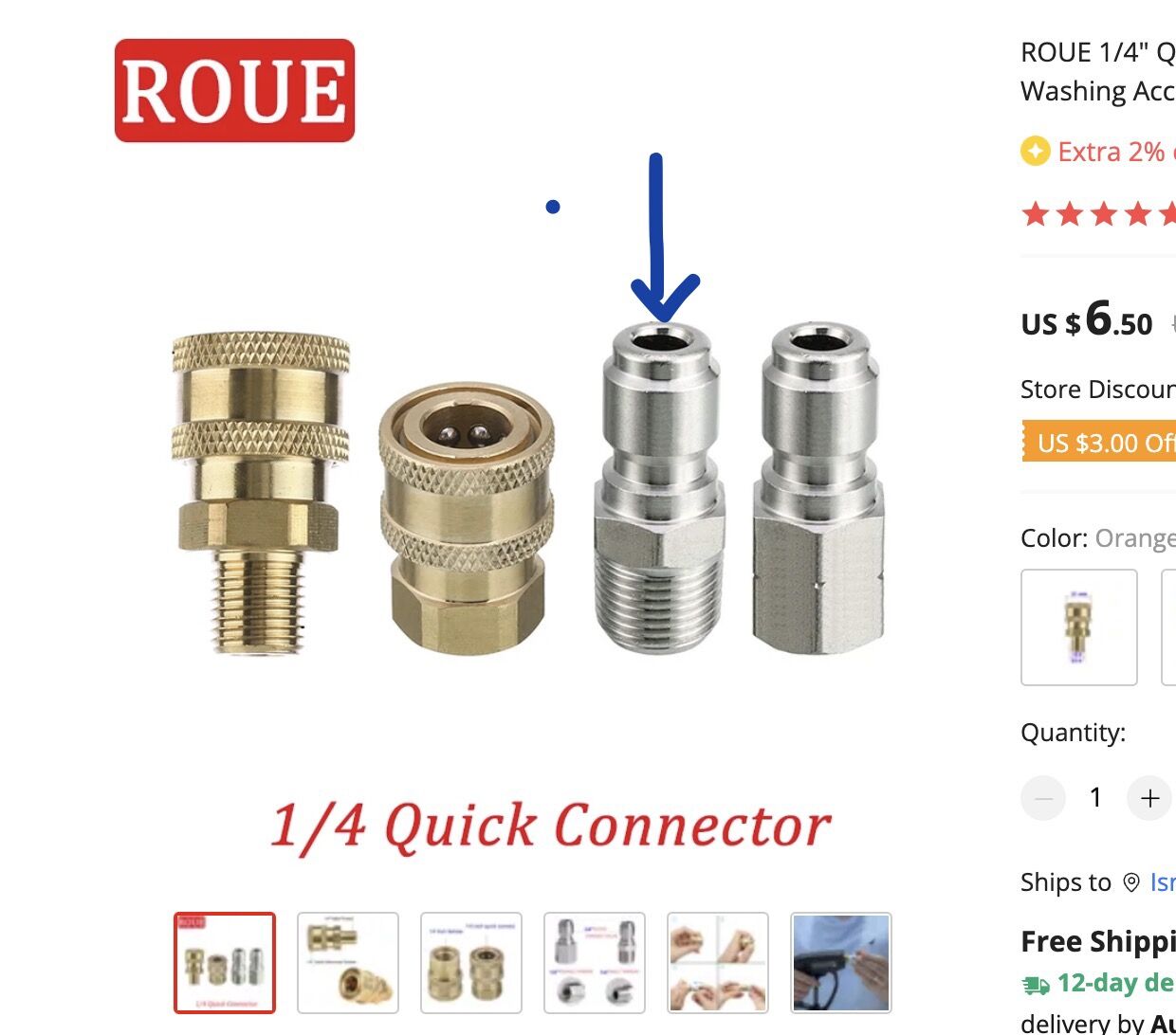

אנסה לעשות את זה מסודר. יש לך K3 ואתה רוצה צינור משודרג עם חיבורי M22 ואקדח קצר עם סופית חיבור מהיר עבור זרבובית במידות שונות ואקדח קצף. 1. מ- K3 לצינור M22 אתה צריך מתאם מהמכשיר, שיש לו חיבור מהיר של קרשר, לצינור M22. 2. מהצינור לאקדח, זה תלוי איזה אקדח אתה רוכש אך עקרונית אם אתה כבר עובר לחיבור מהיר אז שיהיה להכל. אז אתה צריך סט מתאמים כזה כאשר שניים מתחברים לכל קצה של הצינור ואחד השחורים מתחבר למתאם מסעיף 1. 3. אקדח אתה רוצה שיהיה כמו בדוגמה הזו שזה כניסת מים בחיבור מהיר 1/4 ויציאה עם חיבור מהיר. 4. מקציף במחיר זול, זה לדוגמה שראיתי עליו ביקורת והוא ממש לא רע. יש מגיבים שכתבו שהבקבוק שביר אך זה כנראה בהתאם למחיר, במקסימום אפשר לרכוש בקבוק של MMJC Pro ב-$10 שיחזיק מעמד לכל החיים.

בשביל המקיציף אתה צירך חיבור 1/4 למהיר 1/4 כמו מה שיש במקום בו הזמנת את המתאם לאקדח. יש לך כבר מתאם בין הגרניק לצינור החדש?
