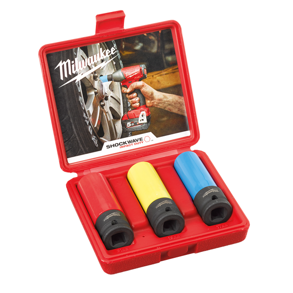

הוא התכוון לבוקסות עם ציפוי פלסטי כך שהן לא פוגעות בגימור של החישוק, זה פחות משמעותי בחישוקים כסופים רגילים, אבל בכל השאר הצבועים זה שומר על הצבע עד כמה שניתן. -
