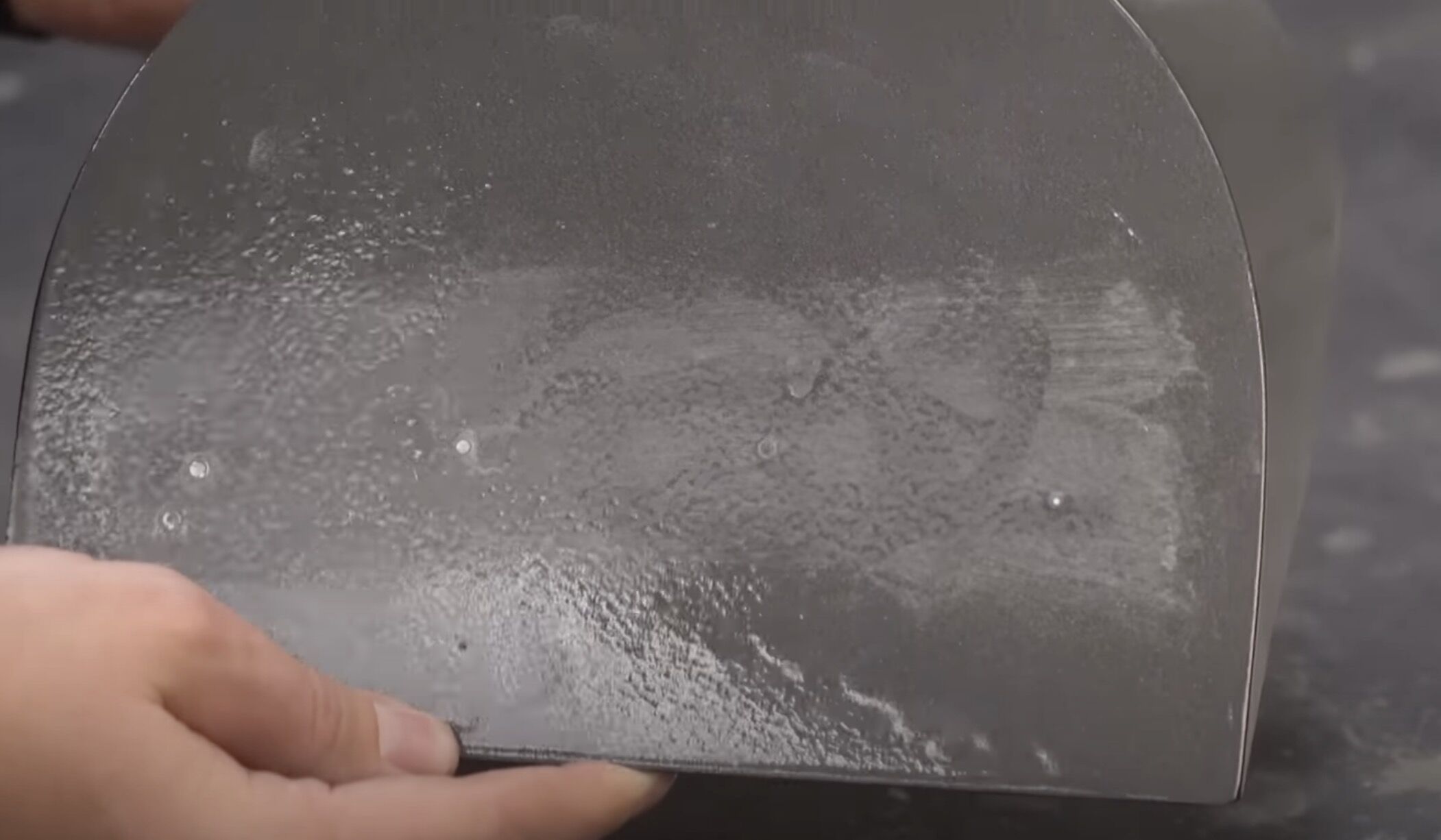

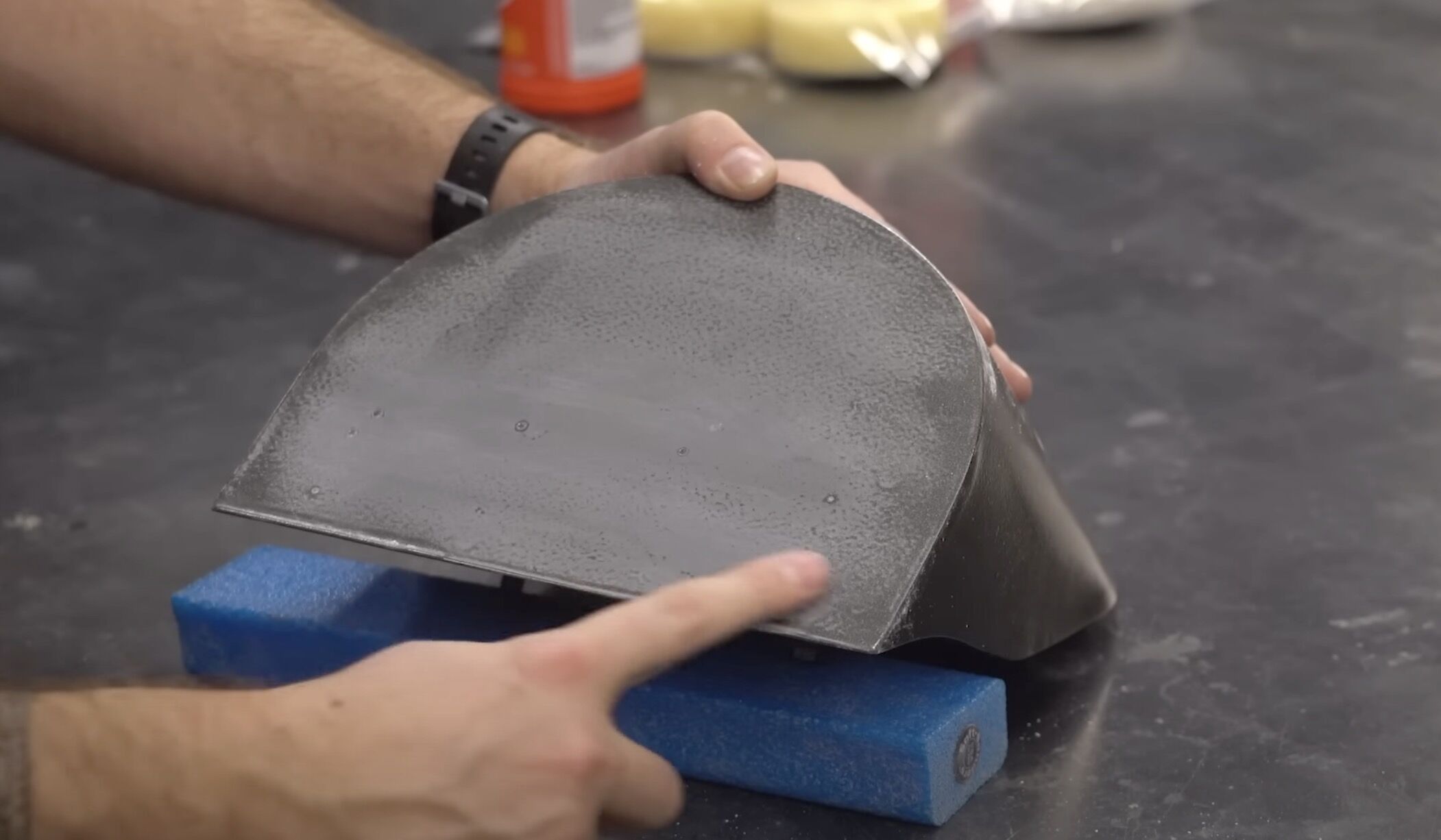

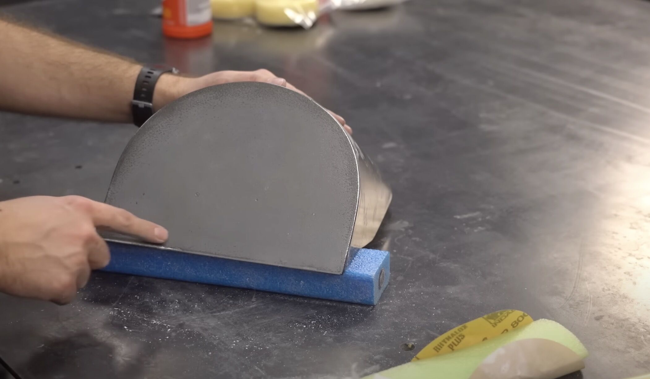

יש מגוון סיבות למרקם הזה, העיקריות הן פשוט טכניקת צביעה לא נכונה ויותר מידי צבע (לפעמים גם הצבע עצמו). במצב שלך הייתי בהחלט משייף שוב עם נייר 800 או 1000, לאט ובזהירות, כלומר לשייף ולנקות (אפשר גם לשייף על רטוב) ולבדוק את ההתקדמות שלך. עדיף לעשות את זה עם נייר שעוטף משהו ישר וקשיח, אז עיקר השיוף מתבצע על מה שבולט. לקראת הסוף, תעבור לנייר 1500 ו-2000. אם בסוף נשאר לך צבע חלק, אז נשאר רק פוליש.
