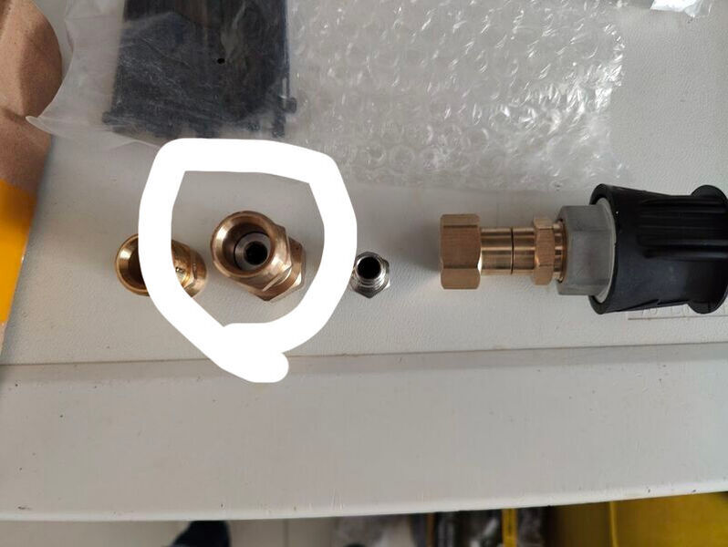

1. אין כל בעיה להשתמש באקדח בצורה הזו 2. לפי החלקים שיש לך, נדמה לי שהחלק המסומן הוא החלק שאמור להתחבר לכניסה לאקדח ואז תקבל חיבור מסתובב.

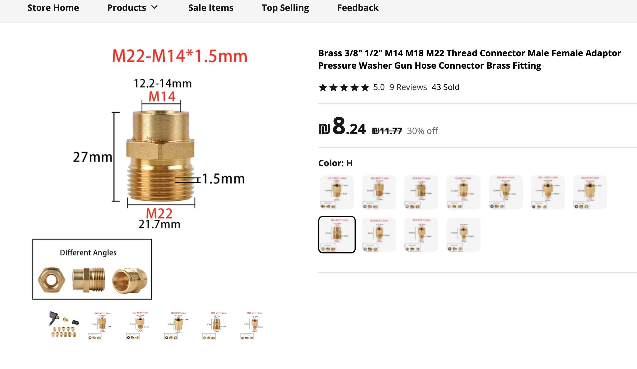

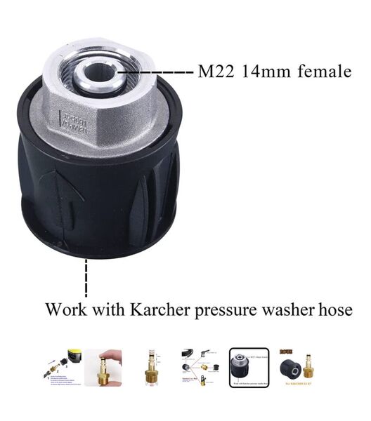

רציתי לראות את המתאם של קרשר שכן כל מה שיש בשוק זה מתאם ל-M22 אבל נראה שאצלך זה משהו אחר עם חיבור 3/8. במקרה שלך, לעכשיו לפחות, הייתי מפרק את חיבור הבסיס, זה אמור להיות M22 ואת תוכל לחבר את ה- M22 לחיבור 1/4 מהיר שיש לך.

עקרונית, המתאם (השחור) לקרשר הוא אכן M22 כך שההצעה של ZAF נכונה, אלא אם שמו לך מתאם בסגנון אחר, תצלם את הצד השמאלי של המתאם השחור לקרשר. אתה כמובן יכול לחבר את החיבור המסובך כמו בתמונה הראשונה.
