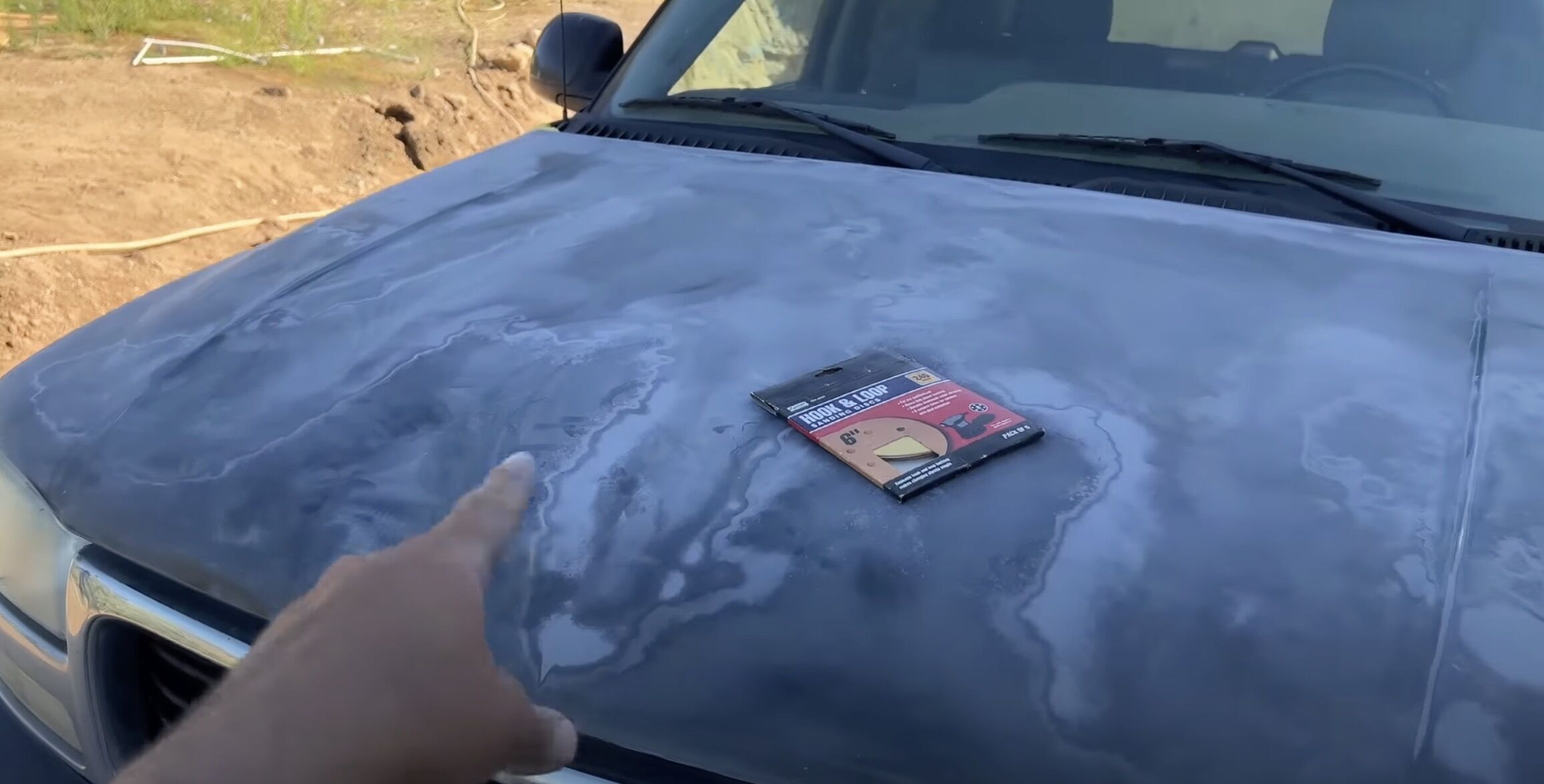

  12. אתה שם פלסטר על חולה סרטן. לוקחים נייר שיוף עדין כגון 1500, שיוף עם מים בצורה עדינה על האזור עד שהכל חלק. בגלל שזה שיוף רטוב ולא יבש, מומלץ לעצור כל כמה מעברים, לייבש ולראות עם זה מספיק או לא. אם זה באמת לא עבר את שכבת הלכה נשאר לעבור בעדינות עם נייר 2000 ואז פוליש ויישום ש אוטם איכותי. אם זה כן הגיע לשכבת הבסיס, צריך לשייף בנקודה בנייר אגרסיבי יותר כמו 500-600 וליישם לכה (תרסיס) בצורה עדינה כדי שכמה שפחות יראו את זה. מי שרוצה קרוב למושלם, צריך לשייף את הלכה ב-1500, אז 2000 ואז פוליש. כמובן שליישם אטום על כל הגג ורצוי על כל הרכב, כאשר הלכה מתיישנת זה מה שעושה את כל ההבדל בין צבע שנראה חדש לצבע עם לכה מתקלפת. ואז הולכים על הפתרון הזול של צבע כולל בזול ואחרי שנה מקביל משהו גרוע יותר.

  17. לכה זו שכבת הגנה שקופה שנועדה לספק את המראה המבריק, היא תציג את כל מה שיש מתחת לה ואם מה שיש מתחת לה זה צבע שעבר שיוף, אז זה בדיוק מה שיראו. גם אם תשייף בנייר 3000 עדין, זה רחוק מאוד מצבע נקי ללא שריטות של נייר שיוף, גם אם הן עדינות מנייר 3000. כל זה מעבר לעבודה שלא באמת ניתן לשייף ב-100% את שכבת הלכה שלא יראו בכלל את המעבר בין הלכה לשכבת הצבע. כאשר אני אומר לשייף, התוצאה הרצויה בסוף היא מה שרואים בתמונה, זה ירגיש חלק אך כפי שאתה רואה זה רחוק מלהיות שכבה אחידה ותחשוב שעל זה אתה רוצה ליישם לכה. לכן אין ברירה ועל זה מיישים פריימר שהוא כמו סוג של פלס, ממלא את כל מה שצריך כדי שנקבל שוב שכבה נקייה ומיושרת עליה ניתן לצבוע.
