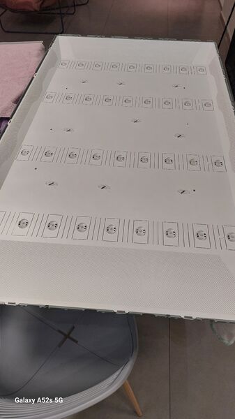

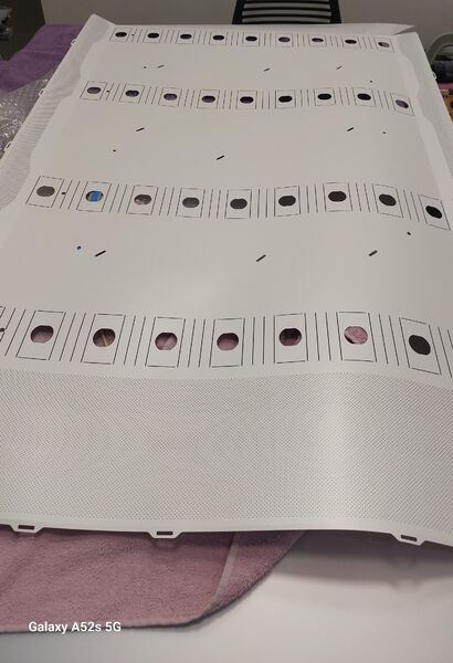

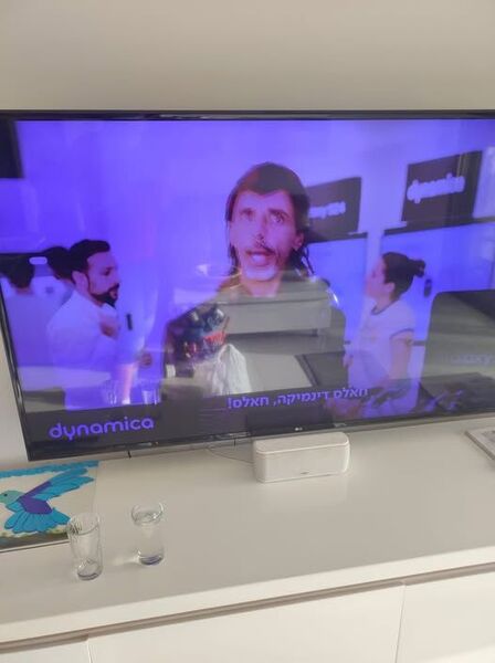

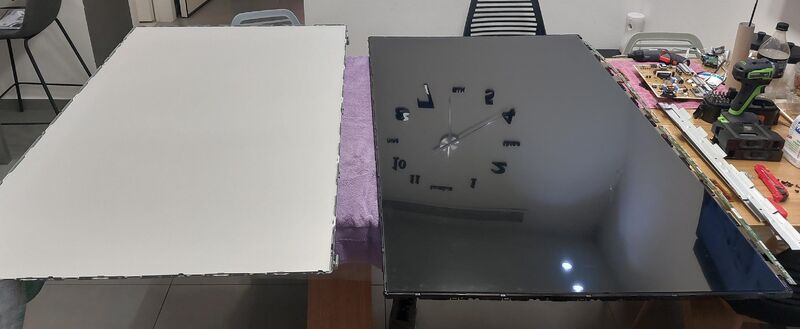

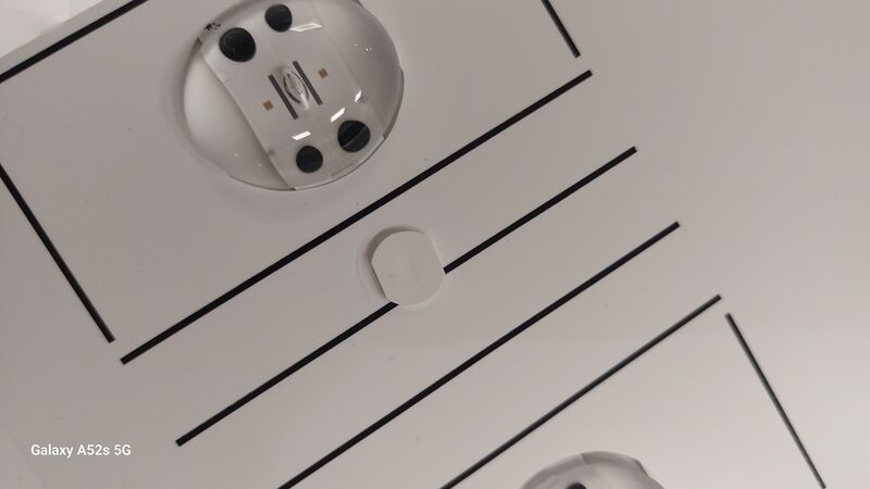

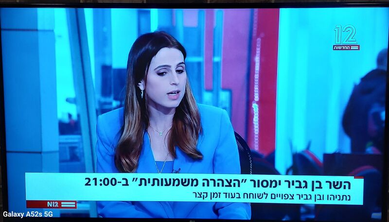

על מנת להמחיש את ההבדלים, מצאתי בפייסבוק מישהו עם מסך זהה ותקלה זהה כמובן - וצירפתי לכאן את התמונה שהוא העלה (ככה בדיוק היה גם המסך הזה). תמונה אחת של "לפני" ועוד שתיים של "אחרי".

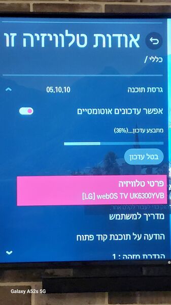

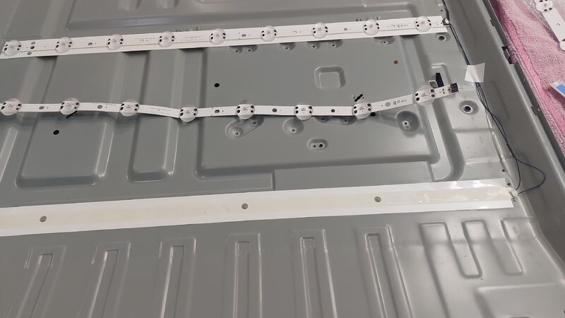

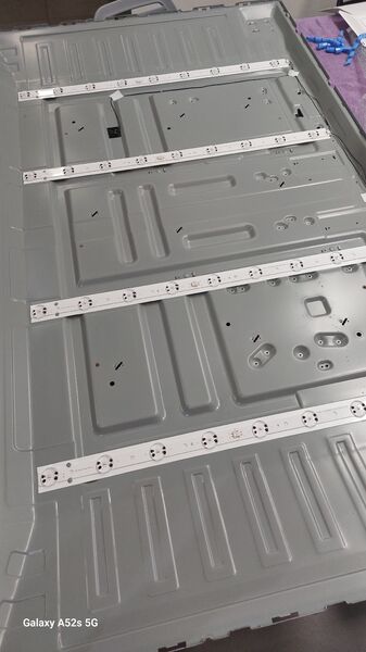

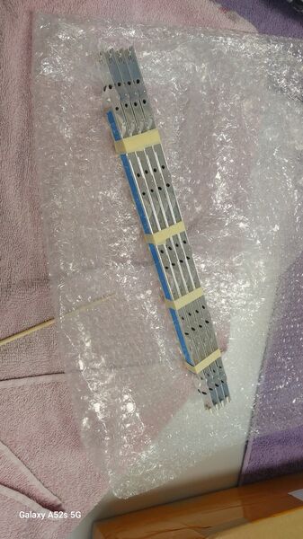

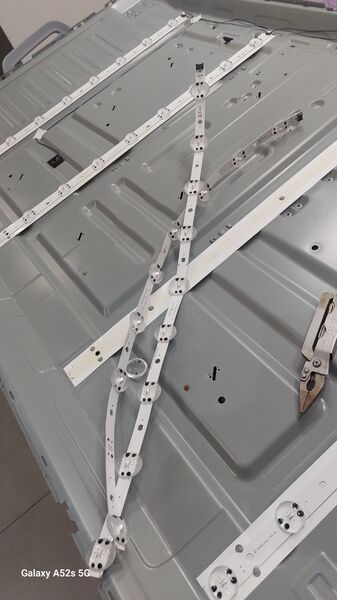

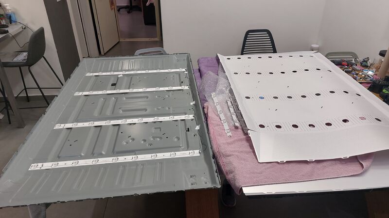

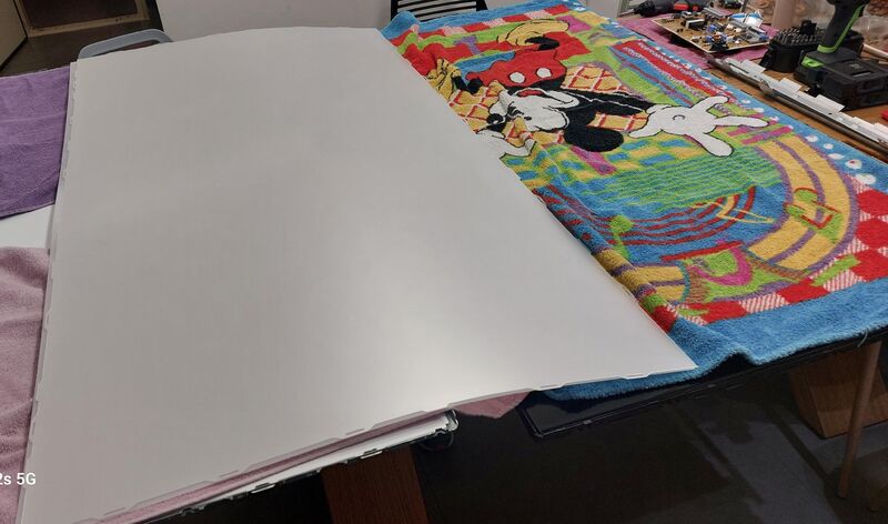

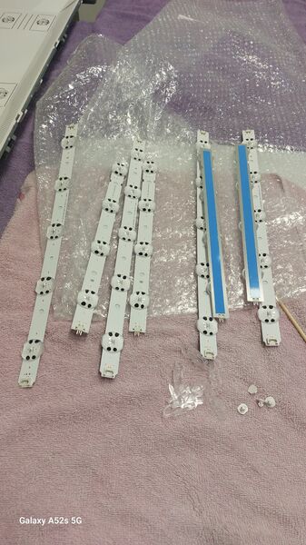

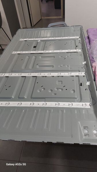

מקפיץ: הגיעה לידיי פציינטית חדשה של LG עם תקלה קלאסית (65 אינץ) של לדים שרופים. זה מתחיל מכתמים סגולים כהים (כל לד שנשרף ולא מאיר - גורם למסך לעבוד בנקודה ספציפית ללא תאורה - וזה נראה סגול כהה) עד שכל המסך נהיה סגול כהה (ללא צבעים בכלל, בערך כמו נגטיב של מצלמת פילם ישנה רק בגוון סגול ולא חום). לפני שאני ממשיך - מעדכן שהטלויזיה מתחילת הפוסט (55LS570Y) הזה עדיין חיה ובועטת כמו באותו יום שתיקנתי אותה... עברו כבר 5.5 שנים ואף יותר. שאפו גם לסחורה של אליאקספרס אז ככה - קודם כל גילוי נאות: לפני איזה שנתיים פלוס נפלה לידי LG 65 דומה\זהה לטלוזיה הנ"ל, אבל תת דגם שונה. תכל'ס - הן נראות זהות לחלוטין ! רק שעדיין לא מדובר בול באותו הדגם. אותה אחת נפתחה למטרת זיהוי מק"ט הלדים - ולצערי הרב המסך נשבר בסגירה. לאותו דגם, אגב, היו 5 פסי לד אנכיים. היא נזרקה לפח באותו היום. הפעם הגיעה אליי פציינטית דומה, LG 65 אינץ' מדגם 65UK6300YVB. הפעם חסכתי לעצמי פתיחה מיותרת ומראש חיפשתי באליאקספרס את הלדים לפי הדגם - ולשמחתי מצאתי בול מה שצריך. לדגם זה יש 4 פסי לד אנכיים ולא 5 כמו בדגם המקביל. הלדים שהגיעו (סט עלה 80 שקלים....בדיחה) מפאת גודלם, פוצלו ע"י היצרן ל-2 חלקים עם מחבר בינהם. מחברים שקע לתקע ויש לך את הפס מוכן להדבקה כולל דבק דו צדדי וכמובן תקע מתאים. שלבי הזהירות עם המסך הפעם היו מאוד קריטיים. בניגוד לפעם הקודמת, אחרי שפירקתי את כל האלקטרוניקה מסביב (כרטיס מעבד, כרטיס ספק, רמקולים) הפכתי את הטלויזיה שתהיה עם המסך כלפי מעלה, והתחלתי לפרק את המסגרת. כשהגעתי לשלב פירוק המסך - עבדתי על שולחן גדול שאיפשר לי להרים אותו ולהזיז אותו הצידה. המסך עצמו (הזכוכית של ה 2-3 מ"מ) יושבת בתוך מסגרת פלסטיק. במקרה הקודם זה מה ששבר לי את המסך בסגירה - ולכן הפעם נזהרתי ועבדתי עם המסך כלפי מעלה ולא מטה. נעזרתי בזוג ידיים נוספות והרמנו את המסך כולל המסגרת פלסטיק שלו - הצידה. הרמתי בעדינות את הרפלקטורים - סה"כ 2 - באמצעות מגבות. הרמתי בצד שמאל והכנסתי מגבת גדולה, ואחכ בצד ימין. משכתי אותו הצידה והלדים כבר היו מולי. פירוק הרפלקטור הלבן בעדינות (פשוט להכניס את הידיים מתחת לנייר הלבן וזה לאט לאט יוצא - יש קצת דבק מסביב ללדים). לא למהר, זה מתפרק ולא נקרע. יש עוד כמה קליפסים (4) מפלסטיק שתופסים את הרפלקטור (ללחוץ מלמטה עם פלייר ולמשוך מלמעלה בעדינות) ועוד כמה ספייסרים מפלסטיק שמחזיקים את הרפלקטורים ישרים במקום (מוציאים ע"י 1/8 סיבוב שמאלה ומשיכה עדינה). בסופו של יום, עם המסך הזה נחלתי הצלחה. התיקון הצליח והמסך חזר לעבוד כמו חדש מהקופסא. תליתי אותו במקום ה 65" הקודמת (NO NAME) שהיתה לי בסלון, חיברתי לרשת + ביצעתי עדכוני תוכנה, ובינתיים (טאצ' ווד) הכל פיקס. כמה תמונות מהתהליך עבודה על המסך (דילגתי על פירוק המעטפת...זה משעמם ) איציק
