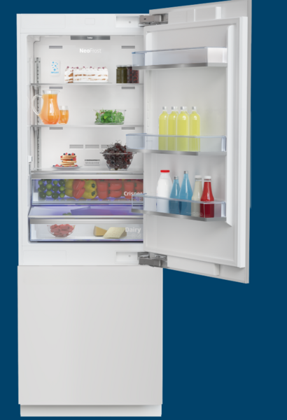

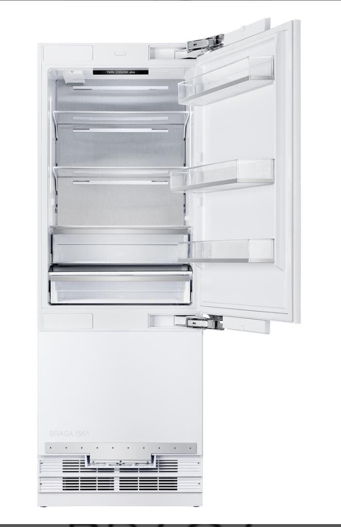

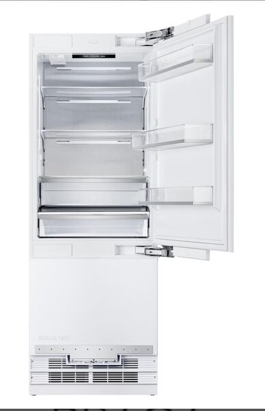

למעט הגימור של ה"גב" זה אותו מקרר. אחד מצולם עם דלת לבנה מותקנת על גבי האינטגרלית, השני ערום לגמרי (בודי בלבד). ב- בקו התאורה היא בדכ פס אנכי בדופן המקרר, וזה נראה באופן ברור בתמונה מהאתר של הספק המקומי כי זווית הצילום פונה אליו (תגדיל את התמונה). מבנה המקרר (דלתות וגוף) זהה, מתלי מדפים זהים, פאנל עליון זהה עם כיתוב שונה כמובן, זה אותו המקרר.
מצאתי עוד מידע, זה BEKO בוודאות. תסתכל על המקרר הזה של BEKO https://www.beko.com/us-en/products/built-in-refrigerators/29-763779-bottom-freezer-built-in-refrigerator-with-bbbf3019we ותסתכל באתר ששלחת לי, על המקרר 75 ס"מ האינטגרלי. שים לב למידוף, לדלתות, לצירים, אפילו לפקקי הפלסטיק (BLANK-ים) שסוגרים כל מיני מקומות בגוף של המקרר. זהה לחלוטין.
תודה על הפרטים בהודעה פרטית + על האתגר. אז ככה: ממה שראיתי באתר שלהם, היה קשה למצוא דגמים *זהים* למקררים הרחבים מאוד שאתה מדבר עליהם. אממה, על דגם אחד שמופיע שם, שהוא מקרר 4 דלתות "רגיל", הצלחתי למצוא 2 מקררים זהים לחלוטין - אחד על שם BEKO והשני על שם AMCOR. AMCOR היו קונים בעבר סחורה של VESTEL אבל זה היה לפני 20 שנה ולא בטוח שהם "התמידו" - ולכן יש סיכוי גבוהה שזה עדיין BEKO או ארצ'ליק (תכל'ס זה לא משנה - בקו וארצ'ליק הם מותגים קשורים). האם להקיש מזה שכל הסחורה שלהם מגיעה מארצ'ליק\בקו ? לא יודע - אבל לא פעם הם מזכירים באתר שזה ייצור של קונצרן גדול מאוד - כך שהפרטים דיי מתחברים לי. --> במידה והחלטת ללכת על כזה דבר, ממליץ בחום לקרוא את חוברת ההתקנה (בהנחה ויש כזו) למקרר. אם אין כזו, הייתי בודק אצל יצרנים אחרים (מול החוברת של חו"ל - לא בהכרח המתורגמת) האם קיימות דרישות מקדימות עבור הבהמה הזו. זה שבחלק מהמקרים משאירים למעלה פתח מילוט לחום ואחכ סוגרים אותו, זה רע מאוד. מפה מתחילות התקלות של מדחס וכו'. אם יש דרישה לגריל עליון, תוודא שיהיה גריל עליון עם אוורור נאה כדרישת היצרן. במידה ונדרשת "ארובה אחורית" תדאג שזה יקרה. בקיצור - מקרר חייב איוורור, אין מתנות חינם. מקרר שקבור בארון לא יאריך חיים. בהנחה וכל מה שכתבתי מעלה מתחבר למציאות בשטח, הייתי הולך על האופציה הזו (שהיא הזולה ביותר) תוך הקפדה על התקנה לפי דרישות היצרן. איציק
