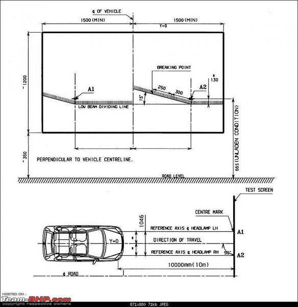

  1. יש הגדרות מדוייקות. קו החיתוך של אלומת האור צריך להיות בשיפוע של 1.2% ביחס למיקום הנורה במרכז הפנס, במצב גלגלת אפס כשהרכב עם נהג בלבד. ניתן לבצע לבד מול קיר בחניון תת קרקעי. מצ"ב דיאגרמה שמתאימה להגה ימני, עבור הגה שמאלי הכל אותו דבר אבל ב"תמונת מראה". הנ"ל עבור תקינה אירופית. עבור תקינה אמריקאית יש הבדלים מסויימים, ניתן למצוא בגוגל תרשים מתאים עבור תקינה אמריקאית.

  15. אני לא מצליח לשים את האצבע במדויק; זה נראה כמו אזור נתיב העשרה, מבט מזרחה לכיוון ארז ואור הנר.

  25. Osram night breaker laser או המקבילה של פיליפס. חסרון אחד - אורך חיים קצר יחסית. לפני הכל: תוודא שהפנס לא עכור (לטש אותו אם צריך) וכן שהוא מכוון כמו שצריך (מבחינת איפוס בסיסי וגם מבחינת מצב הגלגלת). אל תשים לד, בפנס שלא תוכנן לכך זה מסנוור.
