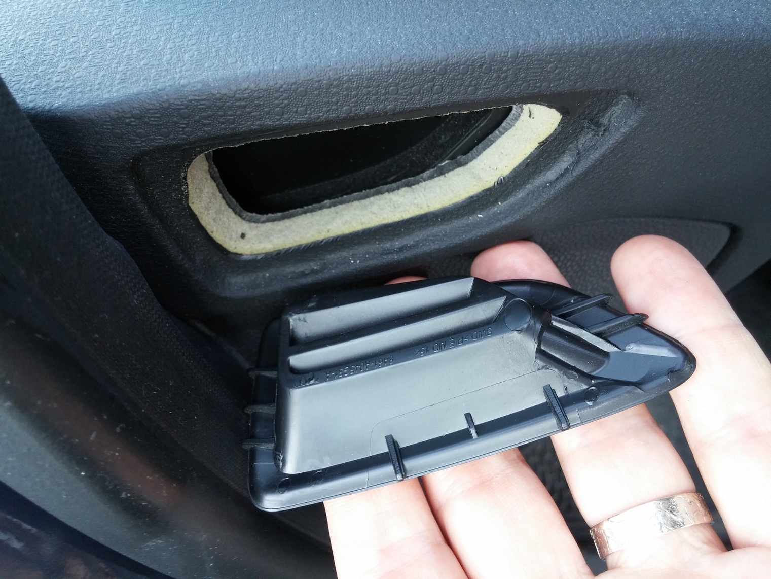

  18. אהלן אהלן, בפיאסטה שלי (שעדיין באחריות, אני יכול ללכת למוסך, אבל לא נראה לי שיעשו משהו שבאמת יפתור את הבעיה) נפל התריס פלסטיק שמזרים אוויר לחלון של הנהג - מצורפת תמונה. שאני מחזיר זה בכלל לא יושב ונופל בנגיעה. עם מה אתם חושבים כדאי לי להדביק? תודה, ליאור.
