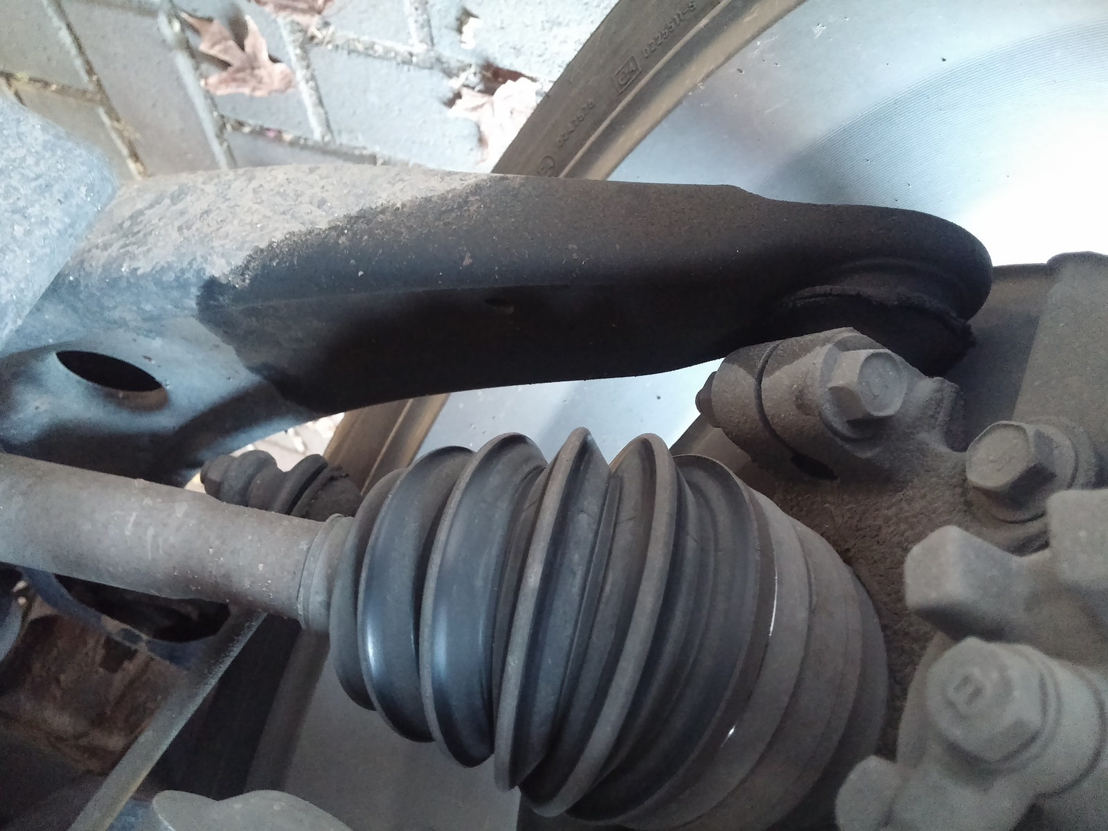

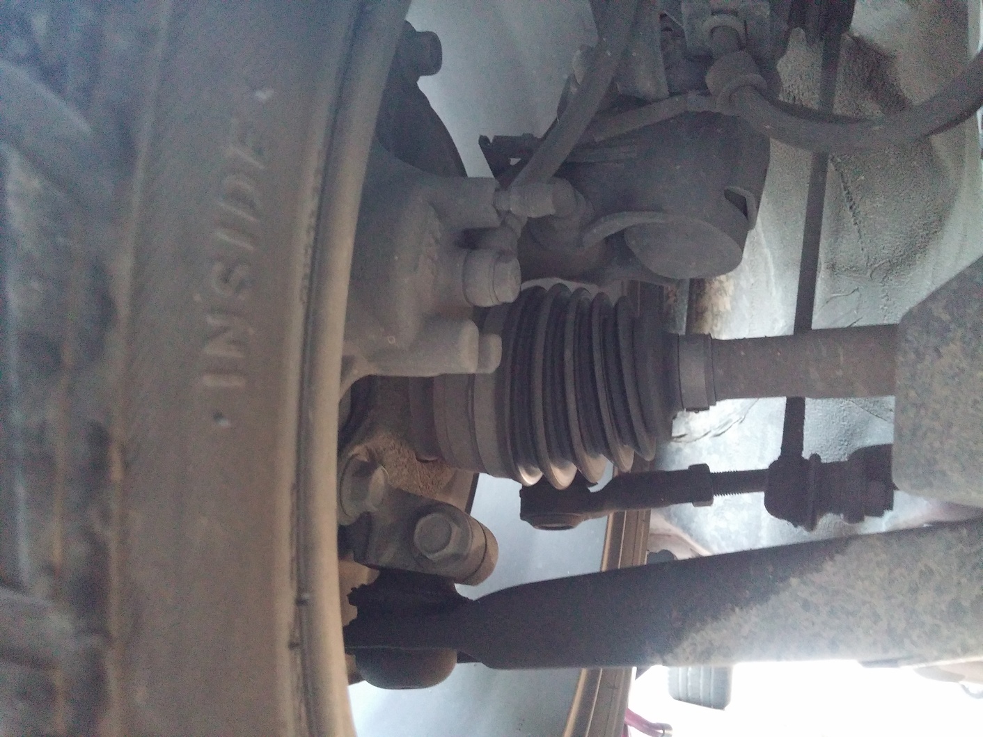

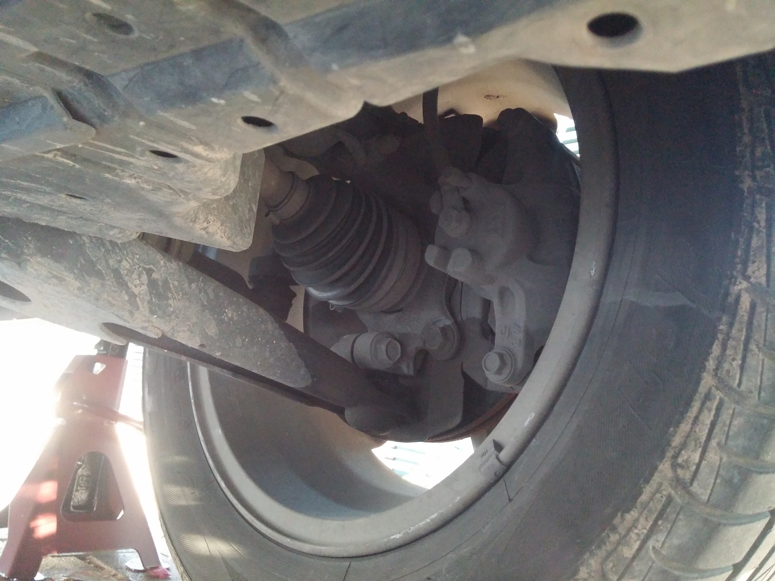

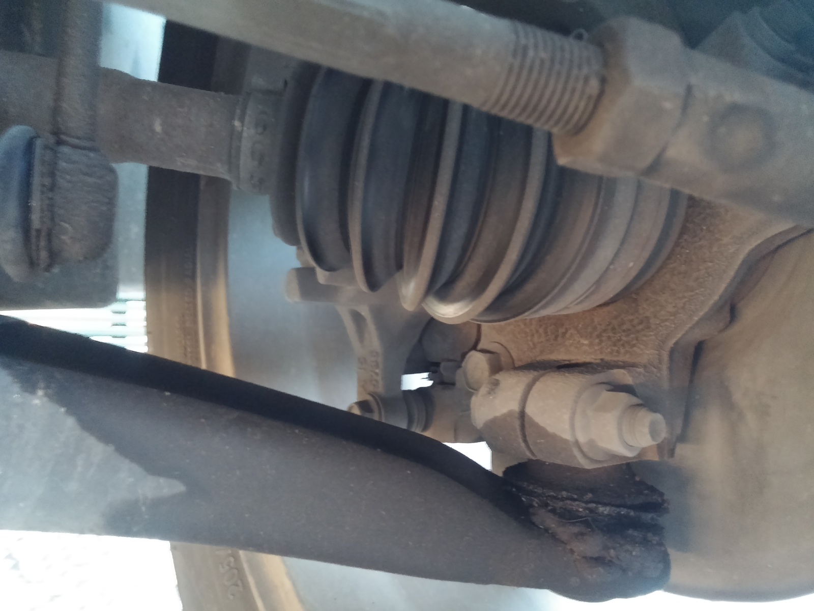

  4. או קיי, יש לי מספר שאלות: 1. אני מבין שהתפוח קשור להגה. מה אני אמור להרגיש? חופש? רעידות? תכלס, אם לא הייתי רואה את זה כרגע לא מרגישים כלום. 2. יש מצב להחליף רק את הגומיה, נכון? 3. זה בלאי טבעי לרכב בן שבע? נסיעה בכבישים משובשים גורמת לזה? 4. זה יכול לחכות? ברור שאני אטפל בזה, אבל מה הדחיפות? זה ליקוי בטיחותי? אני מבין שהגריז בורח, ויכול להיכנס ליכלוך וליצור חופשים, אבל כמה זמן זה יכול להחזיק? מעניין שזה קרה בו זמנית בשני הצדדים. תודה, ליאור
  5. עכשיו עם התמונות
  6. עדכון. הזמנתי בוקים מ apex, הגיעו ביום שני. קניתי שמן סינטטי מלא של וולוליין, פילטר שמן מקורי ואוויר חליפי, הכל ב 270, בים חלפים בצומת קרית אתא. אתמול הרמתי את האוטו, והתחלתי לעבוד, (איזה חום....35 מעלות ). התברר שב 1.8 בסוף אין שום דלת שצריך לפתוח, ויש גישה ישירה לבורג קרטר ולפילטר שמן. מפתח 17 לבורג, ולפיטר למזלי היה לי מפתח עכביש, כי הוא היה תקוע חזק. סגרתי עם שייבה חדשה, ופהפילטר החדש, הורדתי את האוטו, מלאתי שמן, החלפתי את הפילטר אוויר, סיבוב קצר, הרמתי שוב לבדיקה, אין נזילות, הכל סבבה. מה שכן, ראיתי על החיבור של הגלגלים בשני הצדדים, כאילו שיש נזילה של שמן, או שזה גריז. אצרף תמונות יותר מאוחר, אשמח אם תוכלו לאבחן, לא מצליח מהסלולר. תודה, ליאור.
