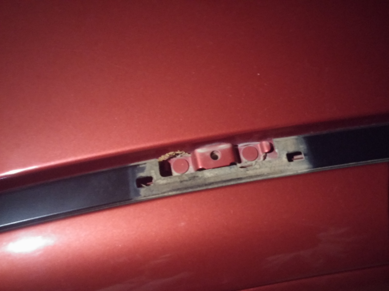

  1. חג שמח חברים, 1. יש למישהו תחביב בזמן האחרון "להרים" לי את הכיסוי פלסטי של החיבור בפס הגג, היכן שהגגון אמור להתחבר. לפני שבוע אחד, ואתמול לקחו את השני. מצורף תצלום הגג בלי החלק. יש למישהו מושג איך לאתר את החלק בEBAY? אני חיפשתי גם, אבל לא נראה לי שמצאתי את החלק הנכון (מצורף לינק למה שמצאתי https://www.mitsubishipartswarehouse.com/parts/2009/Mitsubishi/Lancer/index.cfm?action=partDetail&section=BODY%20HARDWARE&group=ROOF&subgroup=EXTERIOR%20TRIM&component=Drip%20molding%20clip&partnumber=7403A143&vehicleid=204895&siteid=214581) 2. המראה החשמלית השמאלית, לא זזה ימינה שמאלה. אני שומע את המנוע עובד, ושאני "מסדר" אותה קצת עם היד, זה מתחיל לזוז שמאלה וימינה אבל צולע. בכל מקרה שאני מזיז שמאלה עד הסוף זה שוב נתקע ולא זז יותר. כאילו זה לא יושב טוב בתושבת שלו. איך אני יכול לפרק אותה ולהעיף מבט מה קורה שם? מישהו נתקל בבעיה? תודה, ליאור.
  2. מעולה המקטים. יש לי חבר שמגיע מארהב באוגוסט, אולי אני אשלח איתו. איך מתבצע פירוק והרכבה?
  3. גם אצלך זה התרומם בקצה החלון? בקיצור, אם אתה מוצא לינק שווה לרכישה, (ולא כרום!!!) תעלה פה

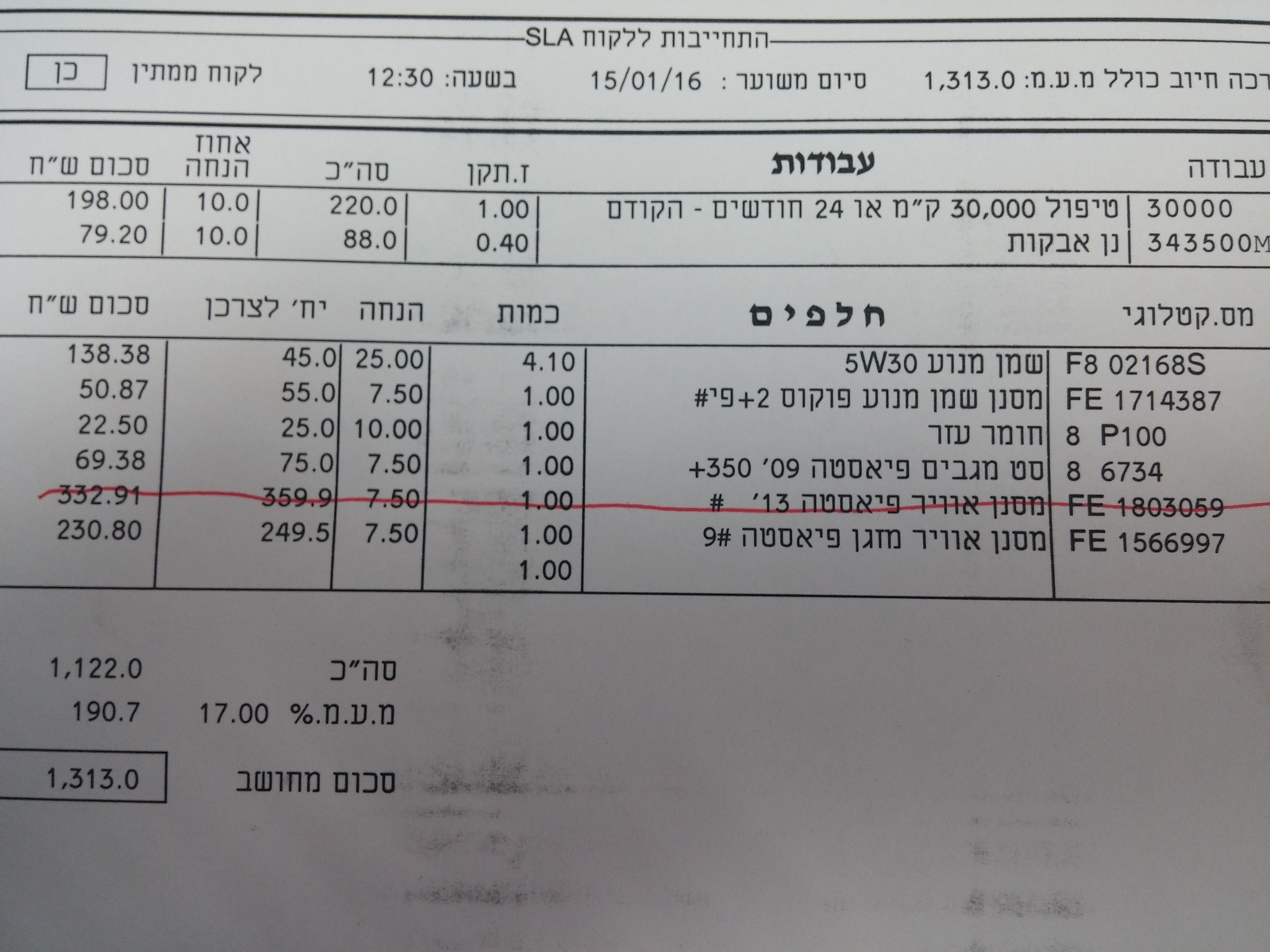

  12. אנחנו מערבבים נושאים. העלתי את הפרוט, תראה שהפילטר הפחמי עולה 250, והרגיל 360! הפילטר שקניתי של BOSCH.
  13. לא מחפש להחליף, מחפש כיוון למציאת הבעיה. זה גם לא מכוסה באחריות, זה בלאי טבעי (למרות שאני חושד שזה קרה בגלל הטיפול במוסך, אבל לך תוכיח) מה גם שאחרי שדחפו לי את האלמנט במוסך מורשה עם מעל 800 ש"ח לשמן + פילטר שמן ופילטר מזגן (הפילטר בתא הנוסעים) אני לא רוצה לדעת כמה יקחו על זה. על הפילטר אוויר רצו....360 ש"ח לפני מע"מ!!! על חתיכת ספוג! הזמנתי מ EBAY שניים בתשעים.
