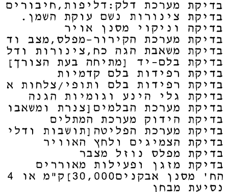

גם אני תהיתי בעבר לגבי בדיקות תקופתיות. אם מוסך לא כותב מפורשות אז אי אפשר לדעת.
אולי צריך שמשרד התחבורה יוציא הנחיה כזו?
גם אם מוסך בודק משהו, הנחיות יצרן משתנות, גם בהתאם לק"מ.
אני לא משוכנע שכל מוסך יבדוק הכל, אם הם בכלל יודעים מה לבדוק.
למשל הרשימה הבאה (לא מכונית הדיון כאן). וגם היא לא ממצה.
מוסכים יודעים בכלל מה זה "מסנן אוויר של מיכל הדלק"?

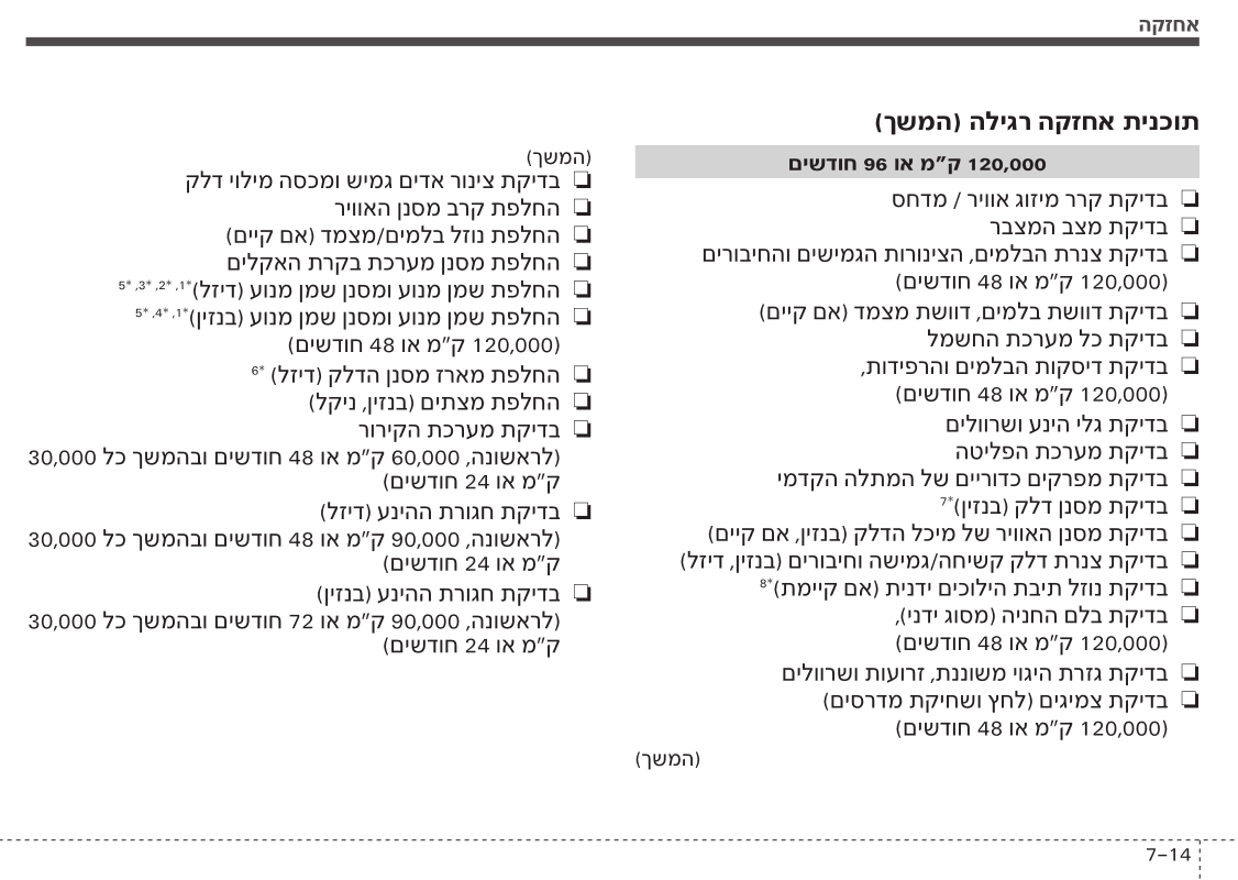

בק"מ מסוימים יש גם "בדיקת מרווח שסתומים", ואולי דברים נוספים.
נתקלתי פעם בפירוט ממוסך יבואן אחרי טיפול, אבל גם אצלם לא תמיד היה.
