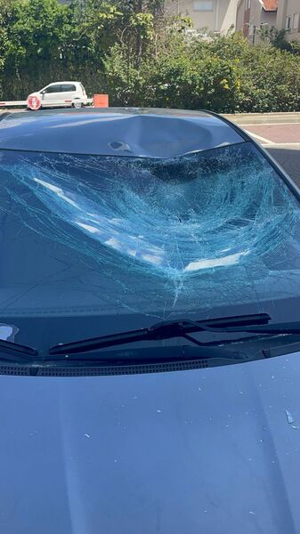

היי,
חתול נפל מקומה גבוהה על הרכב (החתול בסדר).
התוצאה - שמשה קדמית מנופצת, חלק קדמי של גג נמעך, מראה קדמית יצאה ממקומה, רסיסי זכוכית בפתחי אוורור וברחבי הרכב.
בעלת החתול מבוטחת בביטוח דירה צד ג' (שלמה ביטוח) ולקחה אחריות על המקרה.

לדעתי אופציה מס' 1.
איזו יונדאי זאת ומאיזו שנה הרכב?
אם יתקנו קח בחשבון שירידת הערך המסחרית תהיה גבוהה מאד בשל הפגיעה בגג הרכב.

לדעתי השאיפה שלך צריכה להיות להשבית את הרכב, ואז לא משנה המסלול.
מציע לך לפנות לשמאי מטעמך (עלות סביב 1,000 ש״ח שאותה אתה תובע מהביטוח, יתכן ויכוח על חלק מהעלות), להתייעץ אתו גם לגבי מסלול התביעה.

לענייננו, מאוד מדאיגה הפגיעה בגג, עדיף לכוון להשבתה.
עריכה: אה, יש כבר שרשור. אין שום סיבה לפתוח שרשור חדש. לקחת 27,000 וזהו, שום תיקון לא יעלה פחות מחצי פה.
יכול להסביר למה הפגיעה מדאיגה?

השמשה זה החלק הפשוט, יישור הגג והשגת אטימה ראויה זה האתגר האמיתי, בתוספת צביעת הגג כמובן וזה מיד יוצר ירידת ערך מסחרית משמעותית. (20% לא יהיה מספר מוגזם)
אני הייתי משבית להלכה.
