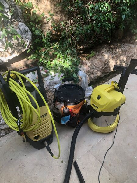

בחינת השימושים והתכיפות שלהם.
אני משתמש בציוד לניקוי 4 כלי רכב של בני המשפחה, ובנוסף בחצר ורחבת החניה החיצונית. תדירות השימוש שלי היא פעם בשבוע, בעיקר בחצר (יש 2 כלבות, אחת מזדקנת, תבין לבד 😉) ותמיד לפחות אחת המכוניות (״אבא, אפשר לבוא לשטוף היום ?״😜)  השבוע נוסף גם המנגל 😁.
בחנתי את ה קרשר 5 בכל פעם שחשבתי שאולי כדאי לרענן את הציוד , לא ראיתי שום יתרון.
יש היום מגוון רחב מאוד של דיגמי קרשר, לא כולם מגיעים ארצה .
תראה את ההבדלים ונסה להצדיק את ה 5 מול ה 4 עבור השימושים שלך . אגב לי יש את כל האביזרים שיש ב 5 . כולל ההליקופטר מישטחים.
