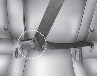

שלום,
ברכב מותקנת חגורת בטיחות אמצעית עם שני אבזמים - לכאורה מתאים לחיבור 3 נקודות, אבל במושב יש רק LATCH יחיד, והאופציה היחידה לחגור במרכז היא באלכסון (2 נקודות). לא נראה שחסר LATCH וגם אין מקום (ברווח בין המושבים) ל LATCH נוסף.
בספר הרכב מתייחסים לחגורת בטיחות 3 נקודות - "אם מותקן". ציפיתי שאם אין חגורת בטיחות 3 נקודות, תהייה חגורת מותן בלבד (ולא אלכסונית). ואם ברכב מותקן LATCH יחיד אז למה 2 אבזמים על החגורה?
תודה!

נסית להרים את המושב ולחפש שם את ה Latch?
לא חייב שיהיה לו מקום, למשל זה מספר רכב של ריו ושם אין מקום יעודי ל Latch הנוסף.
כמו ש- Buki ניסה לומר, יש הרבה מכוניות שבהם החגורה האמצעים לא קבועה, אלא נשלפת לפי הצורך. ואז היא מתחברת בשני אבזמים. אחד משני הצדדים של המושב האמצעי (לרוב הקצה הנמוך של החגורה האמצעית הוא עם אבזם שונה מחגורות הבטיחות ויש לו תפס שונה) - כמו בתמונה שצורפה ואז מתקבלת חגורת 3 נקודות.
כמובן זה מאוד מסוכן להשתמש בחגורה כאלכסון בלבד...
