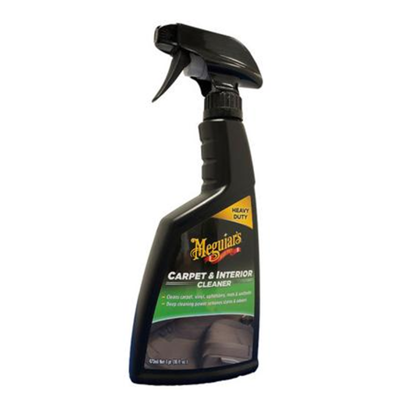

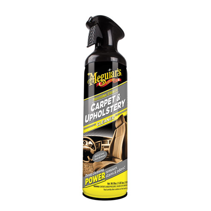

אלו המוצרים:
מבין שצריך לרסס ולשפשף עם מברשת ואז לנקות עם מיקרופיבר\שואב אבק רטוב, הבנתי נכון?
מקווה שהכתמים שיש על המושב יצאו בצורה חלקה, מדובר במושבי בד, לא עור.
שניהם לשימוש ישיר. אם יש לך כתמים ספציפיים, טפל בהם בנפרד, אחד אחד. מתיז את החומר על המושב. מחכה דקה שייספג קצת. מפעיל את החומר עם המברשת. מנגב את הלכלוך ואת הנוזל יחדיו עם מטלית מיקרופייבר נקיה מאד. שתהיה נקיה.
הכתם לא עבר עדיין? התז יותר חומר בפעם הבאה, שפשף יותר זמן את החומר. עד שהכתם יירד. אם לא יורד בכלל, נסה את החומר השני שיש לך. שניהם מיועדים לכתמים קשים לפי התיאור שלהם. אני בספק אם הם משאירים הלבנה על הריפוד, דווקא הלבנה זה דבר שפחות רואים על ריפוד שחור או אפילו בהיר אלא יותר על פלסטיקה שחורה. הלבנה פשוט פחות מורגשת על ריפוד לדעתי , וזה גם ככה חומר מקצועי ולא סתם מנקה כללי לבית, אבל כמו שאמרתי אם אתה תמיד רוצה להיות בטוח נסה את השיטה הזו בפינה יותר נסתרת, כמו אחורי המושב או צידיו, חכה שיתייבש ורק אז תראה אם יש הבדל.
אפילו בהגדרה של המוצר התרסיס שיש לך כתוב שהוא לא מלבין את הריפוד.
זה לגבי התרסיס, ויש פה גם סרטון שמתאר איך להשתמש בו:
https://www.amazon.co.uk/Meguiars-G9416EU-Carpet-Interior-Cleaner/dp/B0006ZWGEM
Coffee, lipstick, oil and other tough stains don’t have to become a permanent part of your carpets and upholstery. *Unlike ordinary household cleaners, Meguiar's G9416EU Carpet & Interior Cleaner lifts the most stubborn contamination without discolouring the surface*. It removes stains forever, because it leaves no sticky residue to attract fresh dirt. For the best results, work the cream into the fabric with a Meguiar's X3080EU Even Coat Microfiber Applicator Pad, then wipe with a clean Meguiar's X2020EU Supreme Shine Microfiber Towel. For bad stains, repeat the application. 16oz Bottle / 473ml Bottle
שני החומרים מיועדים גם לניקוי כולל או שוטף וגם להסרת כתמים. בתיאור למשל של הספריי קצף זה כתוב:
https://www.amazon.com/Meguiars-G9719-Carpet-Upholstery-Cleaner/dp/B009OBW5XQ
SPOT OR ALL-OVER CLEANER: Dual purpose sprayer gives you control, letting you target stains with a narrow stream or perform general cleaning with a wide mist spray
אם אתה מכוון את הפיה של הספריי לריסוס רחב , זה מיועד לניקוי כללי יותר. הפיה במצב שיורה זרם צר של קצף, זה "לטרגט" אזורים ספציפיים.
שים לב שבסרטון הראשון מראים שהוא מרסס על השטיח ומנגב/שוטף עם המטלית מיד לאחר מכן. זה למקרה שהכתמים לא קשים, לניקוי כללי יותר, תחזוקה שוטפת או רענון או חידוש השטיח. המטלית פה עושה גם את עבודת המברשת וגם את הרמת הלכלוך ושאיבת הנוזל העודף. בשיטה הזו אני משתמש לתחזוקה שוטפת. מספיג מטלית בחומר או מרסס על המושב ופשוט מנגב עם לחץ על המטלית. ואז עם מטלית יבשה או אותה מטלית בצד היבש שלה, מנגב.
למקרים קשים יותר, מברשת עדיפה בהרבה לפני שימוש במטלית. ורק אז מטלית.
שאלת מה ההבדל בין המוצרים, מלבד שזה קצף וזה תרסיס:
התרסיס שיש לך כתוב אינטריור דיטיילר, כלומר הוא לא רק לריפוד הוא משמש גם לוייניל כלומר פלסטיקה פנימית של הרכב ולא רק לריפודים, שטיחונים ושטיחים. גם את החגורות בטיחות יכול לעשות איתו כמובן. גם את הדשבורד לפי התיאור. בתיאור הם אומרים וייניך ולא פלסטיק, וייניל זה סןג של פלסטיק שמשתמשים בו המון המון בתעשיית הרכב. לכן הייתי מנסה בנקודה נסתרת גם הפעם אבל אפילו אם תהיה הלבנה כל חומר חידוש פלסטיקה הכי פשוט שיש אפילו יעלים לך אותה.
הקצף זה ספציפית לריפודים, כל מה שקשור לבד. שטיחים, חגורות בטיחות, מושבים, משענות יד וכו'.
