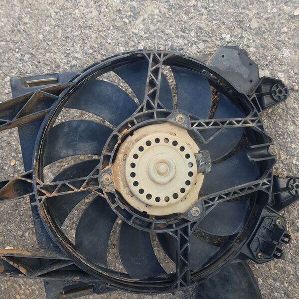

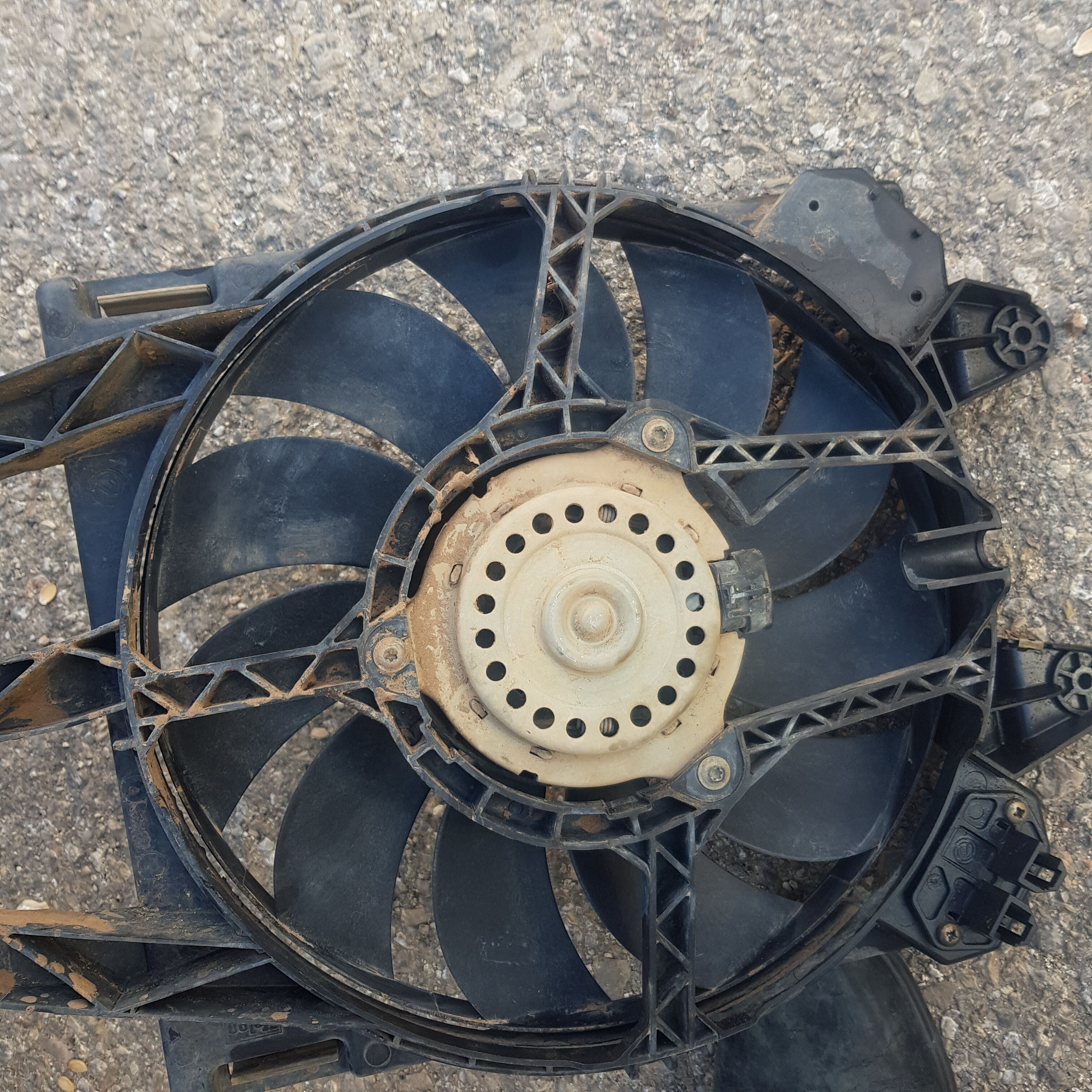

מה שעשיתי פירקתי את הוונטה
ובאמת היה קצת בוץ
דווקא התושבות נראות בסדר לא  ראיתי  משהו שבור
הרכבתי חזרה  והרעידה פסקה כמעט לחלוטין
אולי זה הבוץ אולי אחד הברגים היה משוחרר
העיקר שסוף טוב ומקווה  שזה לא ישוב

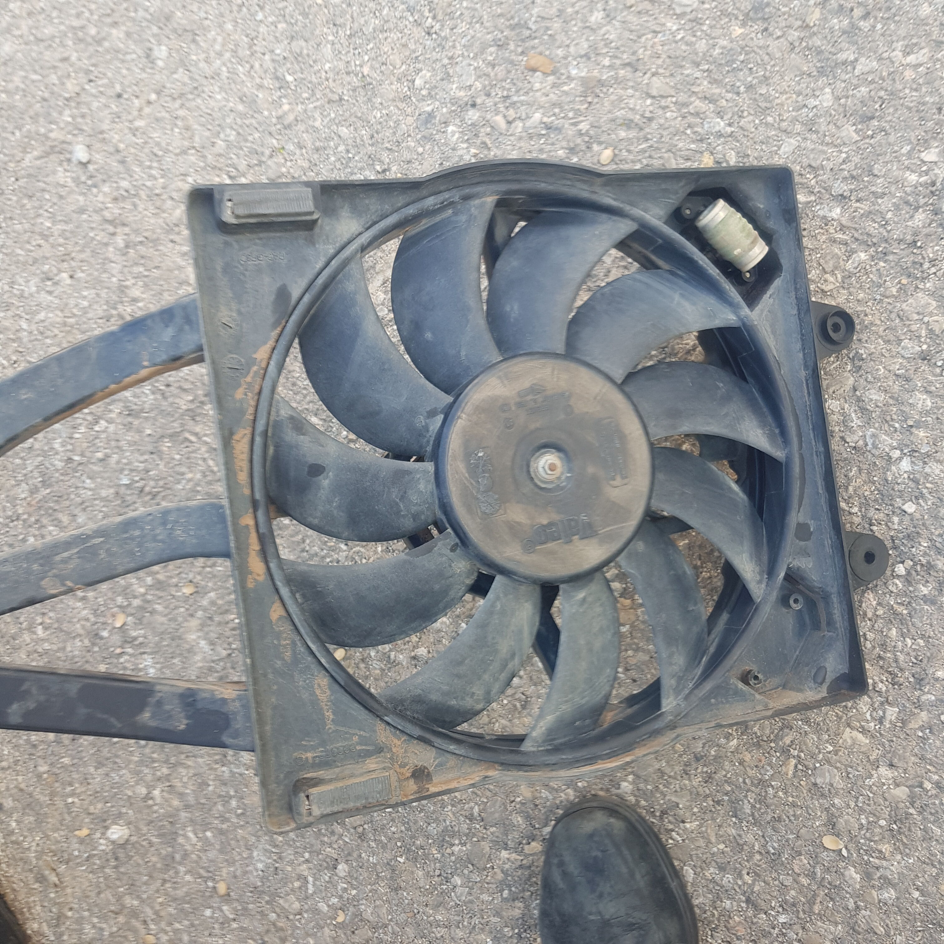

זה לא טרמוסטט אלא כפי שכתבתי, נגד מהירות ראשונה (האיטית) של מאורר הרדיאטור.
אם יש בו או בחוטיו נתק, אז מאורר הרדיאטור לא יפעל במהירות הראשונה, אלא רק
במהירות השניה (מהירה) ומאוחר יותר (הן מבחינת חום מנוע והן מבחינת לחץ גז המזגן, כשהוא פועל).
כשהמאורר מתחיל לפעול רק במהירות השניה אז זה מלווה בצריכת זרם רגעית כבוהה שמפילה
עומס רגעי על האלטרנטור (גנרטור הרכב) שמצידו מפיל עטומס מכני רגעי על המנוע ולכן לפעמים זה מורגש רגעית
בפעולת המנוע, רעידות וכו'.
סימנתי את הנגד מהצד השני, שאליו מתחברים 2 חוטים.
