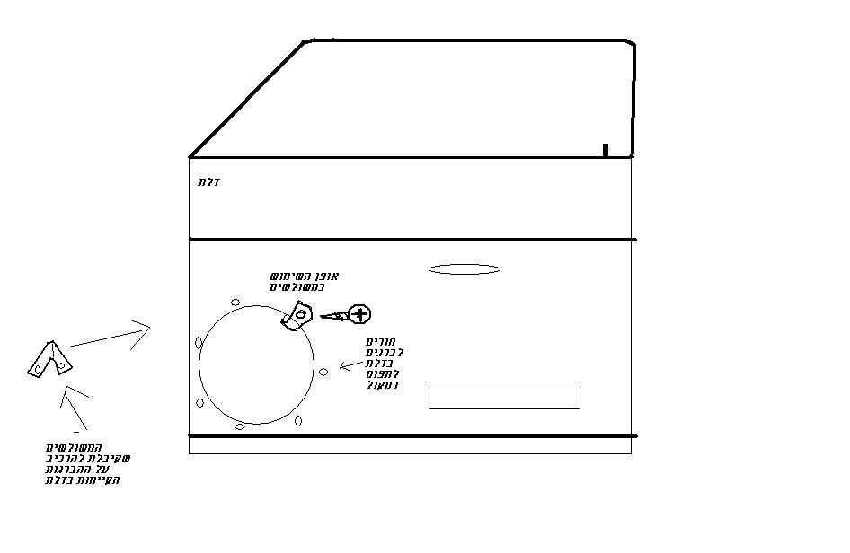

יש לי קומפוננט דרגסטר 662 60 RMS (נקי) 6.5
קיבלתי בחבילה ככה:
2 טוויטרים שמורכבים כבר בבית אחד.
2 מיד וופר
2 קרוס
2 סוגי בתים עם פרופיל לטוויטרים
מעין X כזה שיתפוס כנראה את הבית של הטוויטר
ברגים
ומשולשים שלא זיהיתי..
כמה דברים לא זיהיתי בכלל וצילמתי אותם עם הפלאפון שלי, אתם מוזמנים להגיד
לי מה אלו בדיוק המשולשים האלו ומה אני עושה איתם בהתקנה:
http://www.carsforum.co.il/vb/attachment.php?attachmentid=31809&stc=1
המשולשים הללי עם 2 חורים במקבים הם בעצם ההברגות "החדשות" שלך בין הקומפוננט למסגרת הפח של הדלת ברכב שלך זאת אומרת שכל משולש כזה מולבש בפרופיל של החור העגול לקומפוננט שלך בדלת בצורה שאם אתה מעביר "יתר דימיונית" בין 2 "צלעות " המשולשים אז בין 2 צלעות המשולשים תשב מסגרת הפח של הדלת שלך . מקווה שהבנת כי זה ממש קשה להסביר את החלק הזה דרך מקלדת.

עבדתי חצי שעה על הציור הח*א הזה , מקווה שלא עשיתי את זה לחינם ותיקלוט למה המשולשים האילו משמשים.
ראה שירטוט מצורף[שים לב לכל מיד ודלת יש להישתמש ב4 משולשים כאילו סה"כ8 משולשים בערכה אמורים להיות]
