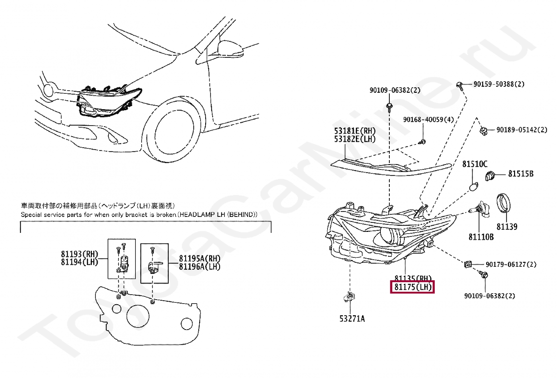

יש לי פנס חדש חלפי שהתקנתי לפני פחות משנה
עכשיו כשבאתי לטסט לא העבירו בגלל שלא מתחלף לאור גבוה
בדקתי שזה לא בעיה בנורה (החלפתי לצד השני ועובד מצוין)
@ב.מ.שרותי רכב ראיתי שכתבת בפוסט ישן בנושא
יש לך אפשרות להכווין אותי איפה לעשות את זה ?
או איפה יש איזה מדריך/שרטוט של הפנס שאפשר להבין איפה הקונטקטור ?
לבנתיים הלכתי למישהו שהצליח לסדר את זה
הבעיה הייתה שיש שם תריס שעולה ויורד בשביל ההחלפה בין האורות
והמסלול שעליו הוא נוסע היה קצת עקום ולכן הוא נתפס ולא הצליח לעלות ולרדת בחופשיות
עכשיו יש בעיה חדשה שהפנס (העדשה) 'נופלת' כי הבורג שאמור לכוון אותה כנראה נשבר
יש פה מישהו שיכול להכווין אותי לשרטוט של הפנס הזה
המק"ט שלו זה:
8117002K30
