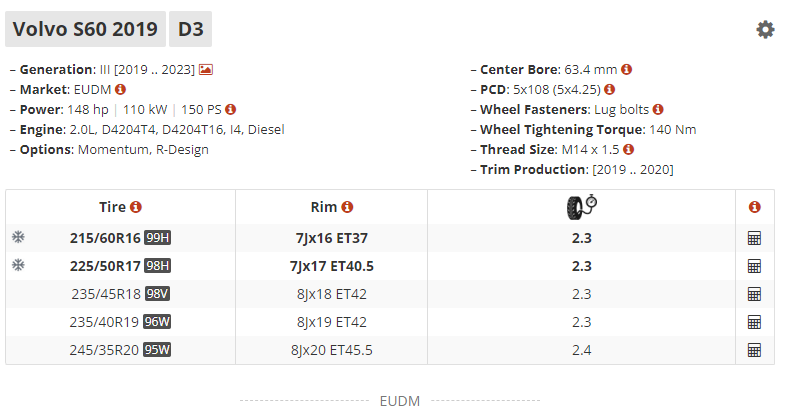

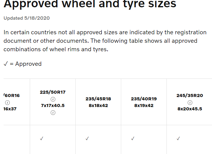

אם אתה מוריד בחתך אתה חייב להגדיל קוטר החישוק (ג'אנט) , לא יאושר לך שינוי רק של חתך
https://www.wheel-size.com/size/volvo/s60/2019/
