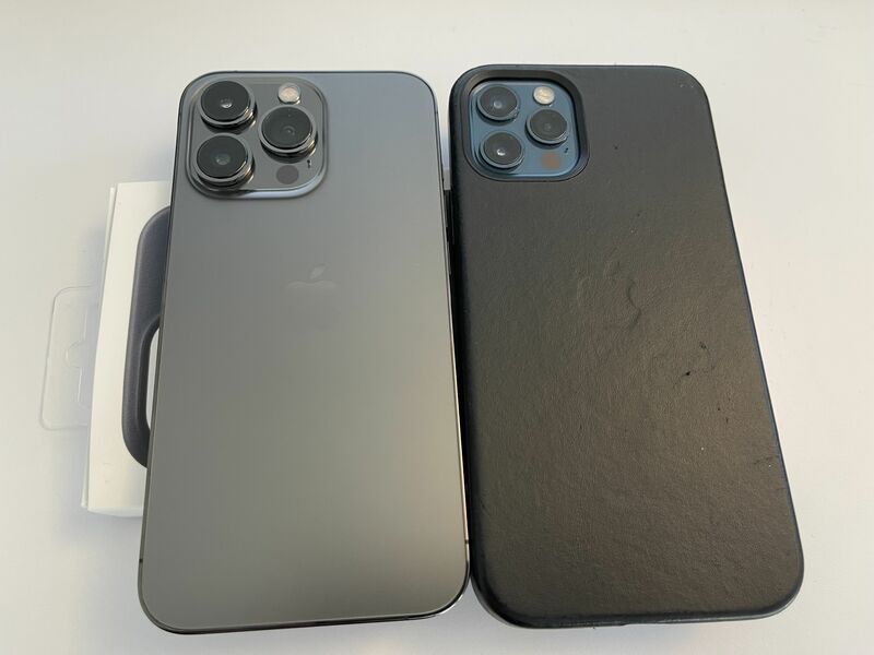

בהמשך לדיון על מה אפשר להוציא מאייפון:
https://austinmann.com/trek/iphone-13-pro-camera-review-tanzania
הסיבה למה ההפרש השנה במצלמות יהיה כ״כ גדול - בנוסף לaparature הטוב יותר - גודל החיישן והאופטיקה שונים.
קצת...
(זה אייפון 12 פרו ליד אייפון 13 פרו ....)

אם אני מבין נכון, החיישן הגדול הוא רק לעדשה האולטרא רחבה, וגם לא פרסמו בכמה?
לא, לרחבה - לא לאולטרה רחבה
וכולל יצוב sensor shift גם בפרו בגודל הרגיל
https://m.dpreview.com/articles/6780391159/all-apple-iphone-13-and-13-pro-camera-upgrades-explained
44mm^2 מול 24
בנוסף לשיפורים אחרים.
בהחלט הבדל משמעותי
