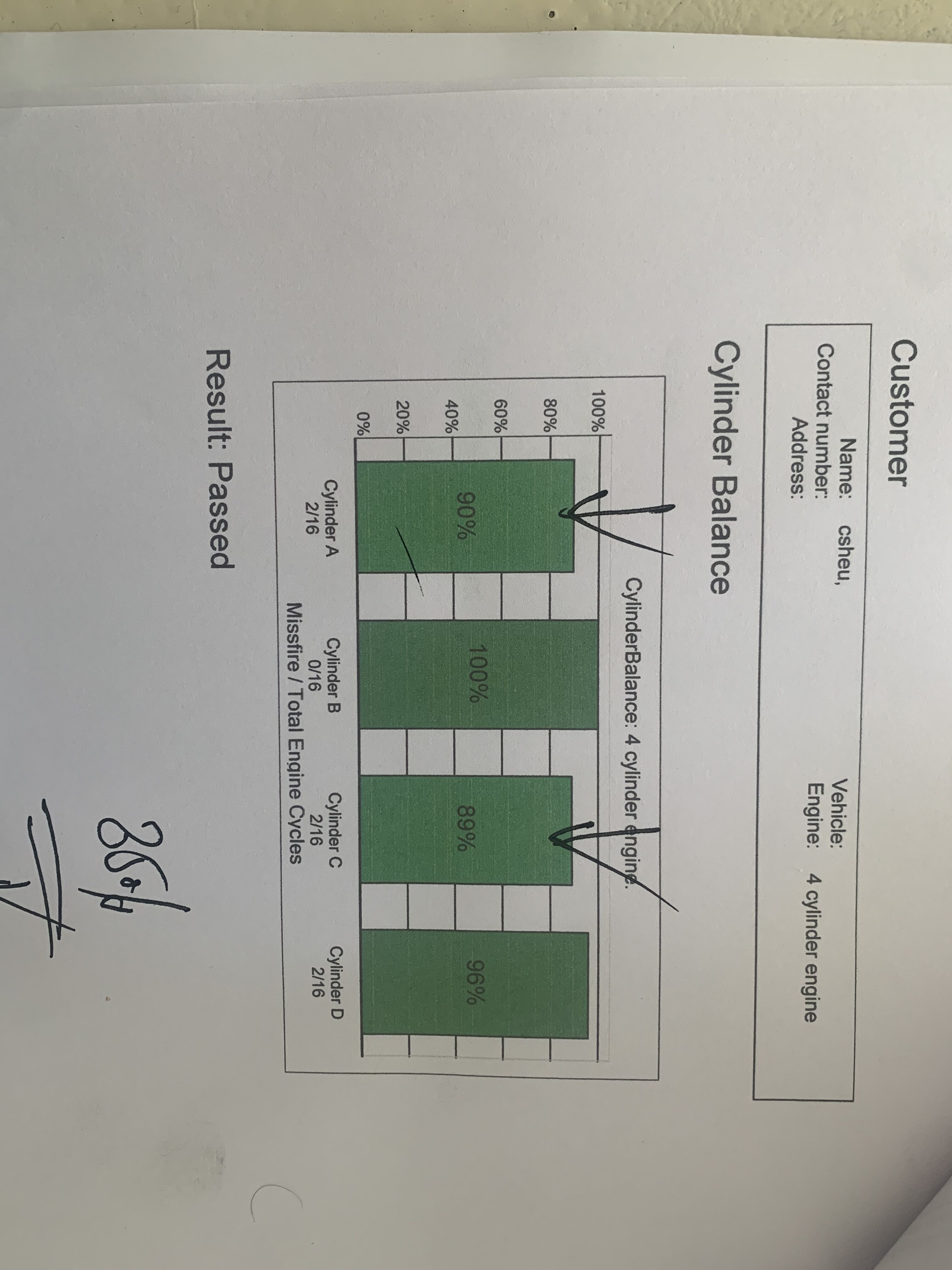

מעבר לזה, מה ההפרש הצילנדרים?

בעיקרון הרוב פה ניראה כמו כסת"ח, חוץ מעניין ההפרשים בצילינדרים. יש לך דף נוסף שמראה את ביצועי המנוע?
תודה.
לא, אני לא הרגשתי. מצד שני השוויתי ליאריס הישנה שלי אז ייתכן שלא שמתי לב למשהו שונה.
מצרפת את הנתונים לגבי הצילינדרים.

צירפתי את הדף הנוסף לגבע המנוע.
תודה רבה!
ראיתי עכשיו שרכשתי רכב בעבר עם נתונים דומים בבדיקה לפני קניה. חוץ מענין המנוע כמובן.
מנסה לאסוף מידע על המנוע ואם זה עילה לרדת מהר מהרכישה ( היה רשום במקום אחד שהפרשים כאלו דורשים בדיקות לחץ ו/או שיפוץ ראש מנוע במקרים מסוימים).
