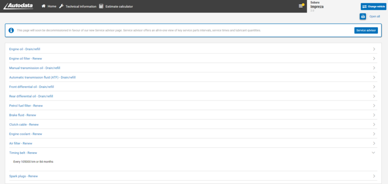

ע"פ אוטודאטה, הן בתנאים נורמליים והן בתנאים קשים, הח' רצועת תזמון לאימפרזה 2.0L(מנוע EJ201) תתבצע כל 105K או 84 ח'(7 שנים) המוקדם מבינהם.

Kompy, תוכל להעלות לפה את הקובץ מאוטודאטה? במקרה עוד מישהו שאל אותי השבוע וחיכיתי לאסמכתא מבכיר במערכת שהטיימיג אכן מוחלף כל 7 שנים או 105K ק"מ
לפני 14 שעות, Maximiliano כתב:
אני החלפתי ב200, אז אני צריך לחכות עד שאגיע ל290? או לחכות עוד שנתיים, שלוש, בהנחה שאני לא אעבור את ה90 אלף.
או 7 שנים מיום ההחלפה, או שתגיע ל-305K ק"מ, המוקדם מבינהם. תמיד טוב להקדים בשנה
