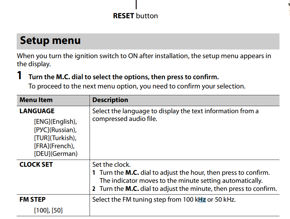

לדעתי פיוניר הפסיקו עם האפשרות של "קוד טכנאי" לשנות לכיול אירופאי, אבל אפשר אולי לנסות את השירות שלהם.
יש מצב שגם במכשיר האמריקאי התפריט הזה קיים,
משמע 100 / 200 קה"צ או 9/10 ב AM
במכשירים ישנים היה פין 9/10 על הציפ במכשיר אותו היה צריך לחבר ל VCC או לאדמה בהתאם
אם לא הולך... טלפון לרדיו עוזי
באמת אין אצלי את האופציה שרשמת לשינוי קפיצת התדרים.. יכול להיות שזה בא מדריך של דגם מעט שונה.
יש להם שירות בארץ שיכול לעזור ?
