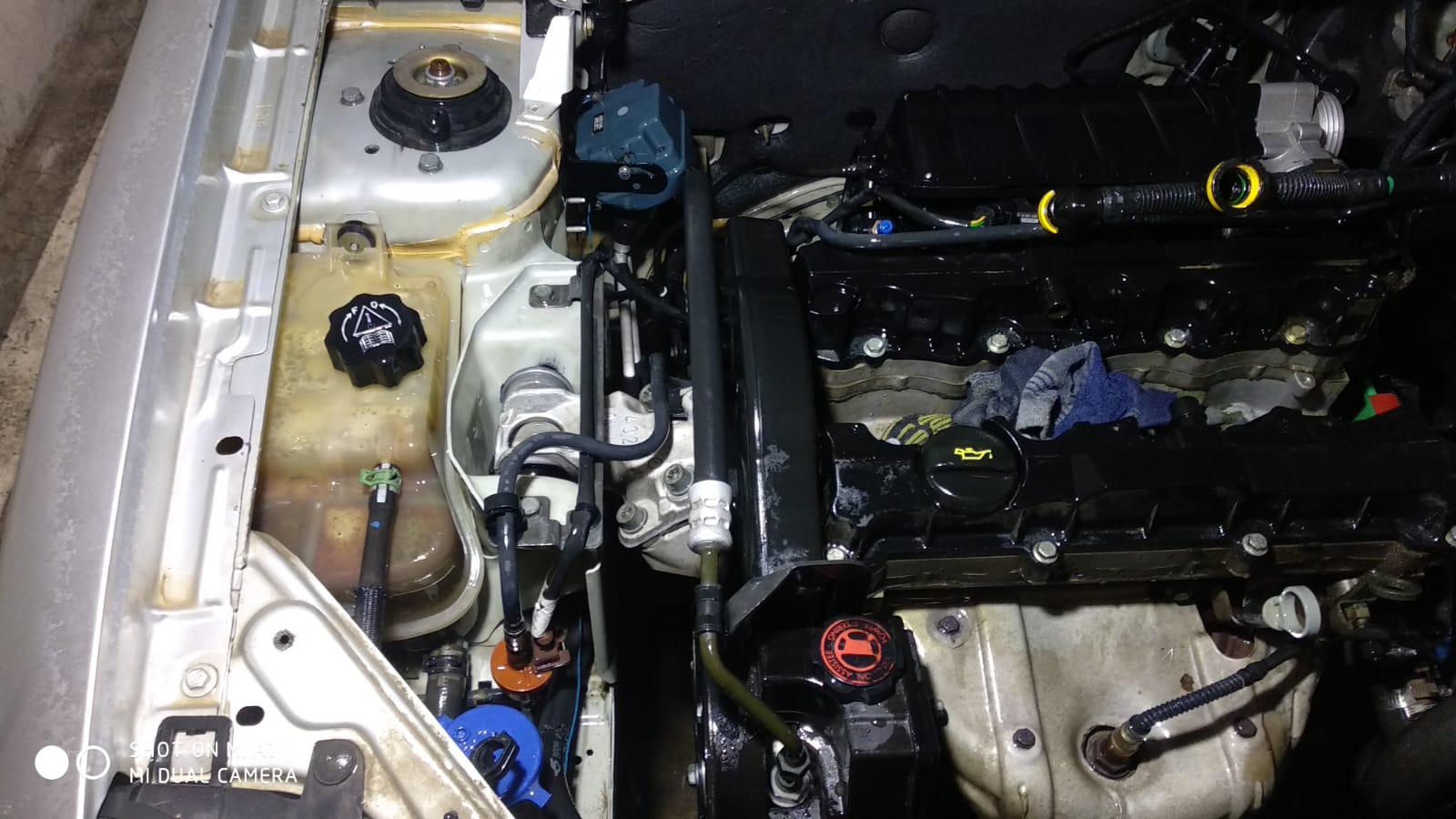

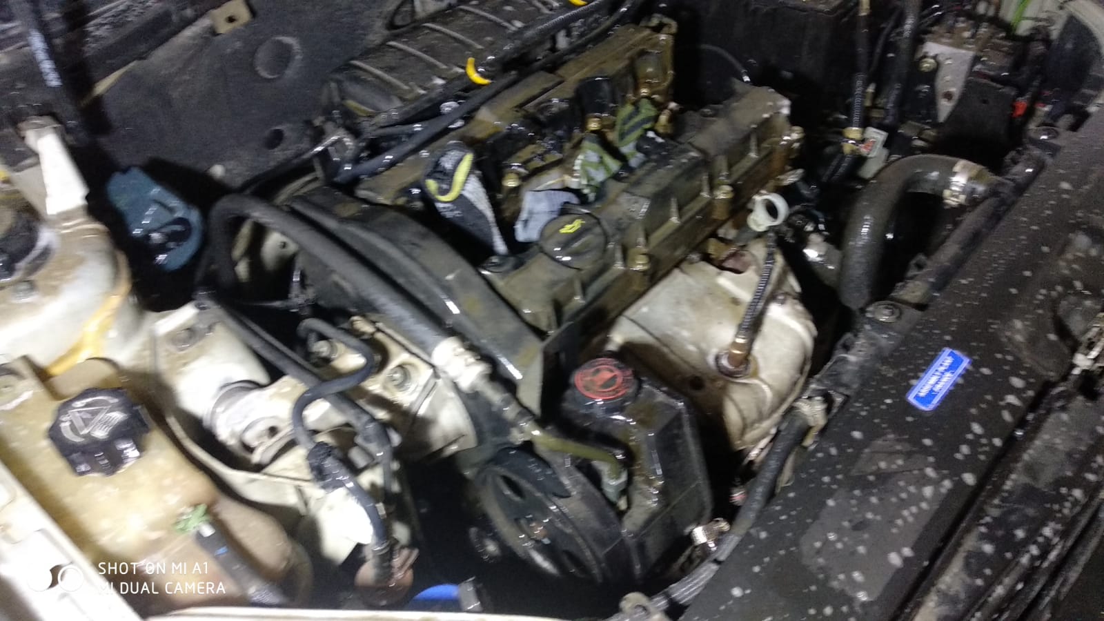

ריססתי היטב איפה שיש שומן מלוכלך במנוע(קר), אחרי 5 דקות מים מצינור עם לחץ, מחכה שיתייבש ורואה כתמים לבנים על השומן שלא ירד.
נראה רק מה שיעזור זה רק גרניק אפילו לא, המנוע נראה זוועה, מה ניתן לעשות?

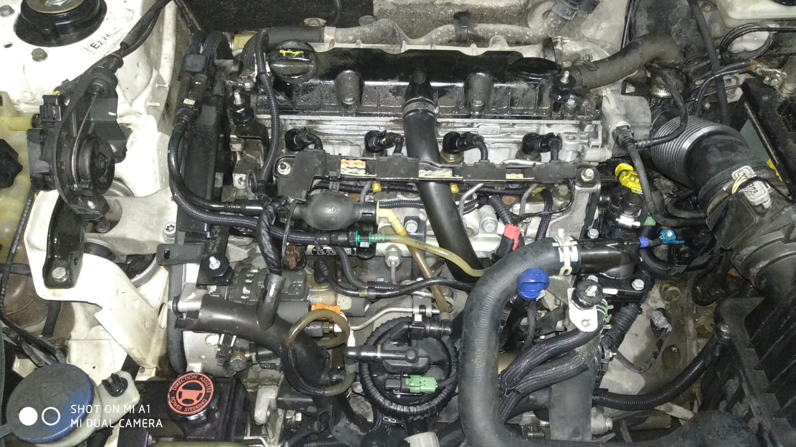

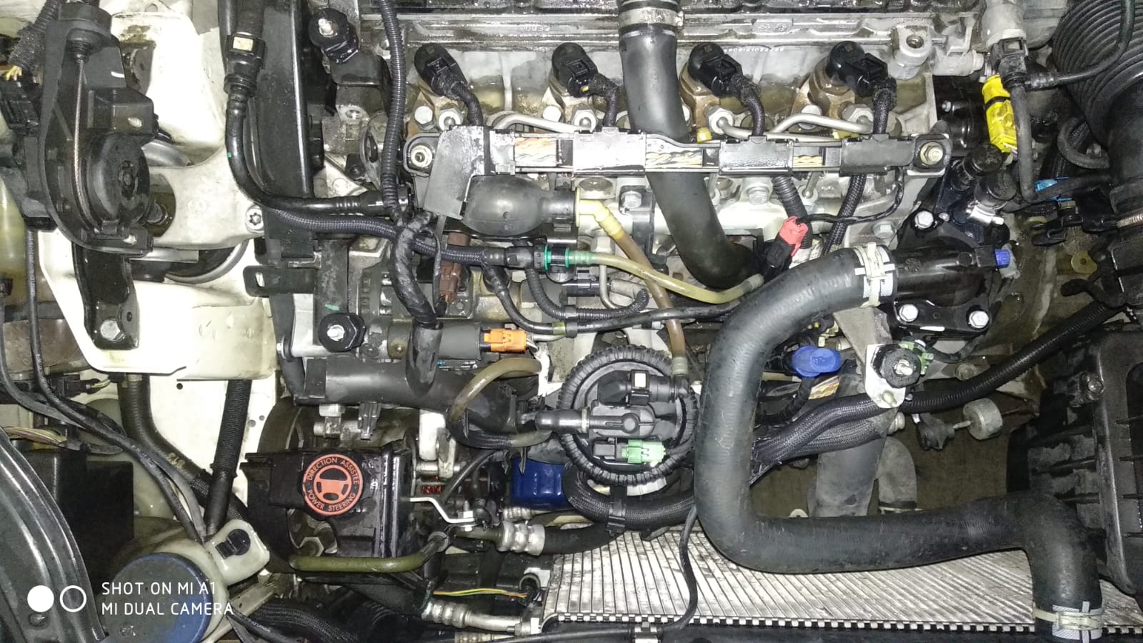

תנסה להעלות תצלום של תא המנוע שנראה מה הבעיות שם, לי עזר תמיד APC בדילול חזק
