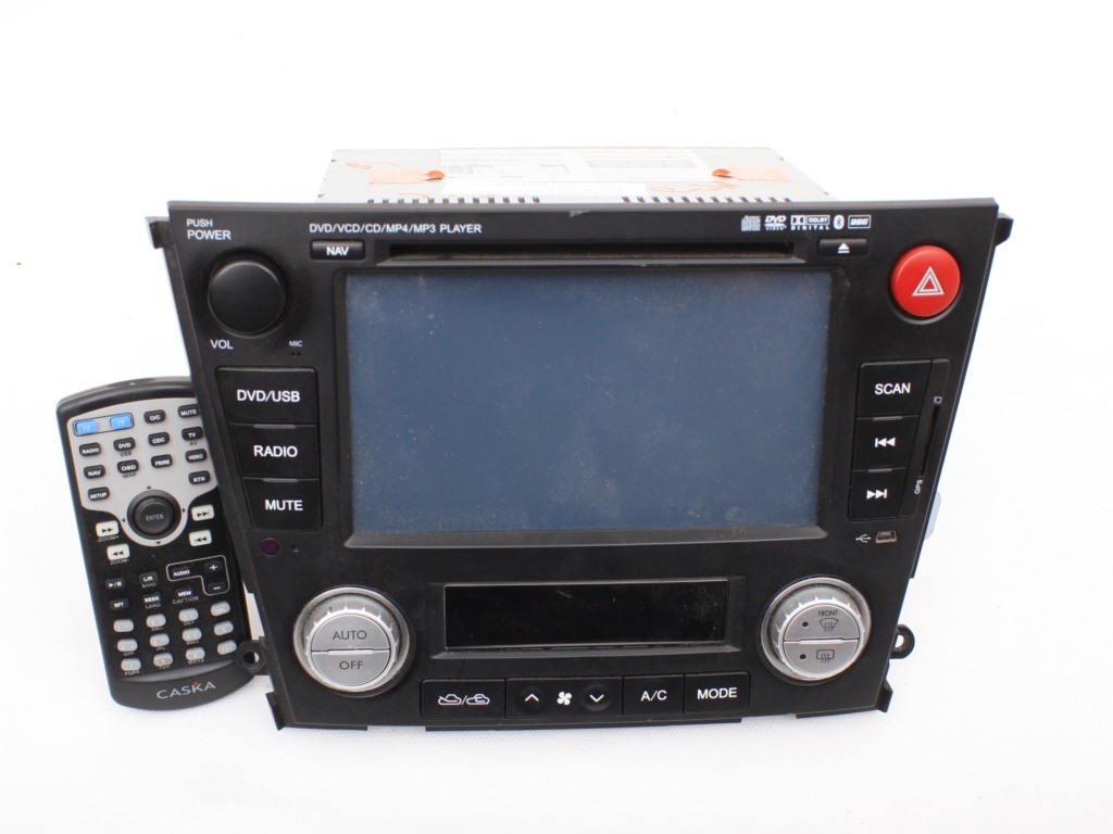

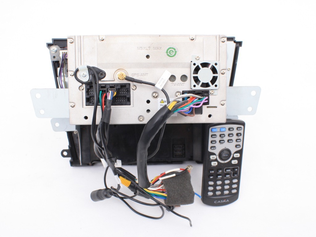

מחפש דאבל דין להרכיב לרכב (B4 08'), וזה מה שמצאתי מפירוק.
דורשים עליו 1600 ש''ח
לא מכיר את הדגם, אולי מישהו יוכל לתת חוות דעת עליו משהו?
שווה להשקיע 1600 שח?
והאם אפשר לחבר אליו 2 מגברים?
מישהו מכיר את הדגם של המערכת?

חיפוש בגוגל לפי ceska legacy multimedia מוביל לדגם CA3606G שלהם.
יש מספר דיונים ברשת באתרים שונים.
שים לב שעושה רושם שזה מגיע במקור בלי הבקרת אקלים והלחצן 'משולש' ויש להעבירם מהיחידה המקורית.
לגבי יציאות למגבר, שים לב לפינים בתמונה השניה מצד שמאל (מלבן שחור). סביר שאחד מהמקטעים שם רלוונטי לענין זה. תצטרך לוודא שהיחידה מגיעה עם הכבלים והמחבר המתאים, אחרת יהיה לך קשה מאוד לדעתי למצוא אביזר חליפי מתאים.
