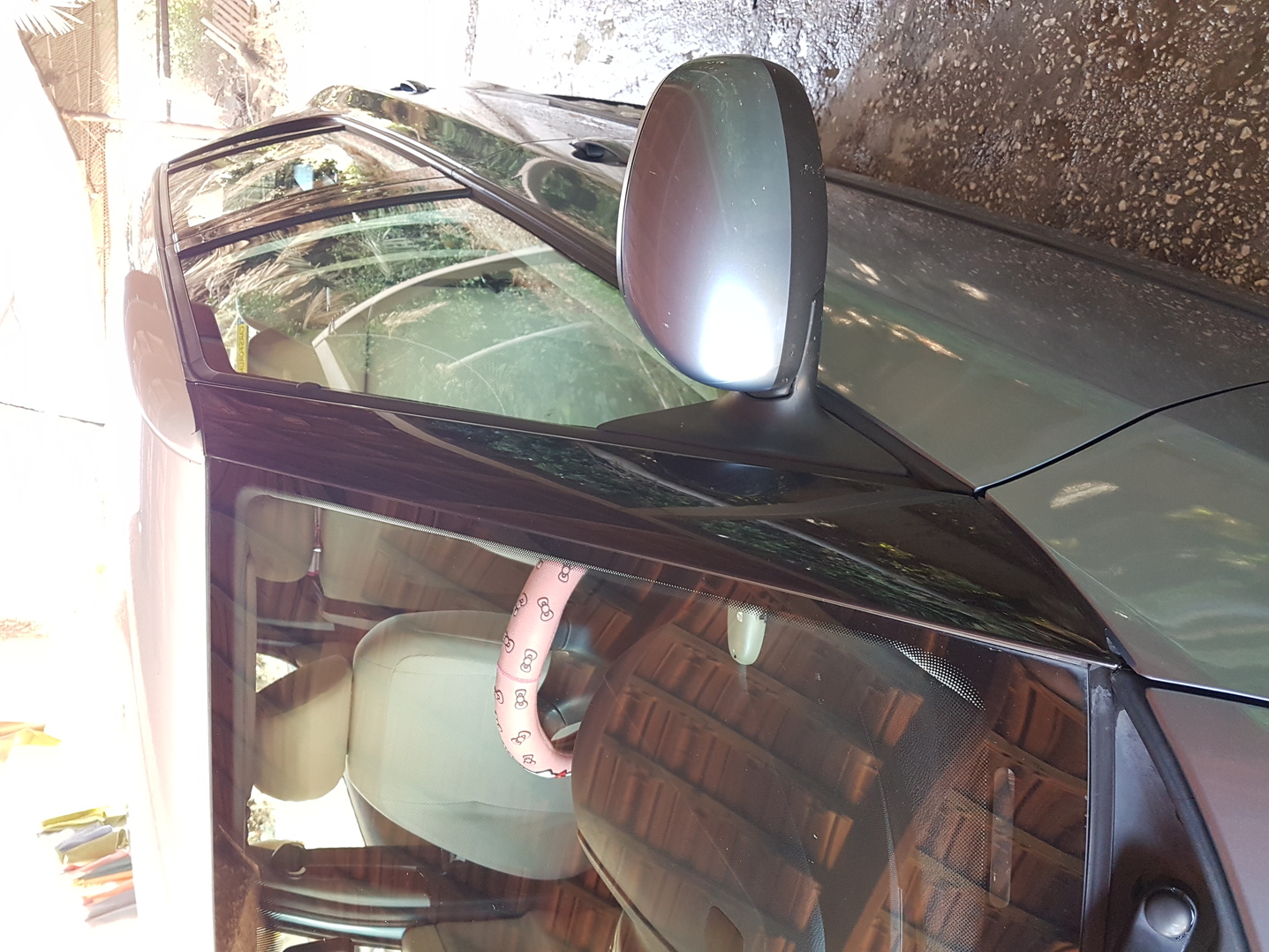

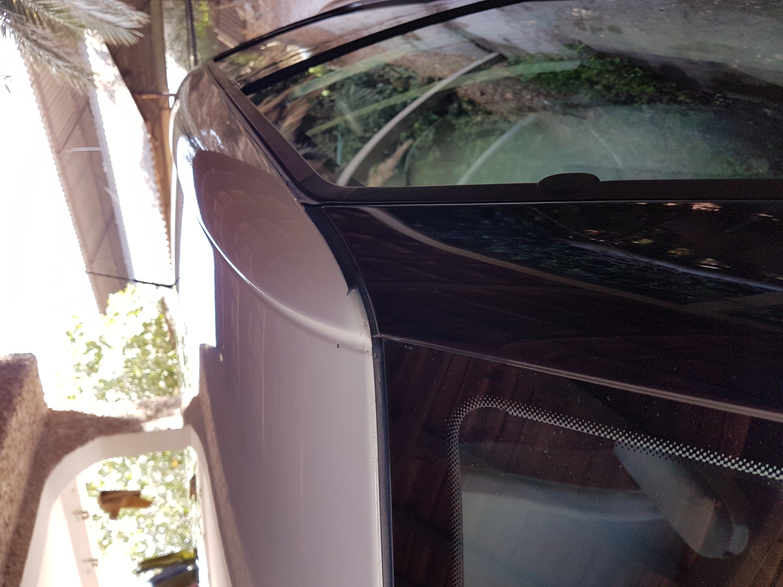

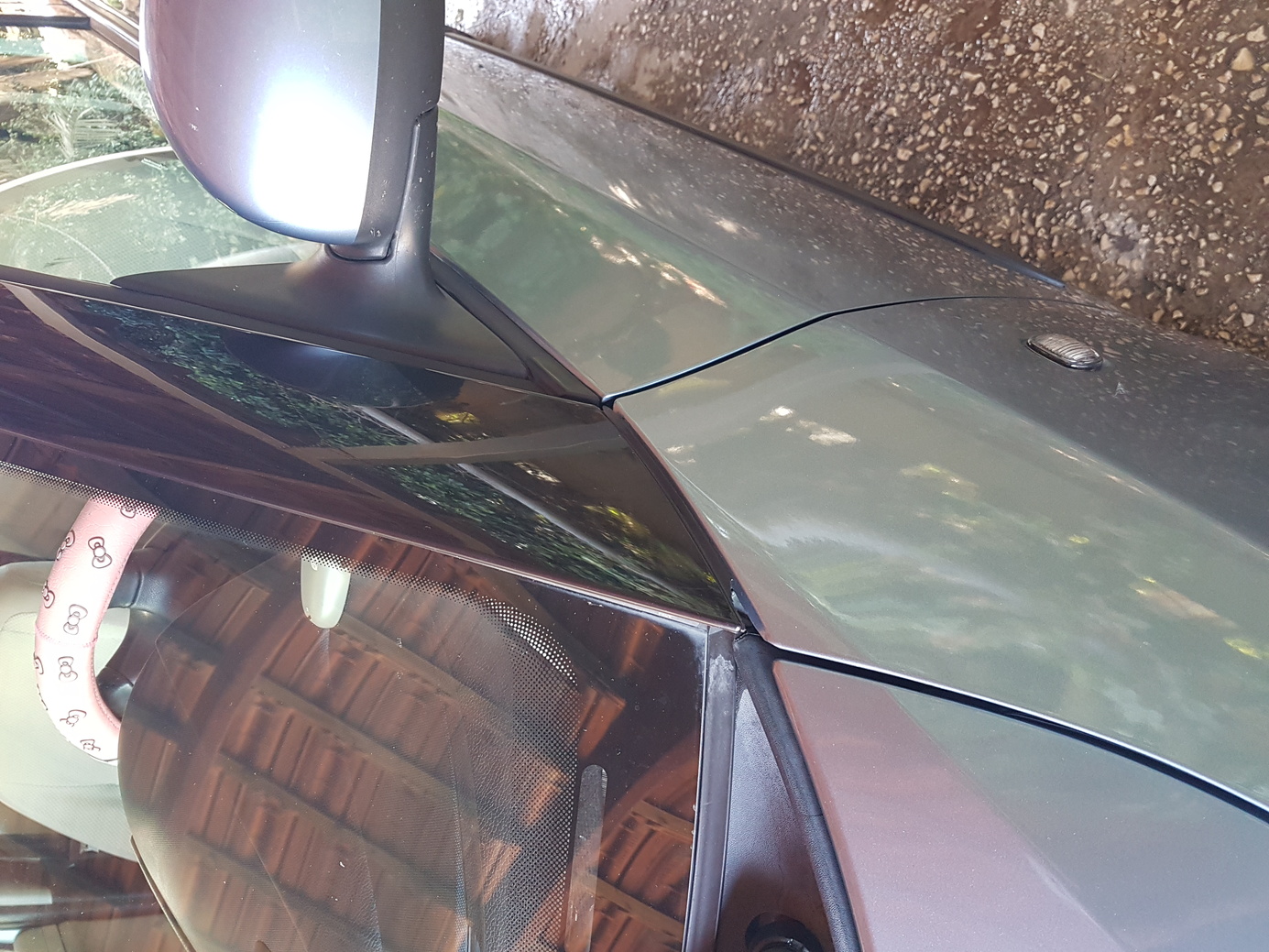

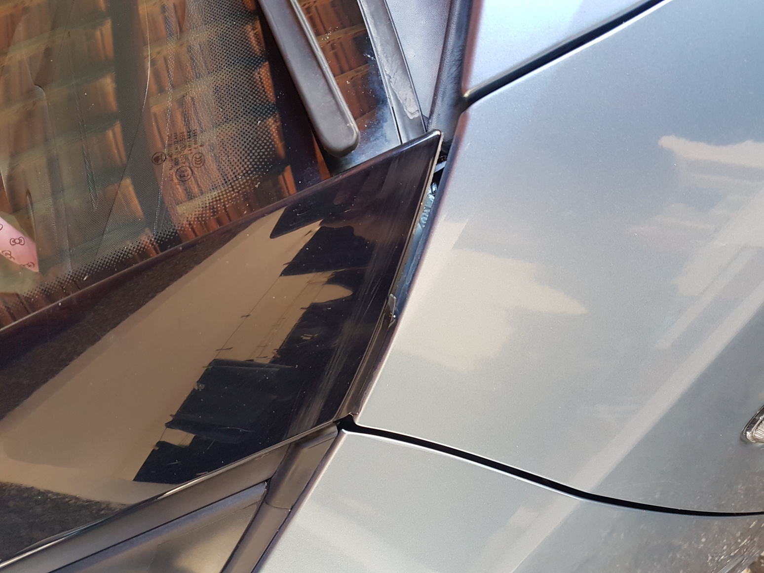

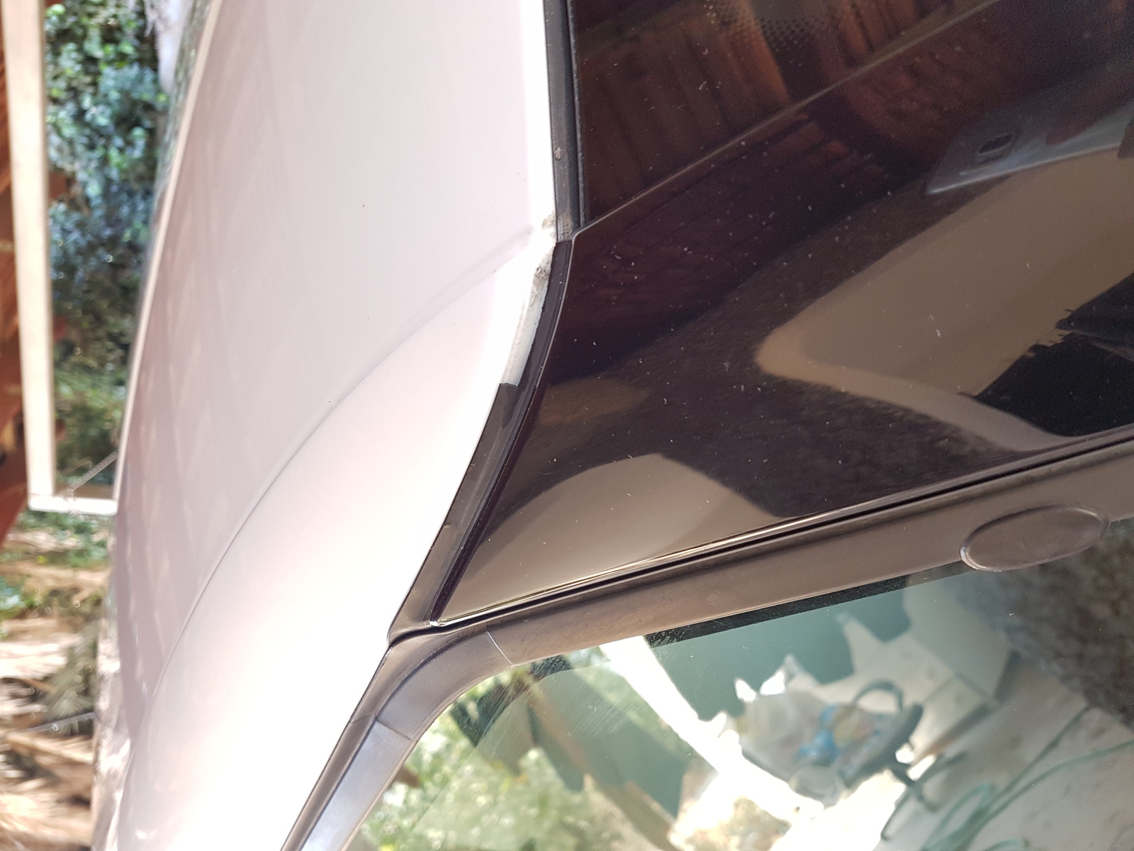

בפביה של אחותי יש גומיות מעל ומתחת לכיסוי השחור של קורה A:
אשמח לקבל עזרה במציאת השם המדוייק או המק"ט של הגומיות או אולי קישור לכאלה ב-E-BAY.
עם הרכב הזה אני מנסה לקחת על עצמי קצת עבודות DIY והייתי שמח לנסות להחליף את הגומיות האלה בעצמי.
מצורפות תמונות של הגומיות הקרועות:

באתר חלקי חילוף של צמפיון קוראים לזה כיסוי עמוד: (pillar A cover)
מקט ימין ושמאל.
כל אחד עולה 307 שקלים.
5J6853264A
5J6853263A
לא בטוח שזה כולל גומיות, לפי תמונות בגוגל זה כן כולל גומיות.
