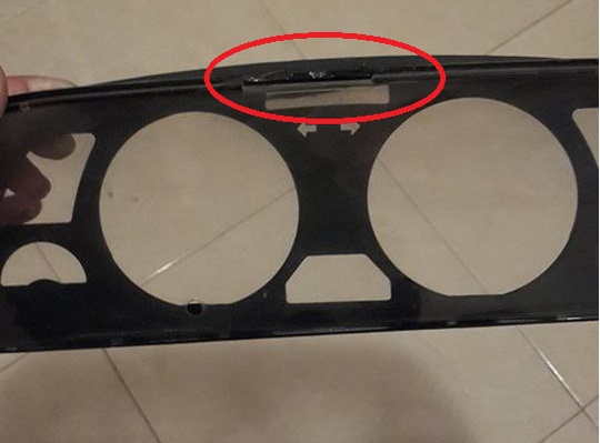

דבר שני, יש תושבת של הלוח שיושבת עם בורג במרכז הלוח למעלה (איפה שסימנתי בתמונות המצורפות) אצלי התושבת הזו נשברה אבל זו היא גם שהפריעה ללוח לצאת. אבל ממה שאתה הסברת אני מבין שהלוח כבר משוחרר רק לא נשלף.
הלוח יוצא באלכסון, לא ישר כמו שהוא יושב. תחזיק אותו מהצד הימני שלו ותנסה למשוך אותו תוך כדי סיבוב ומשחק עד שהוא יישלף בקלות.
