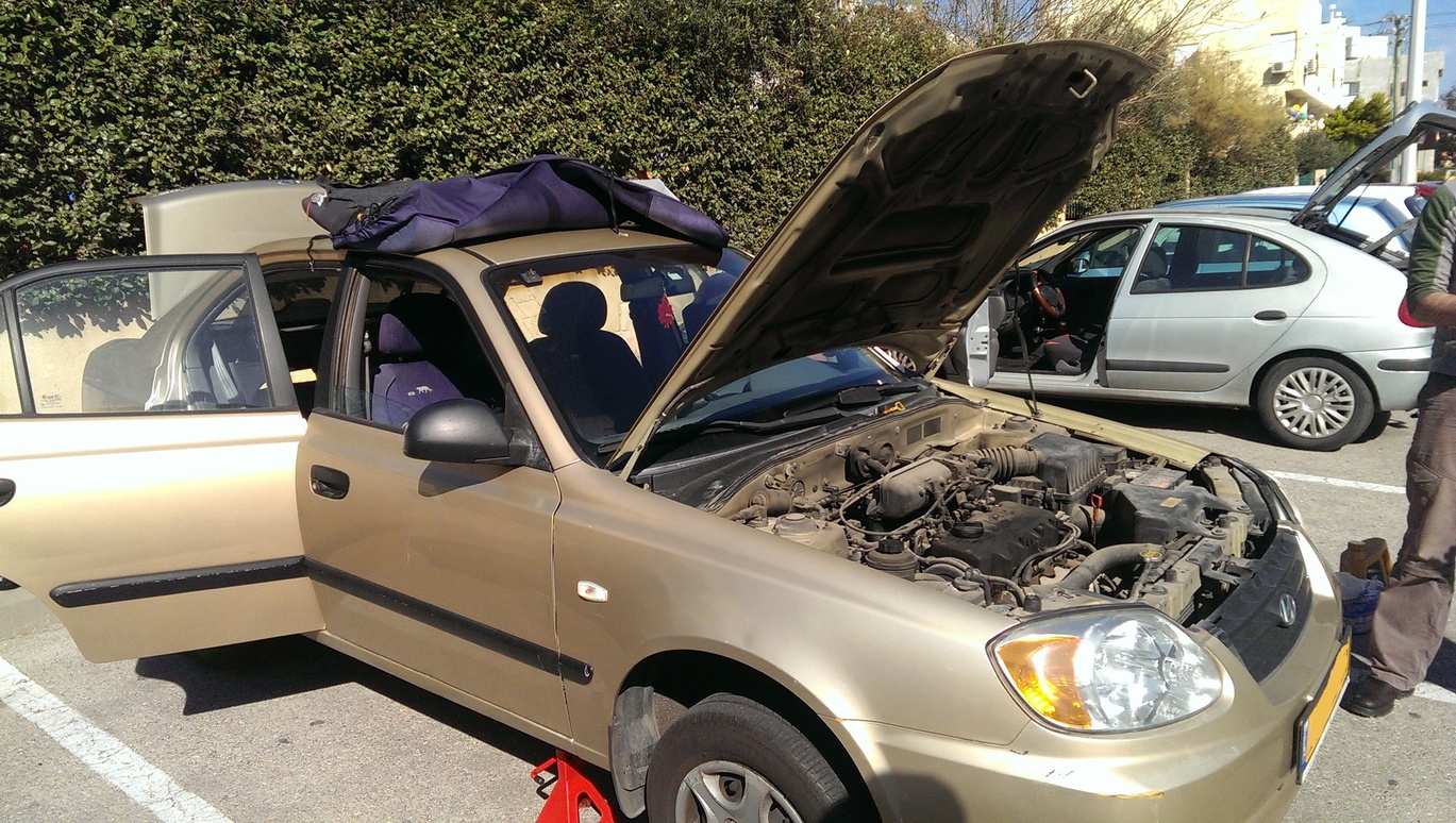

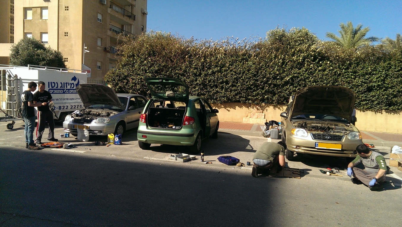

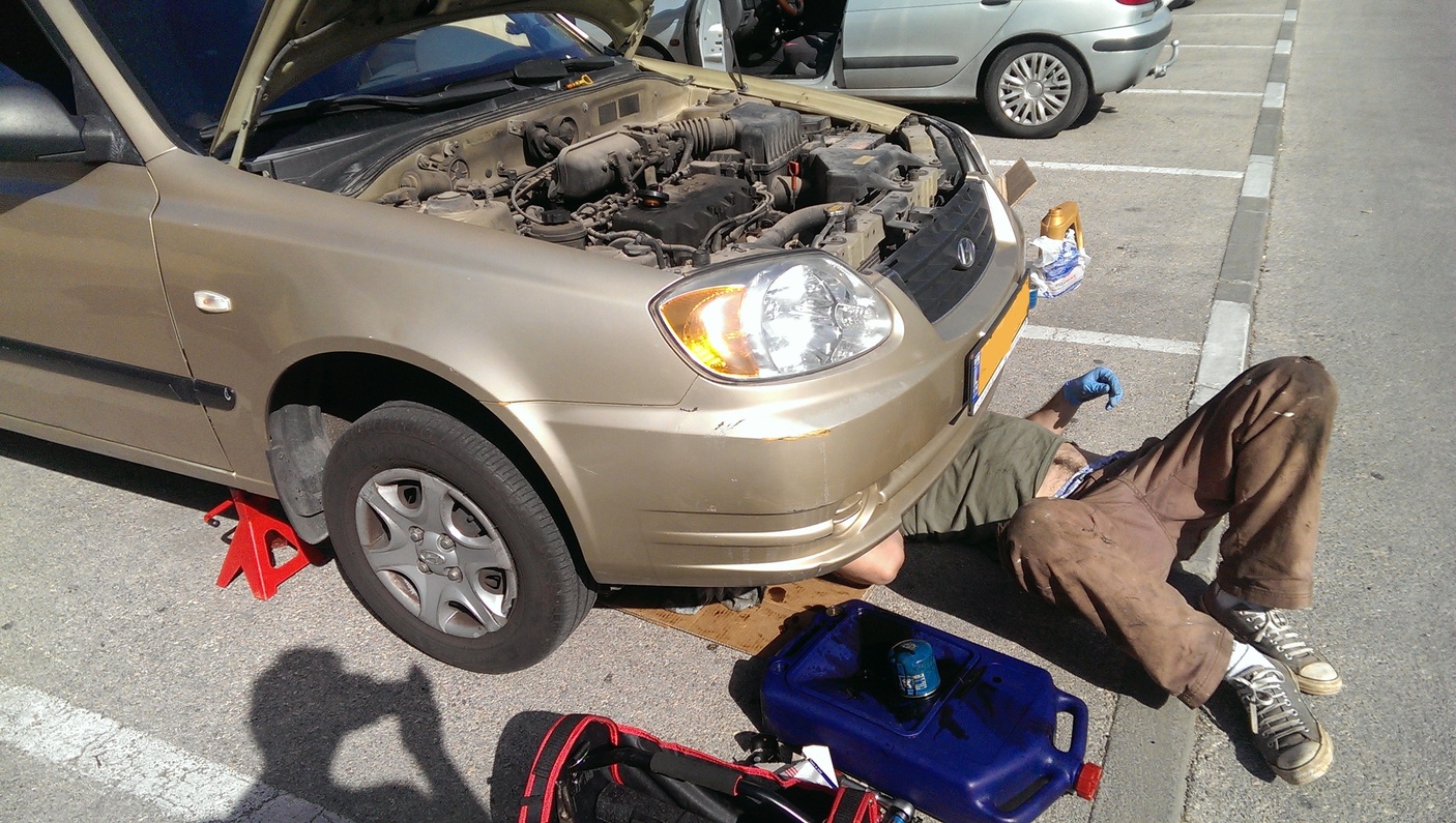

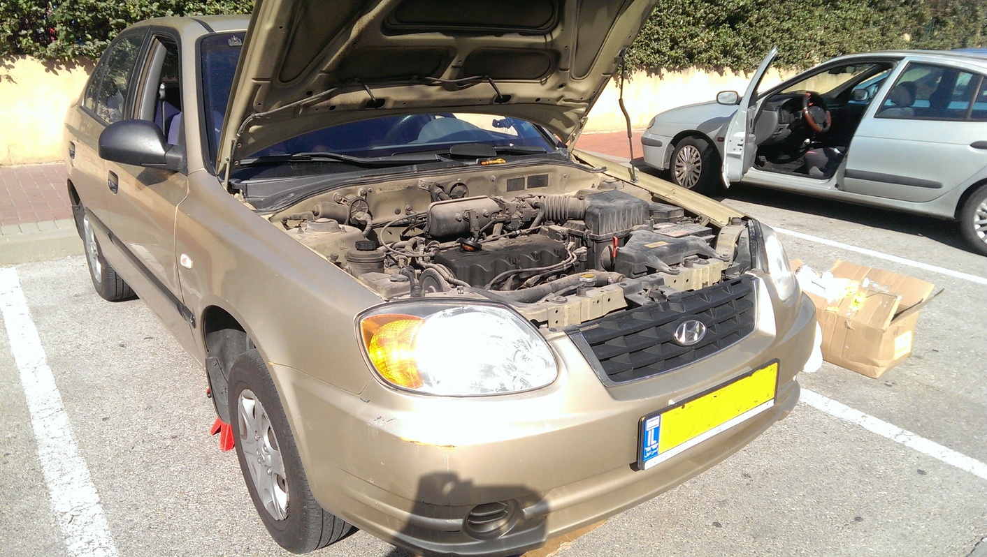

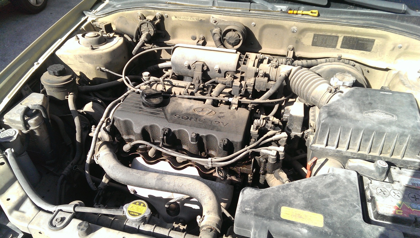

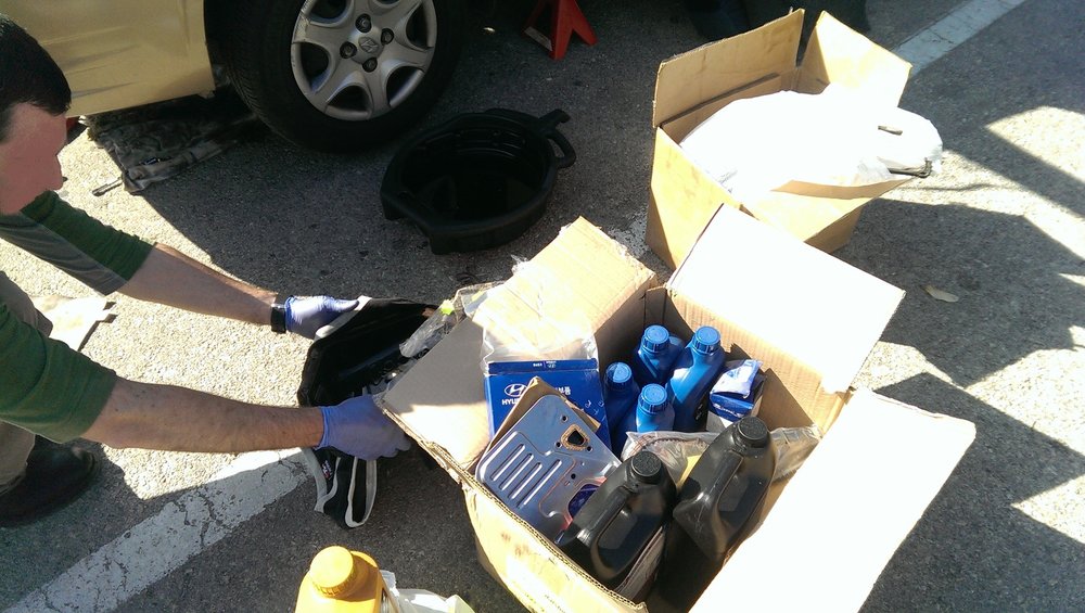

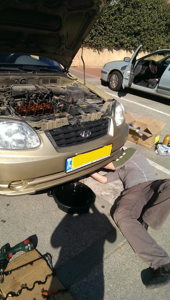

היום שלושה מחברי הכנופיה יצאו ל"טיול" בצפון, ויצא לי להיפגש איתם. אז קודם כל תודה רבה לאסף, יגאל ורועי שטרחו והגיעו עד אליי "לעזור" בטיפול ביונדאי אקסנט.
נפגשתי איתם בקרית ים, יחד עם עוד בחור, ועוד יונדאי אקסנט שהייתה זקוקה לטיפול הכנופיה.
אסף ויגאל עבדו בעיקר על האוטו שלי, בעוד רועי על האוטו השני.

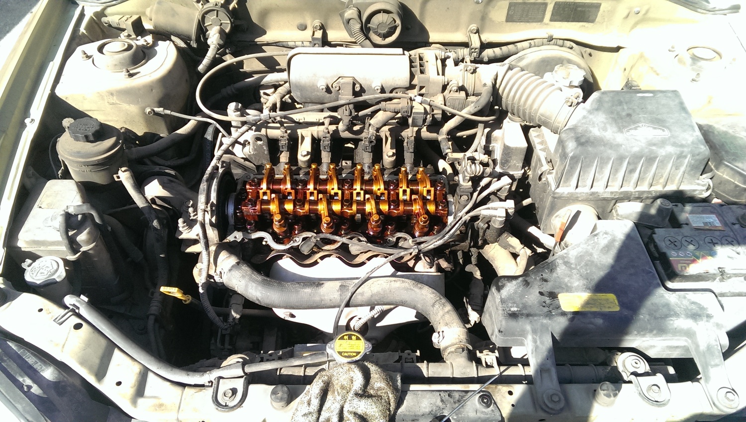

כמובן שקודם כל האוטו עלה על בוקים

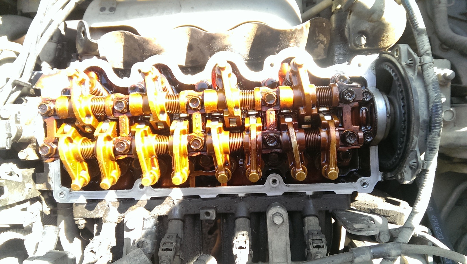

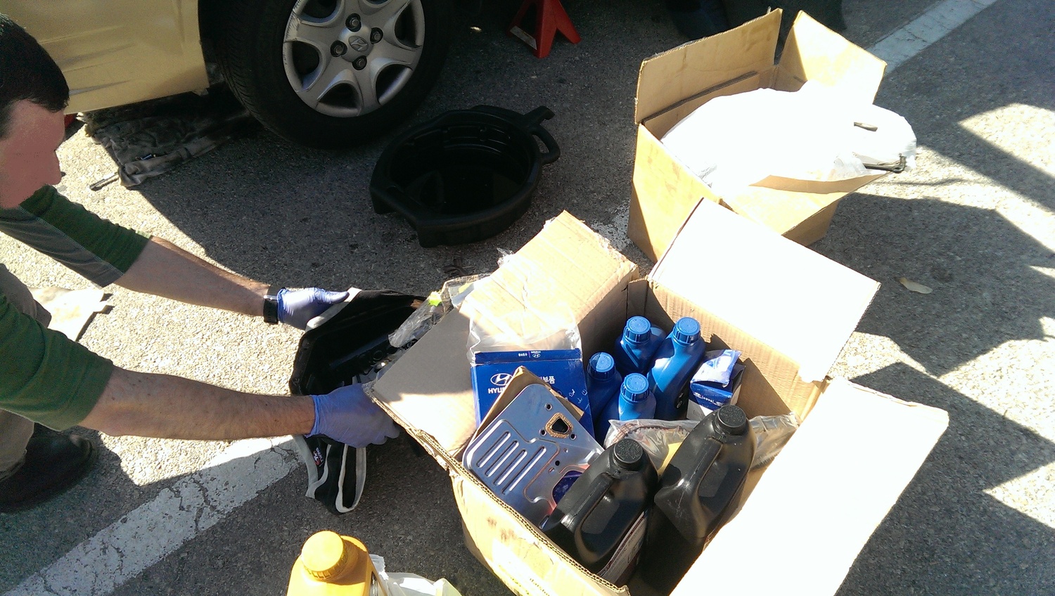

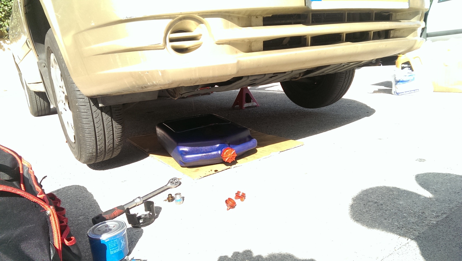

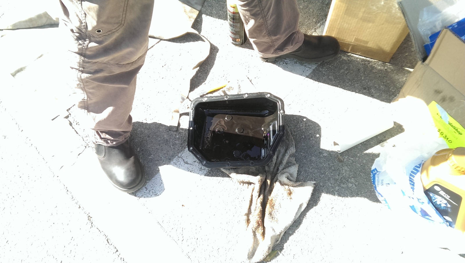

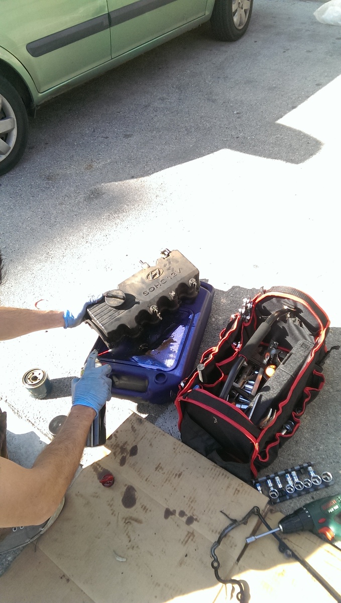

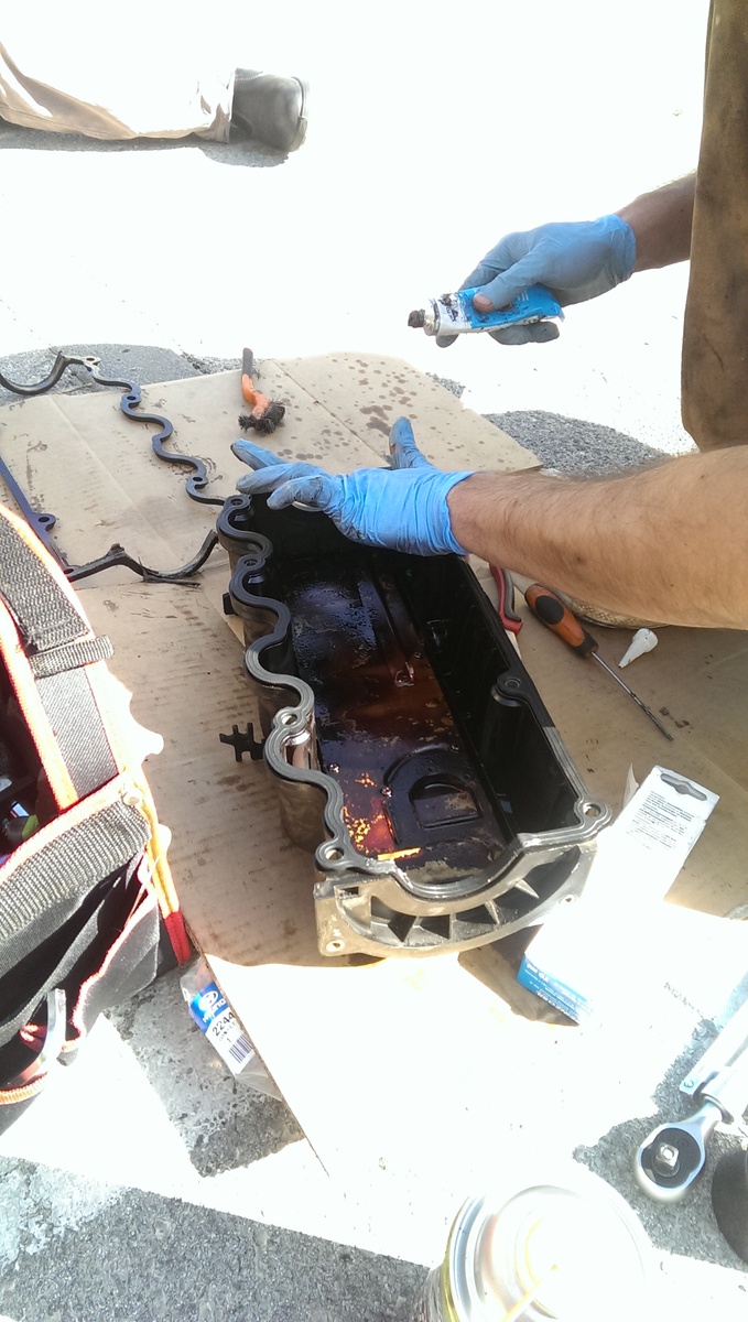

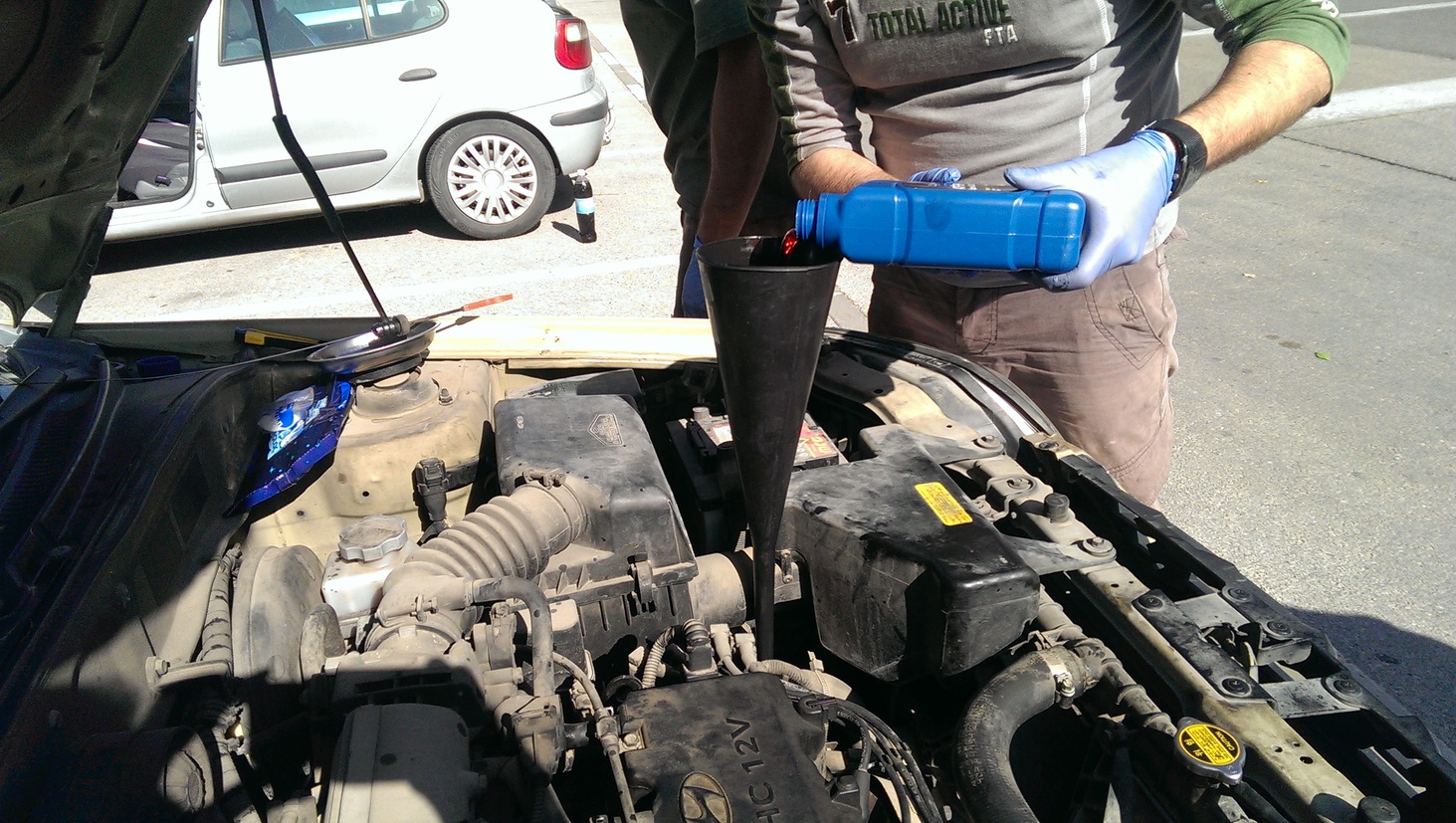

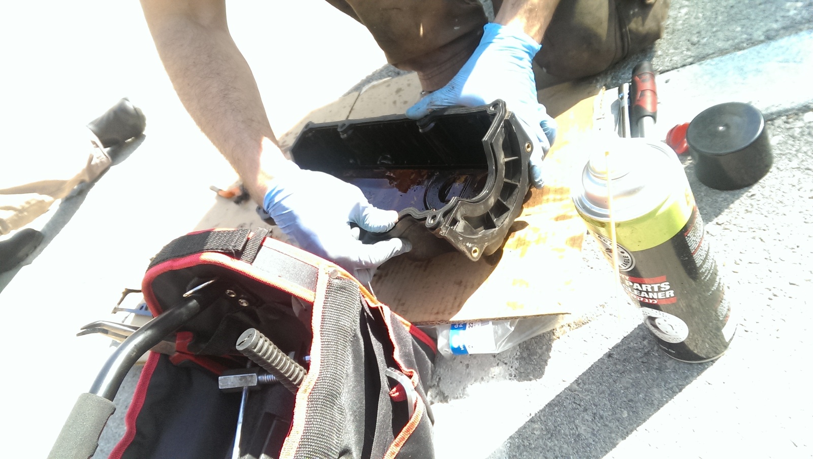

הוחלף שמן מנוע, פילטר שמן, פילטר אוויר, פילטר מזגן ומצתים. כמו כן הולחף אטם מכסה שסתומים עקב נזילה.

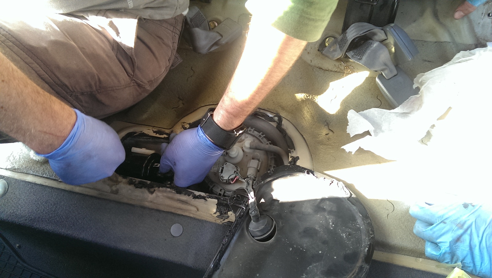

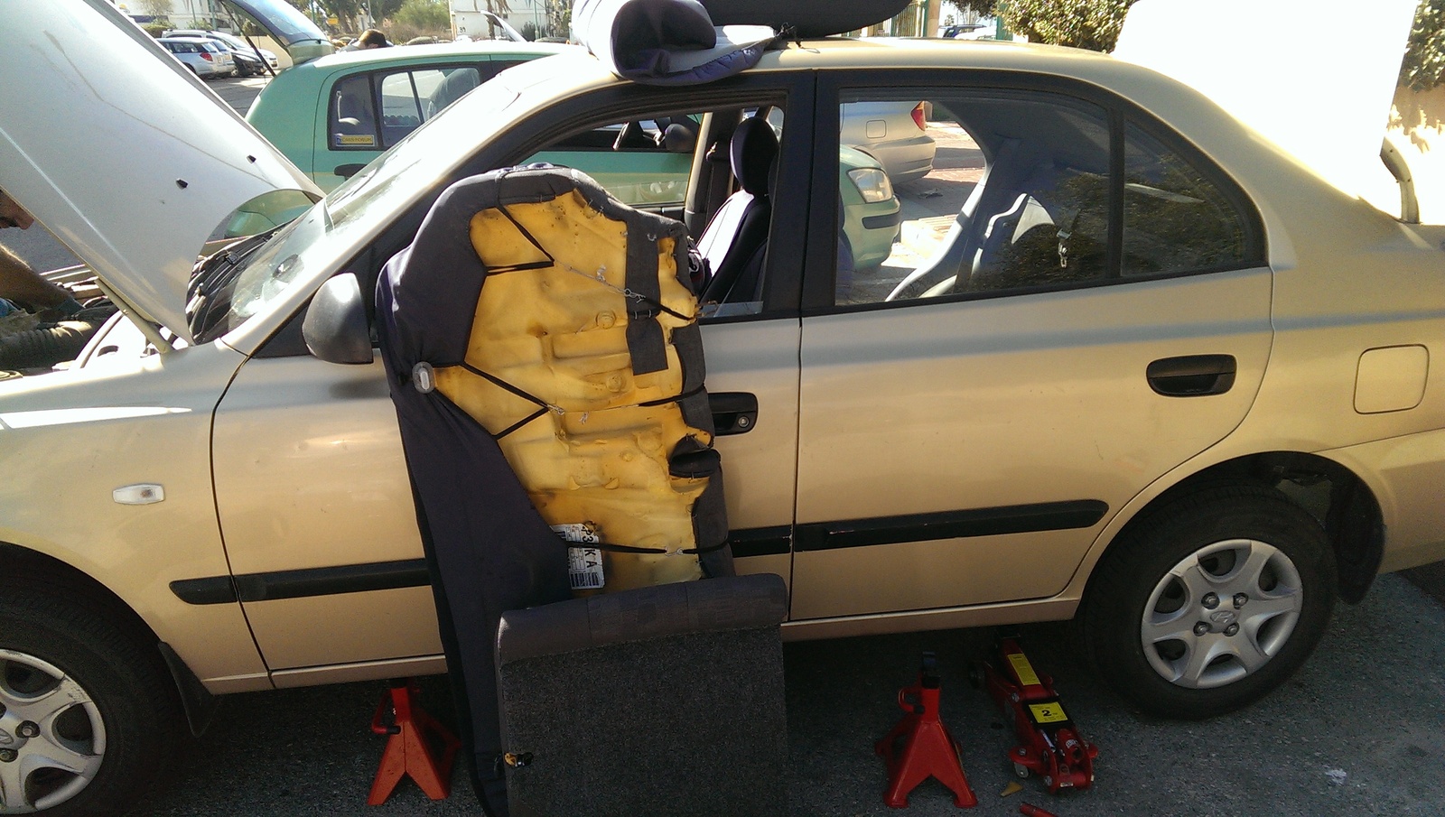

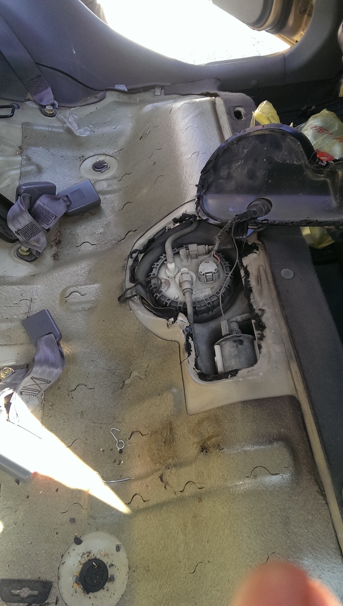

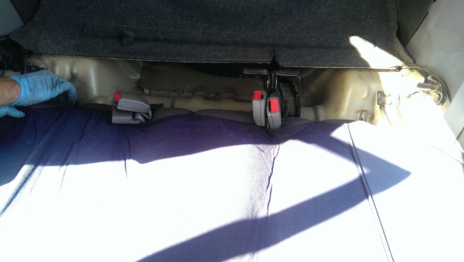

לאחר בדיקה וחיפוש מקום מחבואו של פילטר הדלק, הכסאות האחוריים הורדו מהאוטו, ושם הוא התגלה.
אז תודה רבה לחברי הכנופיה על העזרה, המקצועיות, הנחמדות והחברה!

אני הבחור השני...
רוצה להודות לרועי על הטיפול המסור והמקצועי שעשה על היונדאי אקסנט הבעייתית שלי.
פילטר אוויר, פילטר שמן, אטם בית שסתומים, שמן + נוזל קירור.
אטם בית שסתומים שהיה יבש לגמרי וגירדנו אותו.
שמן שבחלקו הפך לגומי.
נזילה מ2 פלאגים שיחדיו תוך שבועיים השאירו רק ליטר וחצי שמן באוטו.
בנוסף לאסף ויגאל שעזרו לנו בגיחות קצרות מהאוטו של אולג ושי שקפץ לביקור ונתן חוות דעת מקצועית נוספת.
