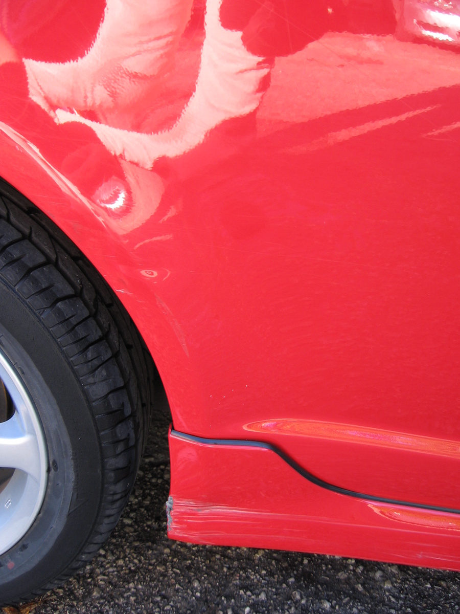

כשרכשתי את הרכב אי שם לפני כמעט 5 שנים, קיבלתי אותו עם חצאית צד מכוסחת, כנראה מאיזו פטריית בטון שהתבלבלה ועמדה במקום הלא נכון. דחיתי את הטיפול בחצאית עד הפחחות והצביעה הכללית שעברנו לפני כמעט שנה, שם עשו לחצאית תיקון מושלם.
יחד עם זאת כנראה שהייתה פשלה קטנה עם הצבע כמו שתראו בתמונות המצורפות וגם גומיית האטימה לא חזרה למקומה כמו שצריך. בגלל שהתפנה לי קצת זמן לשחק עם האוטו החלטתי לטפל בזה בעצמי ולא לגשת לבעל מקצוע.

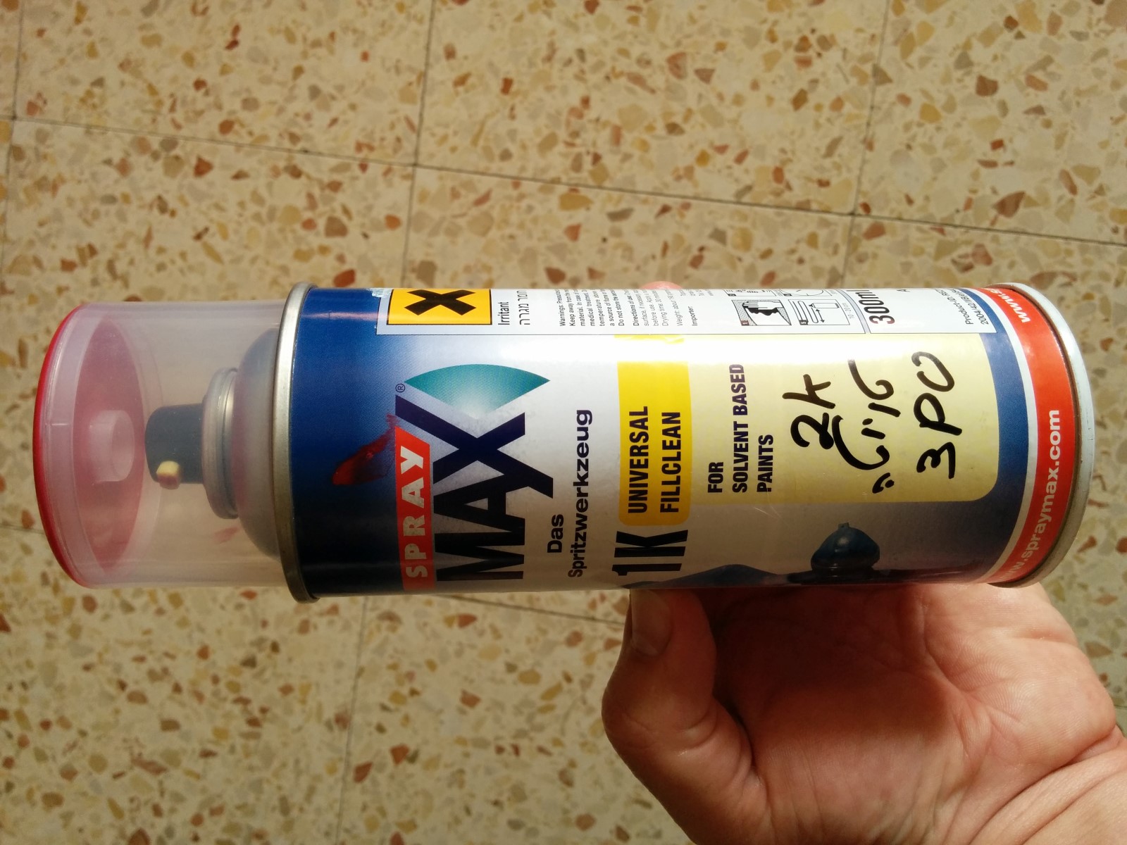

חבר שטס לארה"ב הביא לי שתי גומיות אטימה מקוריות וחדשות (20$ לעומת 200 ש"ח בארץ) וגיחה לטופ-קולור שביצחק שדה הניבה פחית בצבע הרכב תמורת 70 שקלים. נייר שיוף 1200, סכין יפנית ושאר כלי עבודה היו בבית.

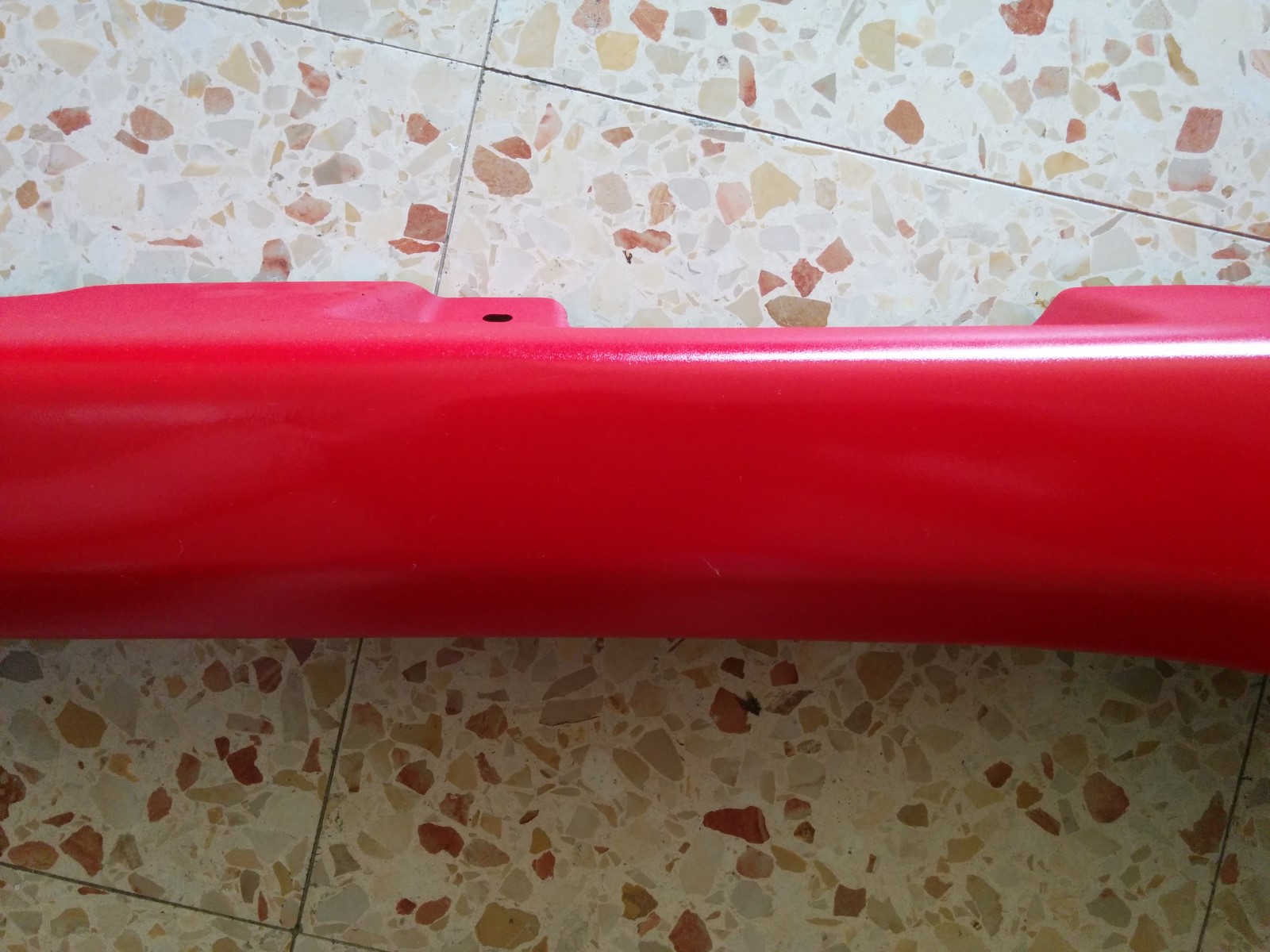

ככה הייתה נראית השריטה בחצאית לאחר רכישת הרכב:

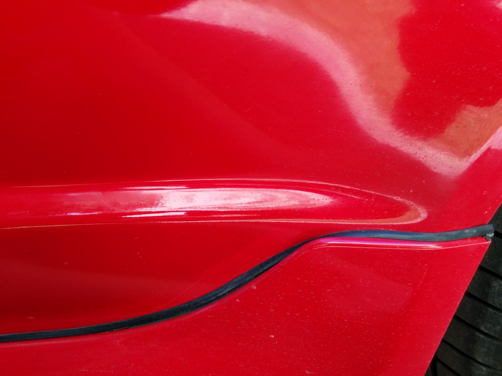

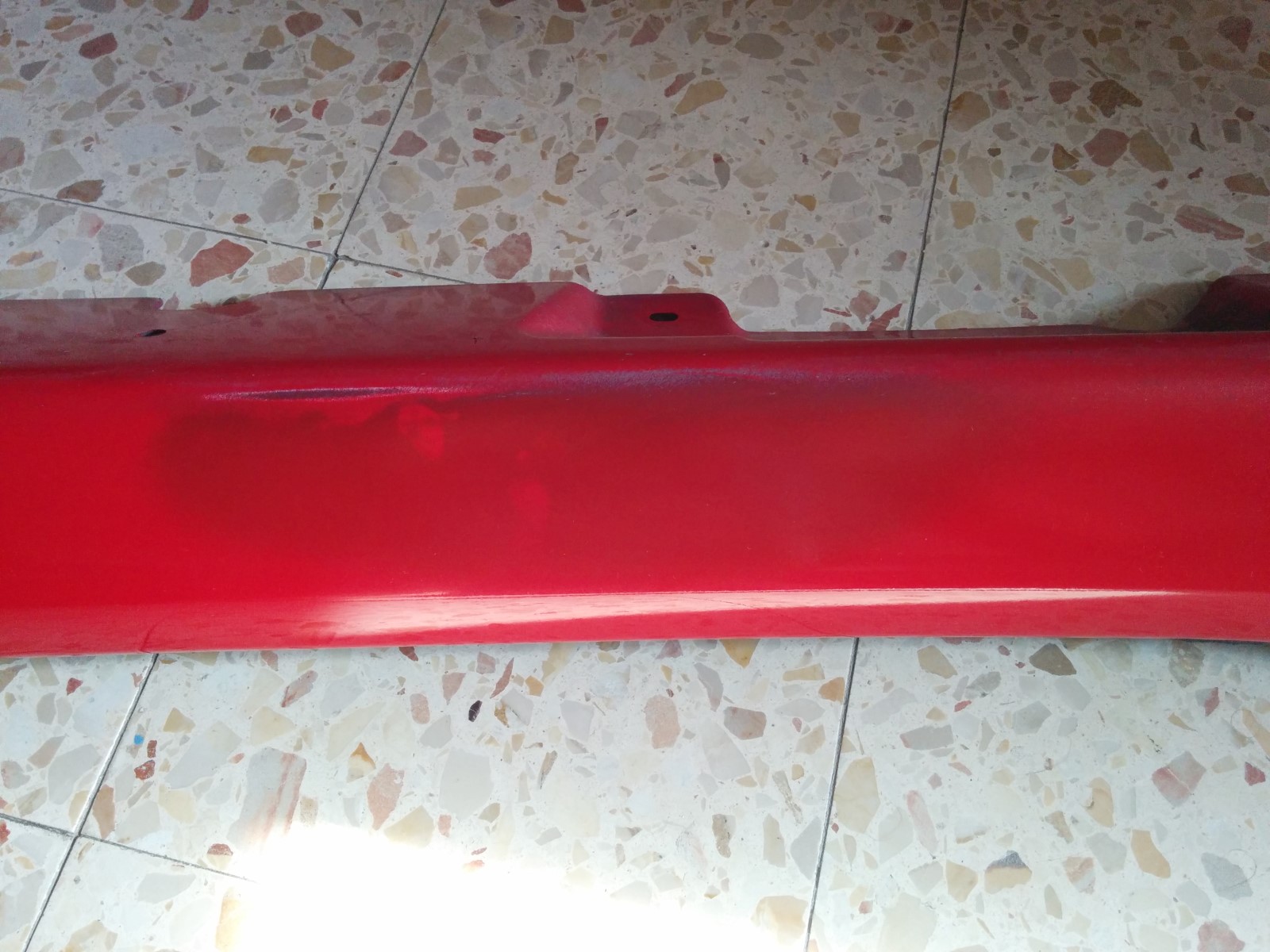

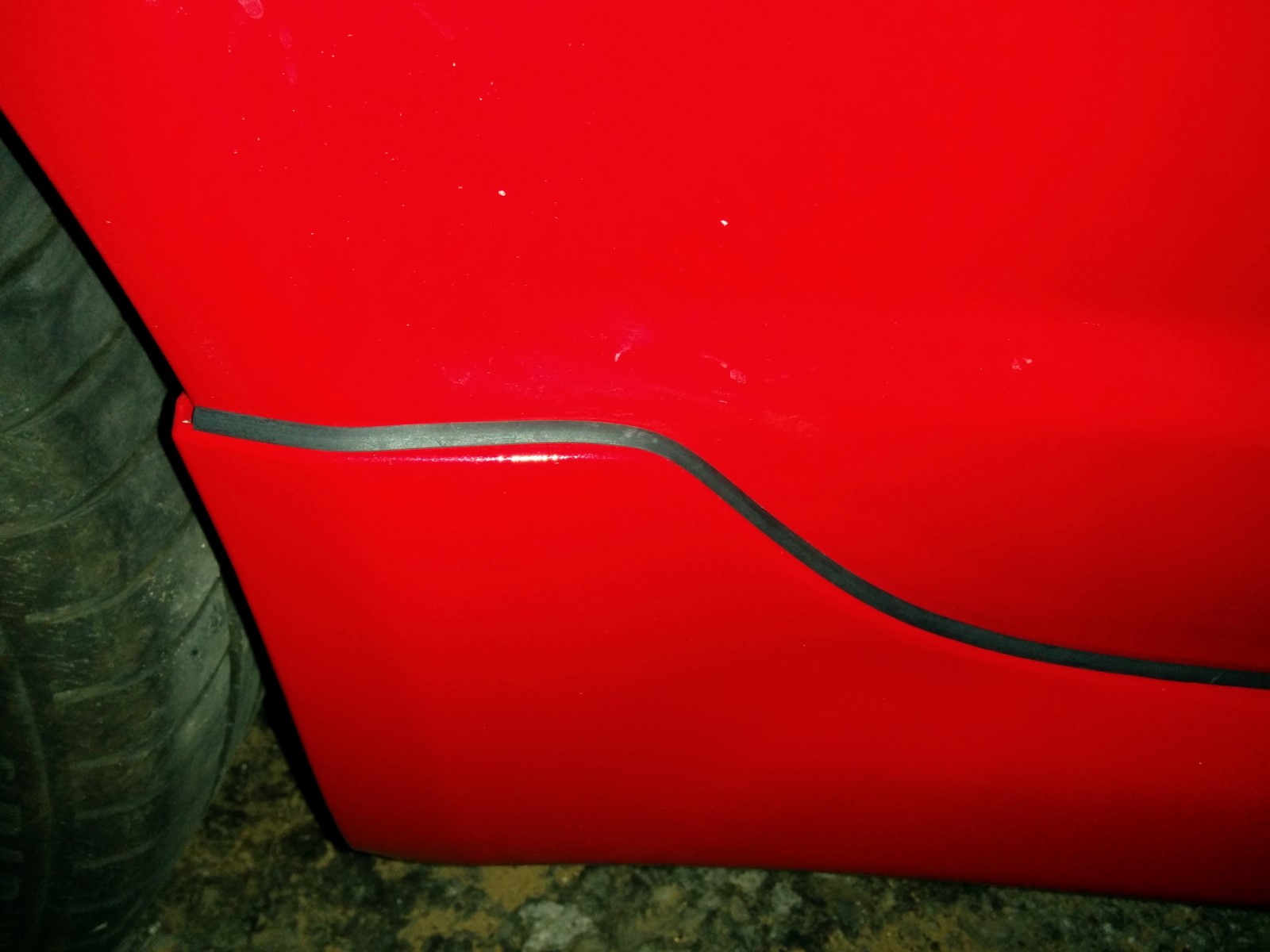

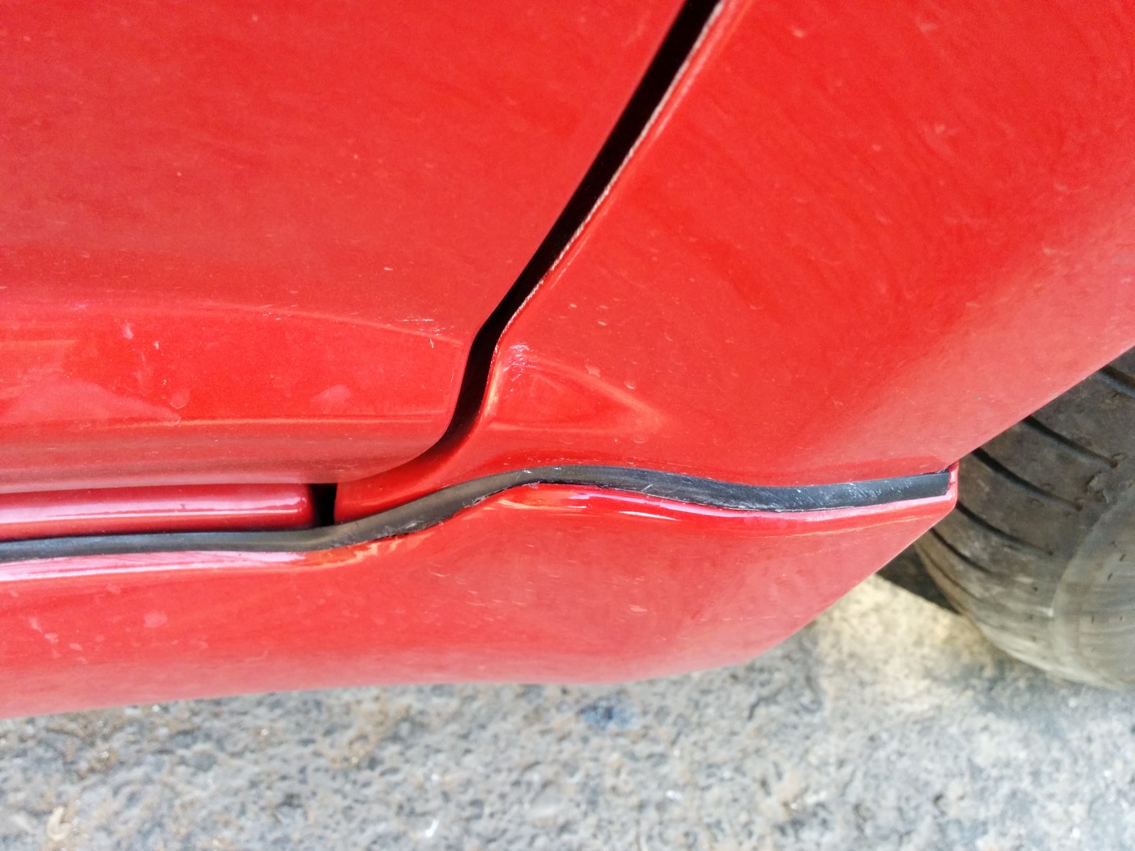

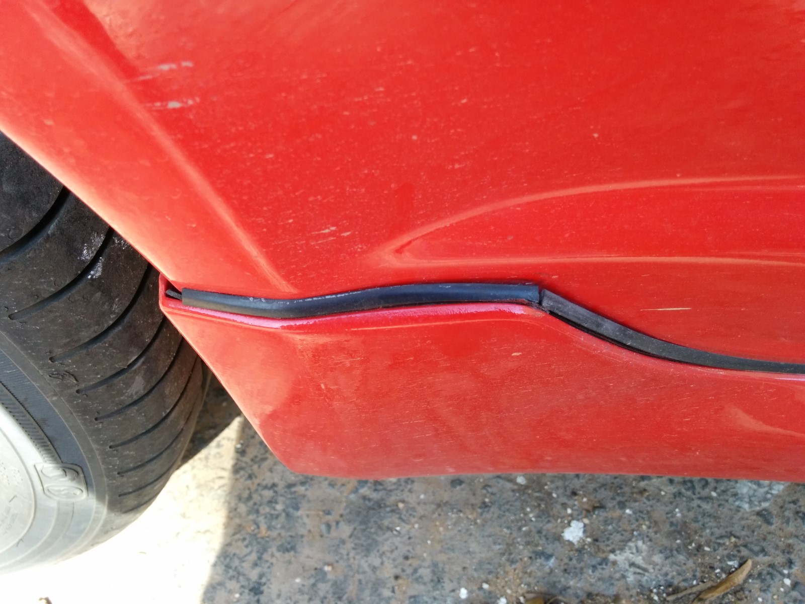

ככה נראתה החצאית לאחר התיקון והצביעה. אפשר לראות שהפחחות יצאה מושלמת אבל גומיית האטימה קרועה ולא יושבת כמו שצריך.

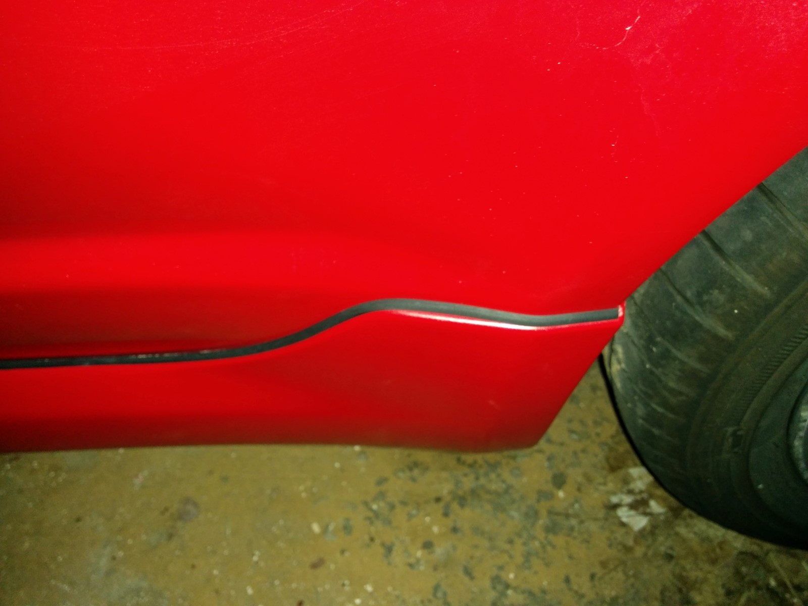

עוד תמונות של גומיית האטימה:

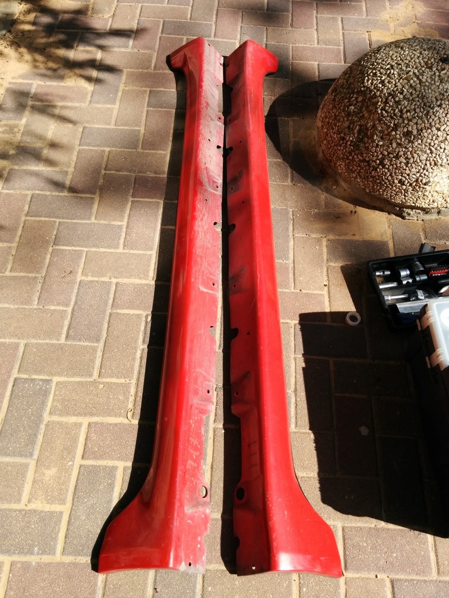

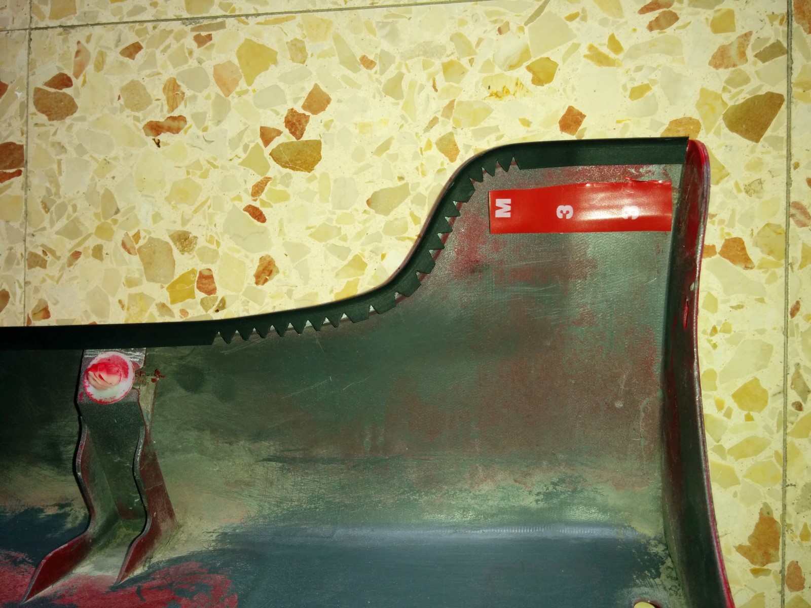

פירוק החצאיות היה די פשוט, כל חצאית תפוסה עם שישה ברגים מלמטה וקליפסים הניתנים לשליפה.
וללא החצאיות, דווקא נראה לא רע:

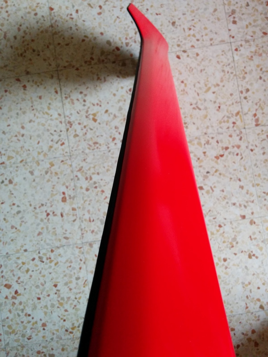

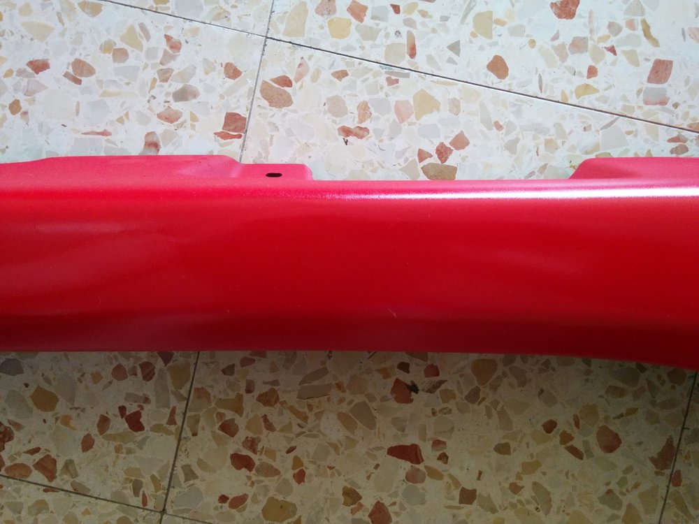

הצביעה של החצאית לא הייתה מושלמת וכנראה שבשלב בין הצבע ללקה הצבעי "ניגב" בטעות את החצאית, לא שם לב וצבע על זה לקה.

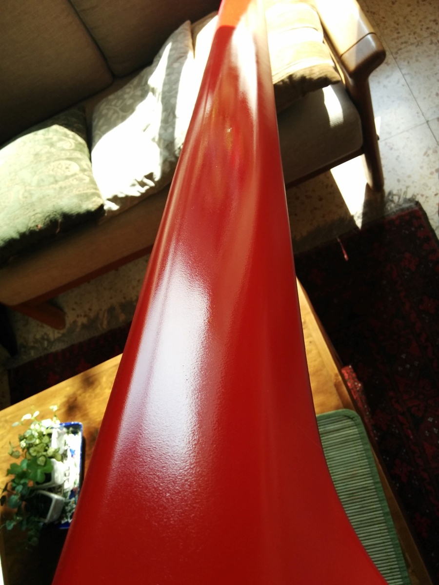

החלטתי לצבוע את החצאית מחדש. קניתי ספריי צבע מטופ-קולור לפי קוד הצבע של הרכב, שייפתי עם נייר 1,200 את כל החצאית וצבעתי 4 שכבות כאשר המתנתי בן שכבה לשכבה 30 דקות. אציין שהקפדתי על חדר נקי וללא רוח מה שאכן הביא לצביעה נטולת אבק. עם זאת וכיאה לצביעה ביתית התקבל מרקם תפוזי (orange peel) שיטופל בעתיד בדיטיילינג שיעבור הרכב.
ואיזור הכתם לאחר הצביעה - נעלם כלא היה:

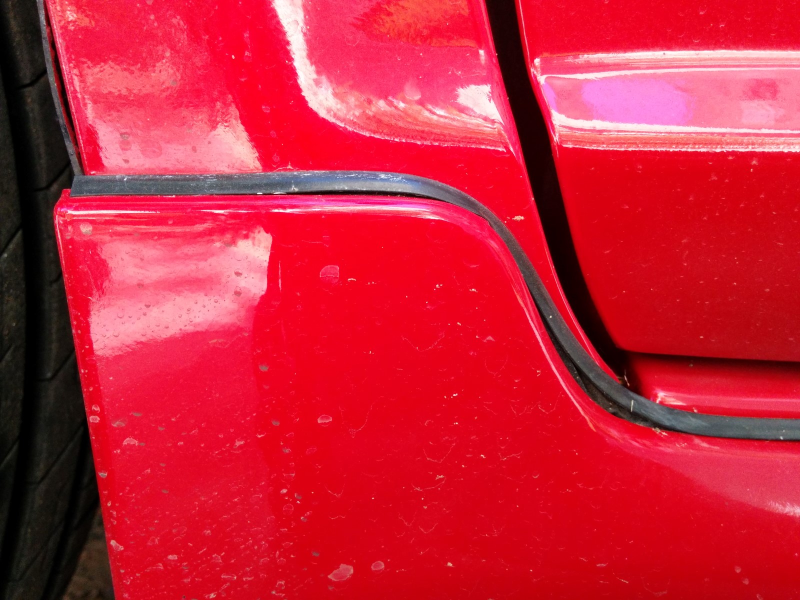

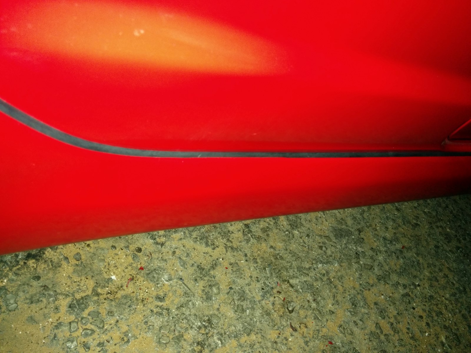

השלב הבא היה הדבקת גומיות האטימה החדשות. גירדתי את שאריות הדבק הישן עם סכין יפנית, שייפתי והדבקתי מחדש את הגומיות. כמו כן הדבקתי דבק דו"צ חדש במקום הדבק הישן שהחזיר נשמתו לבורא.
לאחר ניקיון יסודי של ספי הרכב והסרט שאריות דבק ושאר זוהמה החזרתי חזרה את החצאיות. התמונות צולמו בחושך ושאר הרכב מטונף, אלה לא שריטות.
