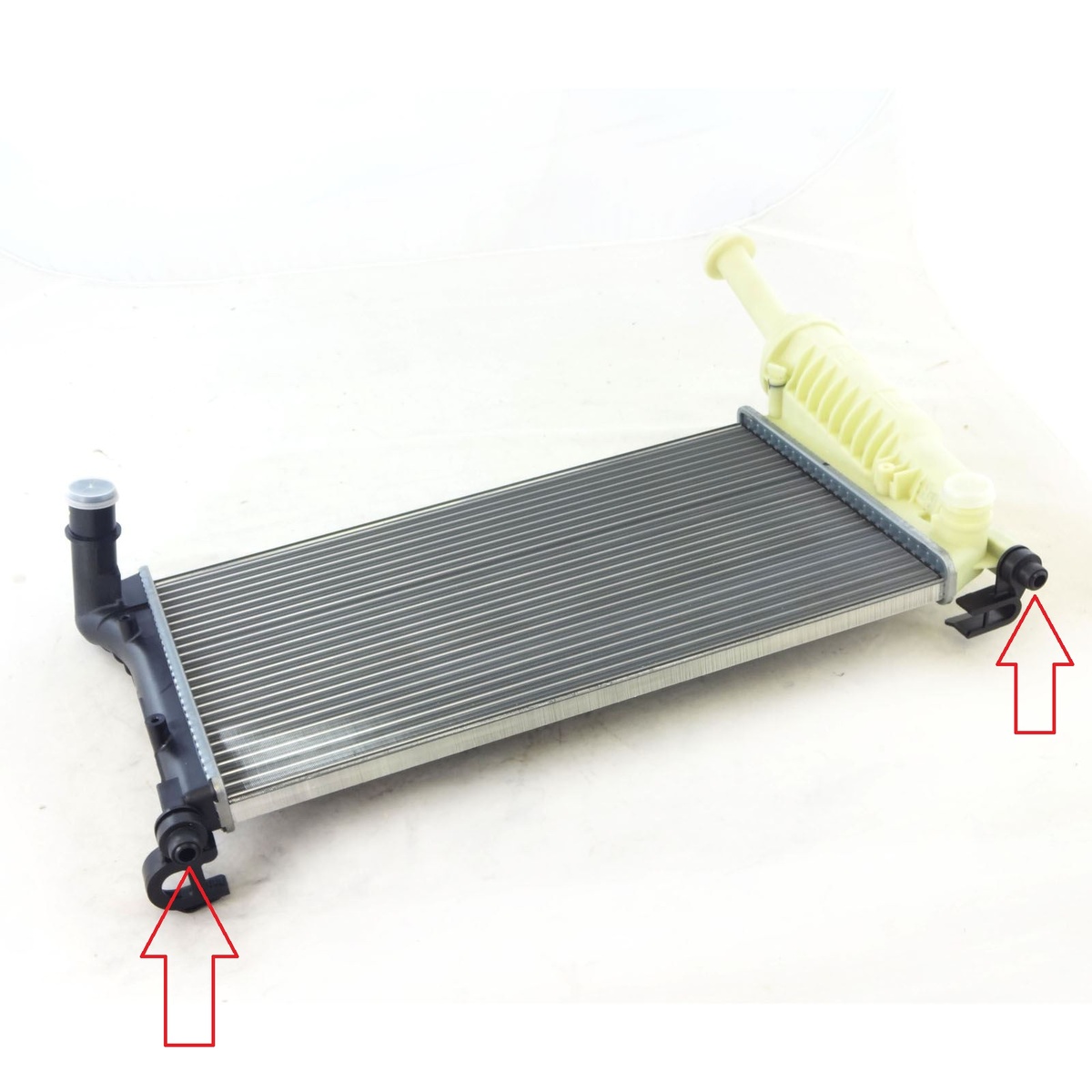

לרדיאטור בפנדה, כמו ברוב המכוניות שאני מכיר, יש למטה 2 פינים בולטים. הם אמורים להיכנס לתוך חורים מסויימים בגוף של הרכב.
החלק העליון נתמך בצורה אחרת (לכל דגם של רכב יש את השיטה שלו, אבל ברוב המקרים מדובר בד"כ ב-2 ברגים שתופסים את החלק העליון של הרדיאטור לפח של הרכב. בחלק מהמקרים יש שיטות אחרות (מעין מתאים מפלסטיק או מתכת שעושים את העבודה הזו).
ראה תמונה עם סימון באדום שהוספתי.
אגב, לפי התיאור שלך נראה לי שאתה מדבר על המעבה (רדיאטור של המזגן) ולא על הרדיאטור של המנוע (המעבה של המזגן אמור להיתפס על הרדיאטור של המנוע, והתושבות הם בד"כ מפלסטיק עם כמה ברגים. הרבה יותר הגיוני שהמעבה יפגע ויהיה קשה לתפוס אותו, מאשר הרדיאטור).
