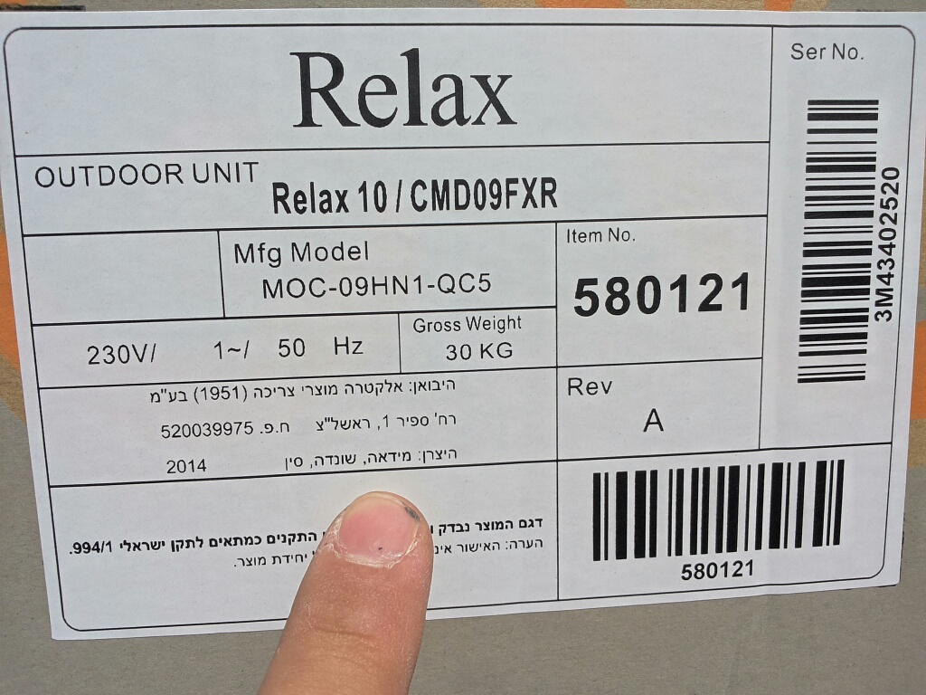

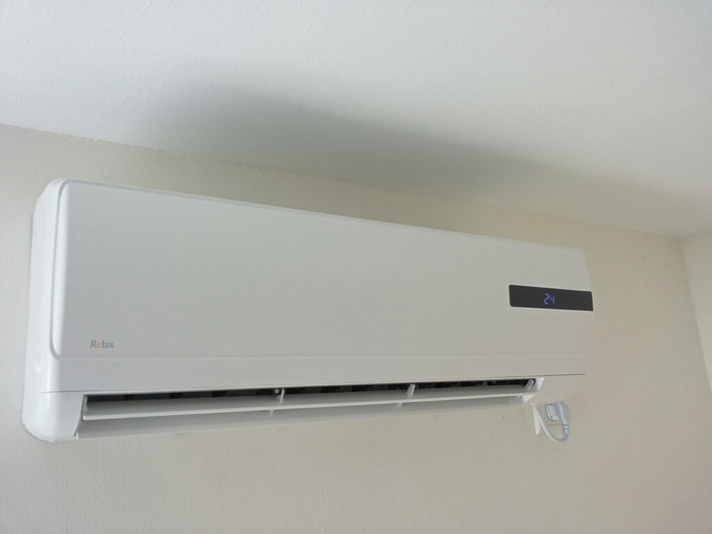

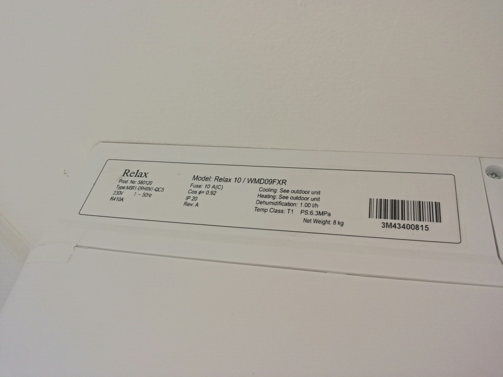

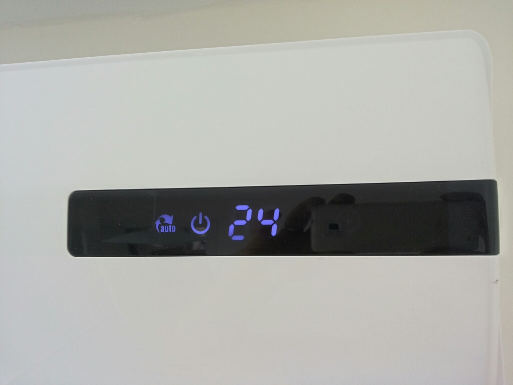

בכל מקרה, היום שמתי את ידיי על "רילקס"ים חדשים דנדשנים (3 יחידות) שהגיעו טריים לחלוטין - וגם הספקתי להתקין אותם.
ה"סטוק" הזה כמובן שכבר הגיע מ MIDEA (ב 2014 גם אלו לפניו), וניכר לראות ש:
1. המזגן מזכיר מעט את ה SAGA בתריסי אויר ובעיצוב הכללי (למרות שה SAGA גם עבר facelift כל שנה-שנתיים).
2. המזגן שקט !! ומקרר בן-Zונה. גם היחידה החיצונית סופר (!) שקטה.
3. התצוגה חדשה (בצבע כחול) ודווקא מגניבה.
4. השלט נראה פשוט מכל יתר הדגמים של אלקטרה\טורנדו\מידאה שאני מכיר. לא ברור למה. (לא צילמתי אותו היום, אבל מחר אוכל לצלם)
5. אלקטרה שמו דגש מפגר על מיתוג, ואפילו על הבטריות של השלט רשום אלקטרה.... (נו באמת, לא הגזמתם ?!).
לדעתי - יופי של מזגן במחיר טוב (הוא אמור להימכר לצרכן הסופי בערך כמו סאגה, באיזור ה 1400 שח).
