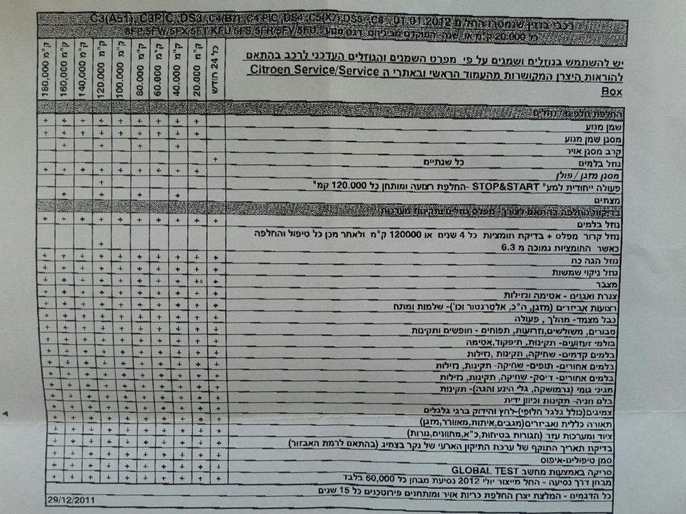

למען הסדר הטוב, אני מצרף לפוסט הזה את רשימת השמנים המאושרים לשימוש על ידי פג'ו וסיטרואן, עדכני ל 16/12/2015
כל דגמי המנועים מופיעים, מדובר בטבלאות הספציפיות למדינות מסויימות, בינהן ישראל.
