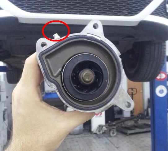

שמתי את האיביזה שלי לטיפול 45,000 במוסך קלדס בראשון לציון.
חוץ מהעובדה שהבחור היה מאוד נחמד והרגשתי שאני בידיים טובות, קיבלתי אתמול טלפון ממנו שאומר שצריך להחליף את משאבת נוזל הקירור כי יש עליה חלודה וקורוזיה ואני יכול מקסימום לסחוב איתה עוד טיפול 1 בלבד.
הוא טען שהיצרן הסכים להשתתף ב70% מהסכום ושהמשאבה תעלה לי ״רק״ 1000 ש״ח (בנוסף לטיפול בסך 1100 ש״ח שכולל גם נוזל בלמים).
כמובן, אני לא בדיוק מבין בדבר הזה וזה היה נשמע לי קצת מבהיל, אז אישרתי את ההתקנה אך ביקשתי תמונות של החלק עם החלודה וקיבלתי את התמונות האלה, אבל נראה כאילו יש ממש מעט חלודה בצד אבל החלק חדש! האם היה באמת צריך להחליף בגלל זה?
תודה רבה :)

מהתמונות שצירפת לא ניתן להבחין בחלודה על המשאבה.
במידה ונוזל הקירור במערכת הוא נוזל קירור איכותי (מקורי) גם אחרי 100K המשאבה תראה כמעט כמו חדשה. בתור אחד שהחליף לפחות 10 משאבות במהלך השנים האחרונות בגלל פירוק טיימניג לא ניתקלתי בחלודה במשאבות ברכבים שבהם היה נוזל קירור מקורי.
איזה כייף לי :)
נראה שהכל תקין, אני לא מבין למה אתה הסכמת?
כי לא הייתה לי את האפשרות להגיע לשם ולראות את החלק בעיניים שלי (רק בתמונות שהוא שלח לי) והסוכן ה״רמאי״ אמר לי שזה לא תקין ושהמשאבה תיהרס תוך זמן קצר.
עוד לא אספתי את האוטו ואם אתם אומרים שזה נראה תקין, אני יכול עוד להתווכח... תודה רבה. אשמח כמובן לעוד חוות דעת.

קשה לאמר מבלי לחוש אם המשאבה תפוסה או שיש פגמים שלא נראים בתמונה. צריך לבחון אותה מקרוב וגם לסובב אותה כדי להרגיש אם היא מסתובבת באופן חופשי.
על פניו המשאבה נראית תקינה אבל האטם נראה פגום (מעוך) מול החור האמצעי בפלנג' ויש סימנים קלים של דליפה על פני המשאבה. ייתכן שהייתה דליפה זעירה של נוזל קירור. האם הייתה ירידה במפלס נוזל הקירור?

1. במקום שבו האטם פחוס זה נורמלי מכיוון שאין דפנות מצידי האטם. האטם הינו חלק אינטגרלי מהמשאבה כלומר זה אטם מודבק.
2. איפה את רואה דליפה ?

לי דווקא נראה שיש נזילה, וגם לא נראה לי שהמכונאי עד כדי כך מטומטם, שיצלם חלק תקין, היות וראיה כזו יכולה בבירור לשמש כנגדו.
סמן לי בבקשה את איזור הדליפה. אולי אני כבר לא רואה טוב.
המכונאי בפירוש אמר לו שיש חלודה במשאבה וזו הסיבה להחלפת המשאבה.
איך המכונאי יכול לדעת שהמשאבה יכולה להחזיק מכסימום עד הטיפול הבא ? מה הוא נביא ?
