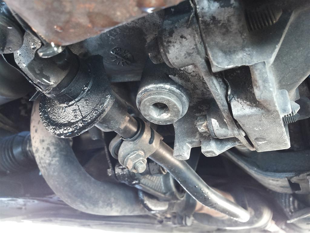

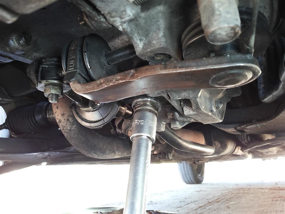

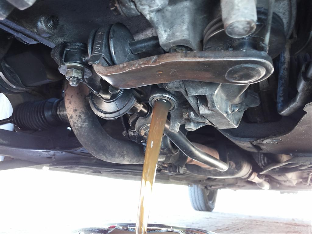

שלב ראשון - ניקוז השמן
כלים נדרשים:
מפתח ריבועי 8 ממ על 8 ממ
ראצ'ט עם מאריך קצר

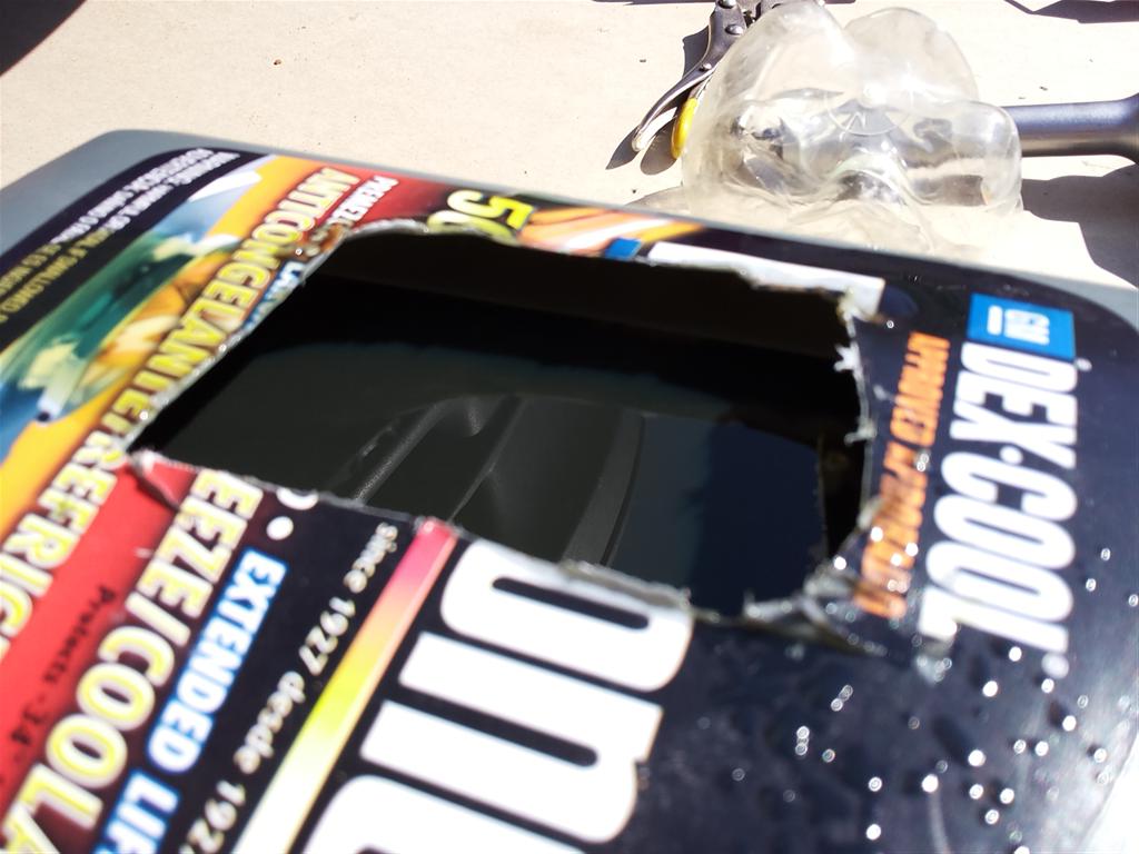

כלי מפלסטיק עבור ניקוז השמן.

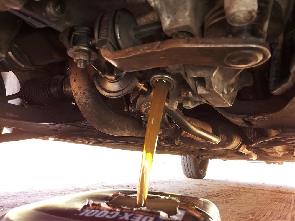

1. בורג הניקוז
2. פתיחת הבורג
3-4. השמן מתרוקן
5. הכלי (בנפח של גאלון - 3.7 ל') ממש מלא - מה שמעיד על כך ששמן לא היה חסר (הקיבול של הגיר - כ 3.4 ליטר)

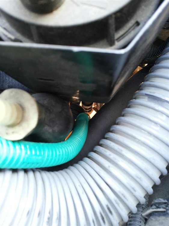

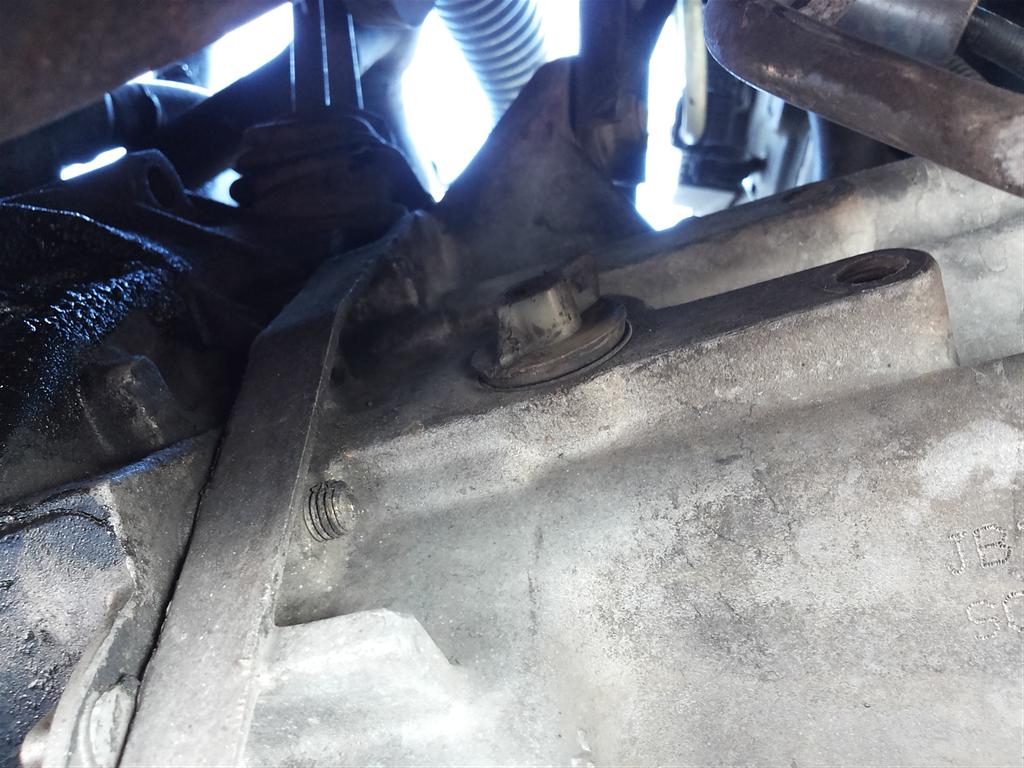

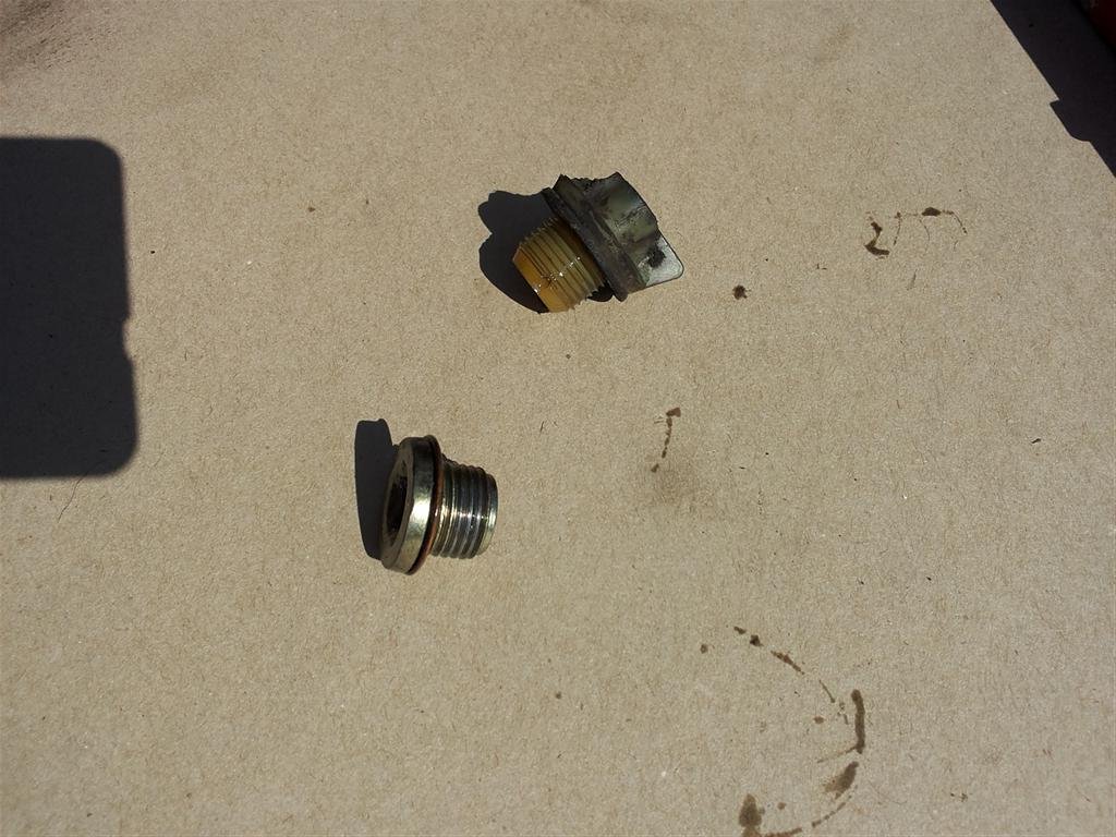

הכנת משפך לשמן ופתיחת בורג המילוי
כלים נדרשים:
מומלץ - פלייר קטן או פלייר פטנט קטן
בקבוק 1.5 ל'.
סכין יפאנית
איזולירבנד

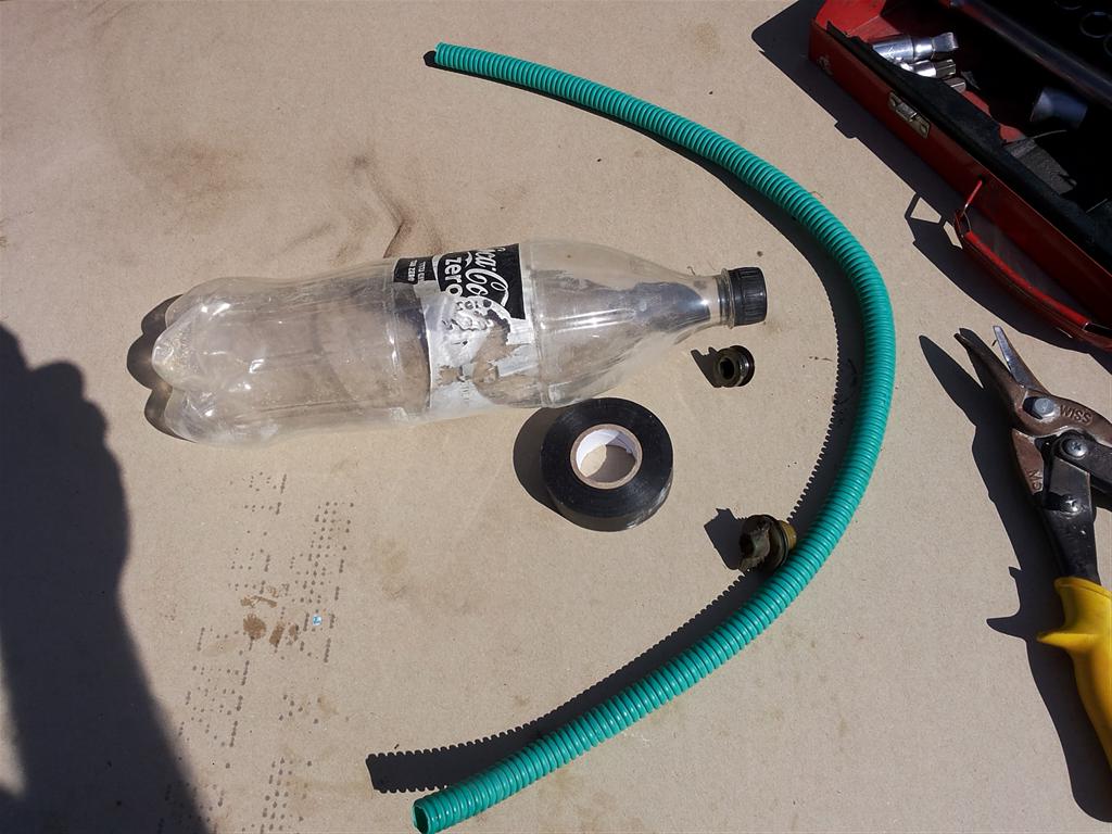

צינור גמיש של 10-14 מ"מ או צינור שרשורי 10-14 מ"מ.

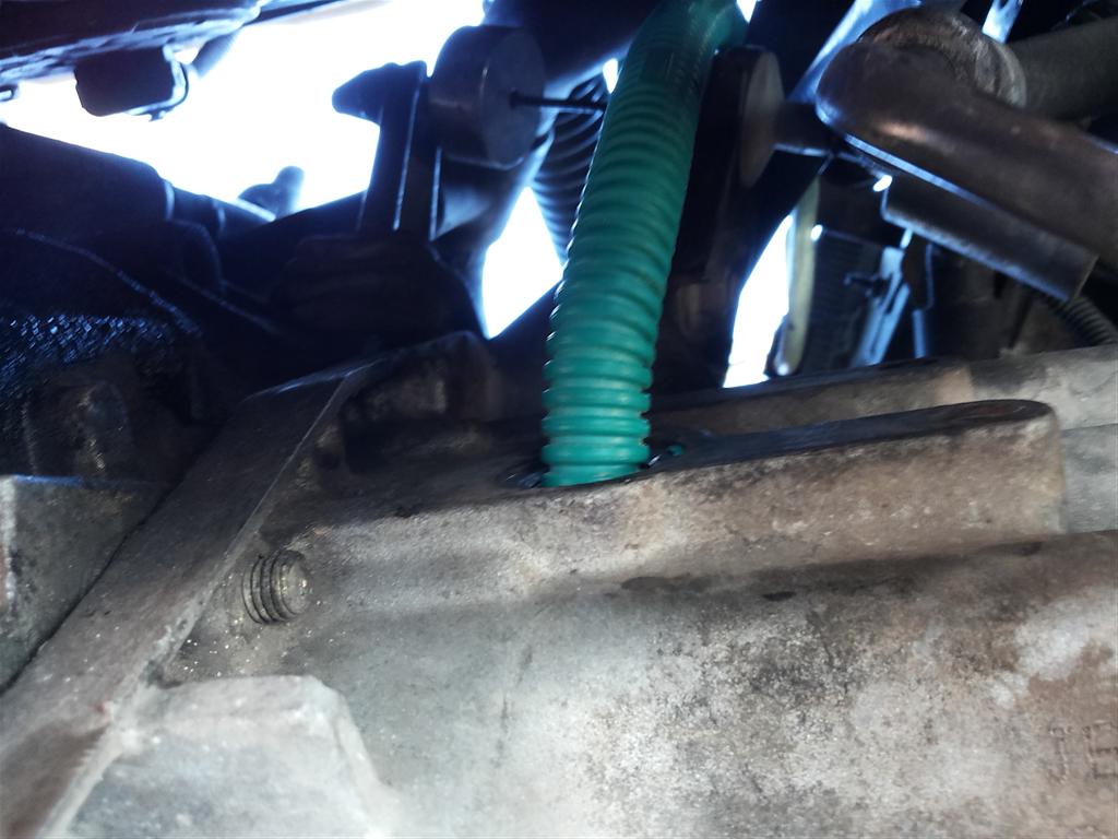

מימין לשמאל:
1. פקק הניקוז לצד פקק המילוי - ככה הם נראים.

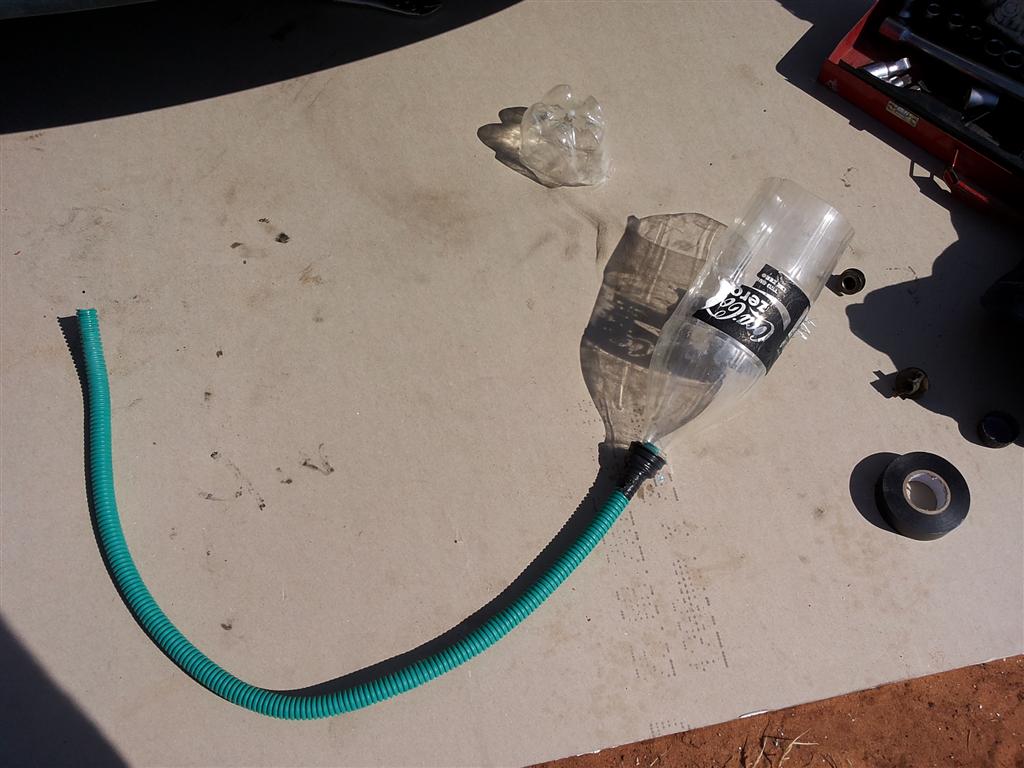

2. המצרכים לבניית כלי מילוי שמן
3. המשפך מוכן (חיבור הצינור לבקבוק, סגירה עם איזו, חיתוך החלק העליון של הבקבוק).

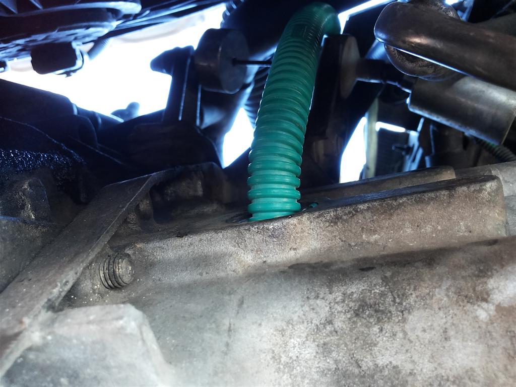

4. בורג המילוי נמצא בחזית הגיר, פונה לכיוון הנסיעה. פותחים אותו בכוח היד או שנעזרים בפלייר קטן (לא תמיד קל לפתוח אותו בכח היד). התמונה ממבט תחתון.
5-7. מחברים את הצינור לתוך פיית המילוי של הגיר. פיית המילוי של הגיר היא גם המפלס העליון של השמן.

מילוי שמן

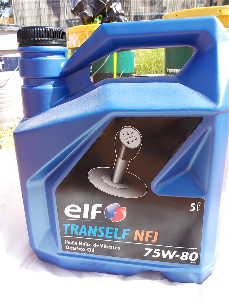

רכשתי שמן מקורי במיכל של 5 ליטר. שמן של ELF בצמיגות 75W80 - הוא משמש את רוב חטיבות רנו (אם לא כל חטיבת רנו) בגירים ידניים.
מחיר ברוטו עומד על איזור ה 220-250 שח ל-5 ליטר. עם הנחה יש סיכוי שתיקנו אותו גם בפחות מ 200.
סוגרים את פקק הניקוז עם המפתח הריבועי ומהדקים היטב.
מוזגים את השמן למשפך ונעצרים כאשר במיכל נשארו 1.5 ליטר (אומר שמזגתם 3.5 ליטר). ברגע שתוציאו את הצינור מפתח המילוי, ישפך מעט שמן גיר- זה בסדר, אלו הם עודפים (צריך בערך 3.4 ליטר).
לאחר מכן סוגרים את פקק המילוי בכח היד ונותנים חיזוק קל ביותר עם פלייר.
