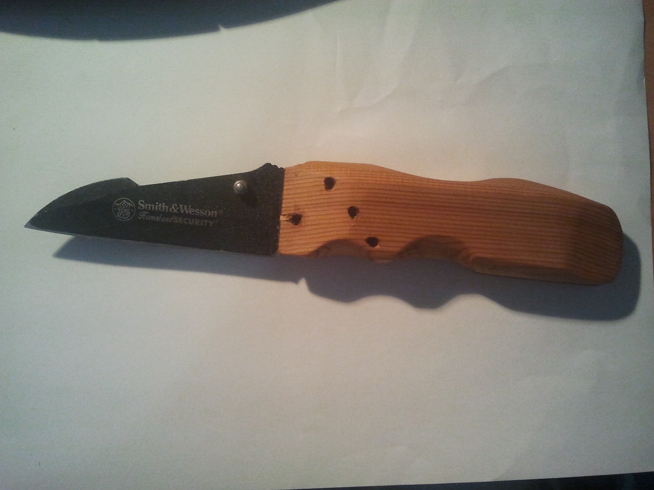

גבירותיי, רבותי וכל אלו שבין לבין, אני גאה להציג בפניכם את הסכינים הרשמיות של הגיבוב.
הסכין השחורה כמעט גמורה, רק צריך למצוא עבורה ברגים בגודל שונה ממה שתכננתי...
ייצרתי אותה מסכין מתקפלת ישנה וזולה שהייתה לי. עלתה מחיר מצחיק עבור סכין לא רעה בכלל (להב), הידית המקורית שלה שווה לטוסיק. כמעט התפרקה, ולא בגלל שימוש מרובה יותר מדיי.
אז החלטתי לפרק ולהפוך אותה ללהב קבוע, עם ידית שאני אכין.
זה מבצע הנדסי כבד, להפוך מתקפלת ללהב קבוע, עם חוזק מכני מספיק לשימוש. הייתי צריך ספייסרים ממתכת, חורים לברגים, אפוקסי ועוד כמה טריקים.
מאחר וזו הפעם הראשונה שאני עושה כזה מבצע, עשיתי את כל הטעויות האפשריות:
-החומר לידית הוא עץ שאין לי מושג מהו, והיה עבה מדיי עבור שימוש כידית. לא עצר אותי, חשבתי שתיק-תק אני מוריד לו את העובי עם מלטשת. אז חשבתי. לקח לא מעט זמן, ובסוף הורדתי את רוב העובי עם... הסכין השנייה :lol:
-התכנון של הברגים לא נלקח בחישוב של הליטוש של צורת הידית.
-אחת מחתיכות העץ הולבשה הפוך ממה שרציתי בטעות, מיהרתי בהדבקה עם האפוקסי :oops:
לא קריטי, אבל בכל זאת, מעצבן. זה שינה רק בעבודה על הליטוש ההתחלתי.
-אני עדיין לא מצליח להבין את המלטשת שלי. יותר מדיי זויות שלא אמורות להיות שם.
יחד עם זאת, תוצאה לא רעה.
עיצוב הידית היה ארגונומי עבורי- החלק המעוגל למעלה מתלבש בדיוק לתוך היד ומתהדק יופי בעת האחיזה, בעוד שהקימורים התחתונים נוחים מאד לשימוש עם האצבעות ומאפשרים טווח אחיזה ותנועה גדול.
התמונה נלקחה 2 דקות אחרי שכבה של דונג דבורים לאיטום.

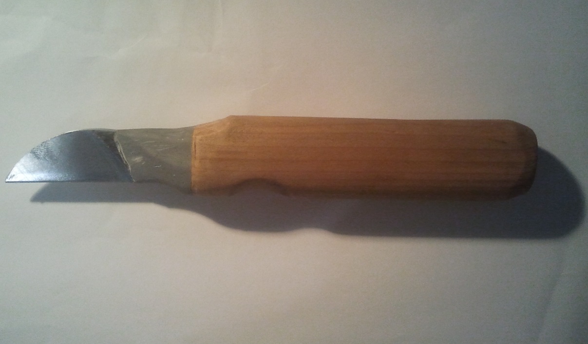

בתמונה השנייה, הסכין האפורה:
כשהתחלתי להתעסק הרבה עם עץ, גיליתי שאני צריך סכין עבודה שתהיה מושלמת לגילוף.
לסחבק אין סכין כזו בארסנל, אז סחבק בנה...
2 דברים היו חשובים לי בסכין לעבודות עץ:
להב קצר וידית ארוכה.
לקחתי חתיכת מוט עגול ועבה שמצאתי איפה שהוא לפני זמן רב ושמרתי לפרוייקטים כאלה, יחד עם להב ששייך לסכין עם להבים מתחלפים... זה נהיה כבר נישה אצלי :lol:
זה היה טיפה יותר מסובך מהשחורה, הייתי צריך לייצר חיזוקים מכאניים לתוך הידית עם מוט עגול שנכנס לתוך תעלה בלהב ועוד בלגאן, אבל מחזיק יופי.
את הכיעור של החלק העליון כיסיתי בהתחלה עם עץ מסוג אחר, רק שלא הצלחתי לעבד אותו כמו שרציתי- היה נשבר כל הזמן, מעט מדיי עובי חומר ועץ רך (עץ של משטח). כשסוף סוף הצלחתי, הוא נשבר אחרי חודש וחצי, אז החלפתי אותו עם פרופוקסי (החומר האפור שאתם רואים בתמונה).
טיפה עיבוד עם המלטשת, יצירת נקודות אחיזה נוחה וזהו- משתמש בה רק כל הזמן. מאד מרוצה ממנה.
מצטער על איכות התמונות- אני גבב, לא צלם.
