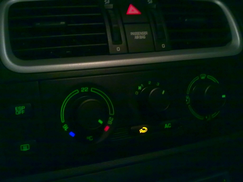

צירפתי תמונה מעכשיו של פאנל המזגן - כך אני נוסע כל חורף. צילמתי בחניה הפרטית שלי, מיד לאחר ההגעה ליעד ולפני כיבוי מנוע. ההבדל מהחורפים הקודמים לזה הנוכחי הוא רק בבורר הטמפ' (כחול-אדום), פעם מספיק לכוון אותו על החצי או טיפה ימינה מהחצי כדי לקבל אוויר חם, ואם הייתי מכוון אותו עד הסוף הייתי נשרף ברכב מחום. היום זה לא ככה, אלא רק בנסיעה במהירויות נמוכות ועמידה ברמזורים.
אז מה זה אומר?
