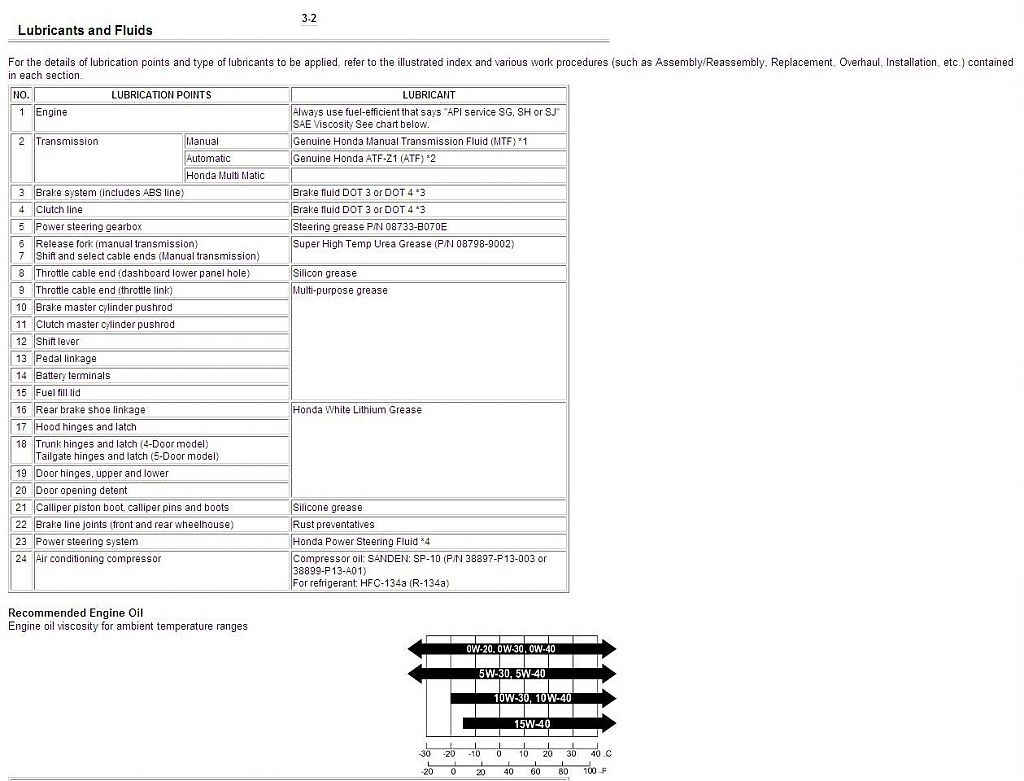

בכל מקרה, הנה המלצות היצרן, למי שמעוניין:
