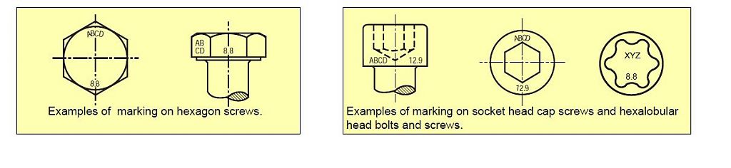

במידה והבורג תיקני אתה צריך למצוא סימון כפי שניתן לראות בתמונה המצורפת.
