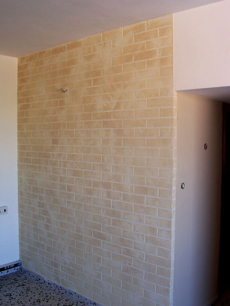

זה נראה בערך ככה (תמונה מצורפת)
מישהו יודע מהם החומרים הדרושים, ומהו התהליף הנדרש על מנת להשיג את הטקסטורה המדהימה?

למה אתה חושב שזה טיח? זה פשוט אריחים.

פעם עשיתי כזה קיר לאיזו תוכנית טלויזיה שנראת "עבודת בית "
זה שליכטה מוכנה לעבודה , קונים אותה בדליים של 18 ליטר והיא פחות או יותר בצבע הזה
את הרווחים אתה עושה עם מסקינטייפ באיזה רוחב שבא לך , שים לב שלא תחכה לייבוש סופי כדי להוציא אותו
יש לך מוצר כזה של טמבור שמגיע בצורת אריחים
קוראים להם אריחי כרמל, אתה משתמש בדבק של שרפון מיוחד לאריחים האלו.
http://www.tambour.co.il/%D7%A7%D7%98%D7%9C%D7%95%D7%92-%D7%A6%D7%91%D7%A2%D7%99%D7%9D.aspx?SubCategoryID=46
זה קישור לאתר של טמבור עם המפרט של המוצר הנ"ל.
האריחים מגיעים בכמה צבעים ויש גם כמה צבעים של הדבק.
