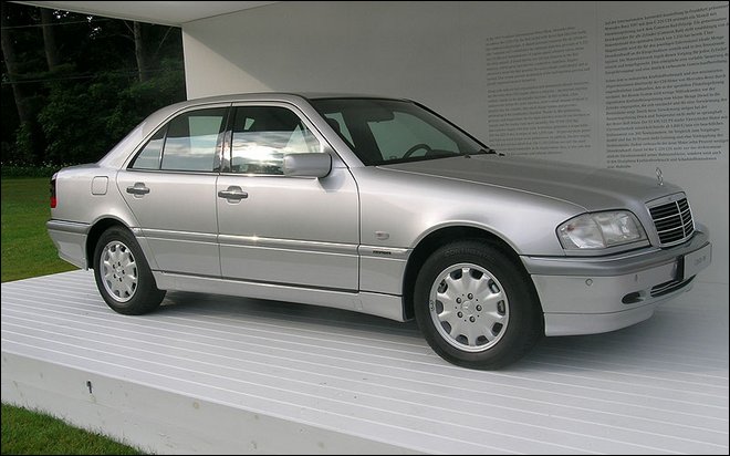

חיים, אתה מתכוון למכור את החישוקים המקוריים שלך אולי? האם מדובר בחישוקים כמו בתמונה?
-GOLF אכן כן, החישוקים הם כמו בתמונה שצירפת.
