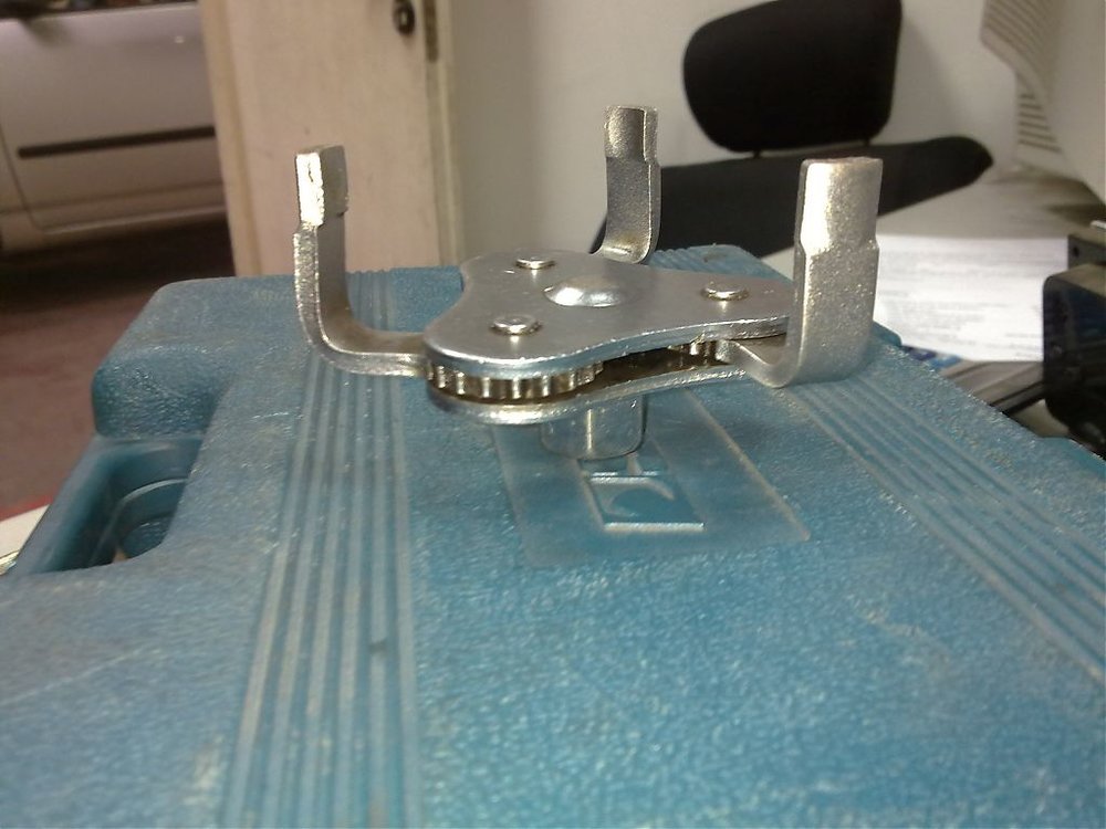

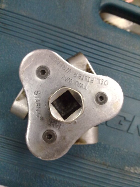

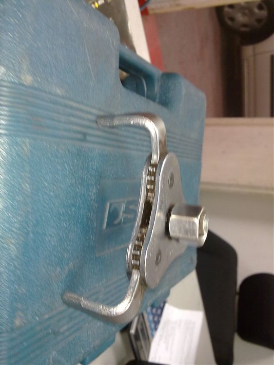

המפתח המצולם בתמונה הוא מפתח פילטר "עכביש" נשב למפתח מצויין.

המצולם הוא לא שלי, צילמתי אותו כדי שאדע להסביר למוכר , אני קניתי אחד של סיגנט קצת יותר טוב מזה שבתמונה (משונן)
בעלות של 70 שקלים אבל הוא לכל החיים ואפש להגיע איתו למקומות לא נגישים ,
אני אישית ביצעתי המון טיפולים איתו לעשרות סוגים של רכבים , אף פעם לא הייתה שום בעיה ,
אני אישית למדתי על בשרי בדיוק כמוך מהוא מפתח של אוטו דיפו ,
ולאחר שהורדתי שמן שני מפתחות נשברו עברתי למברג והפילטר כמעט ונקרע , מאז רק מפתח עכביש .
